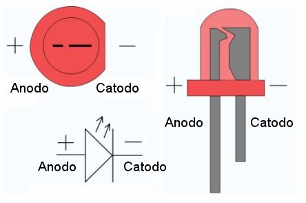

David, O emissor tem uma corrente maior,portanto um resistor menor em um de seus terminais.
O receptor precisa de baixissima corrente e trabalha invertido e em relação ao outro (o anodo do receptor é ligado no terra da placa e o catodo do receptor é ligado no resistor e por fim no positivo.
Para saber o valor dos resistores, olhe pelo código de cores, neste site! moleza.
http://www.areaseg.com/sinais/resistores.html
Para saber qual o catodo e anodo.
