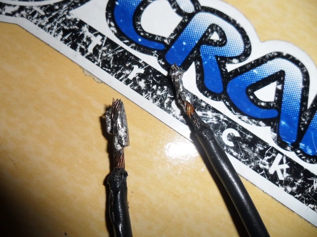

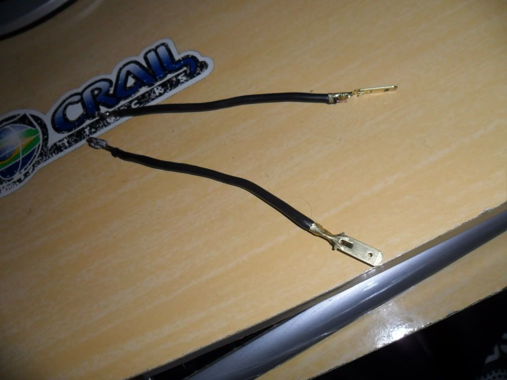

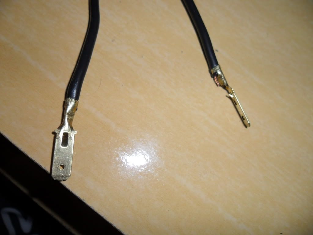

Luiz,luiz sle escreveu:Já refiz as trilhas ruins, falta apenas o relê e os conectores. Como posso prendê-los ao vidro, com tinta condutiva mesmo? Ou só soldando?
Como soldar os conectores com o vidro no lugar?
Coloque mais solda nova paara uniformizar, pq a antiga está oxidada. Estanhe a ponta do fio que vc vai soldar, primeiramente e depois posicione sobre a solda do vidro e com mais um pouquinho de solda, encoste o ferro quente.luiz sle escreveu:Waldir, muito obrigado.
Não fiz o teste com lâmpada 12V nem com multímetro pois não disponho do aparelho.
Como realizo esse teste?
A solda que irei fazer no vidro, consiste apenas em derreter o estanho já existente no fio estanhado colando o mesmo no vidro?
