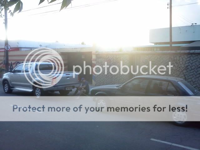

Pessoal, hoje levei o monza pra oficina, puxando com outro carro mesmo (minha mãe no volante do carro rebocador :shock: ) :smt025 Que frio na barriga! Uma batedeira do cão dentro do carro, tinha momentos que o mesmo parecia que ia desmontar :lol:
Combinei com o dono da oficina que cedinho estaria chegando lá, pois cedo o trânsito é bem mais tranquilo, oferecendo menos risco ao transporte do monza. Sai de casa 6h da manhã, andei 5km (distância da minha casa até o local da oficina) em 40 minutos :smt025
