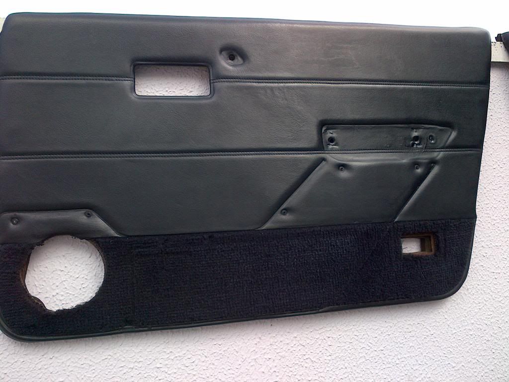

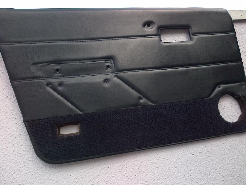

Resolvi dar um trato nos acabamentos de porta, os famosos papelões.
Como sempre, foi um aprendizado.

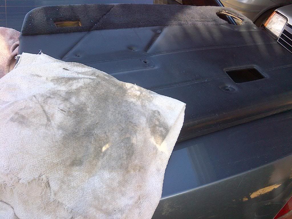

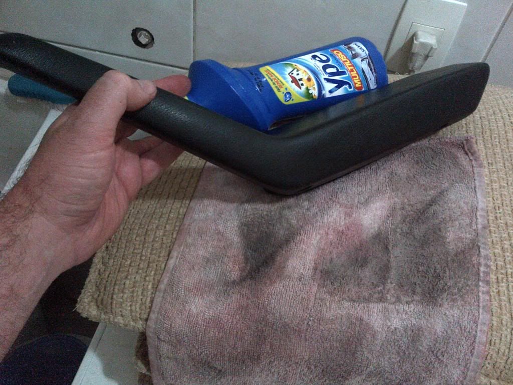

Comecei pela limpeza do couro com sabão neutro, água e um pano. Saiu muita sujeira!
Para a parte com carpete, usei aspirador e a espuma mágica.

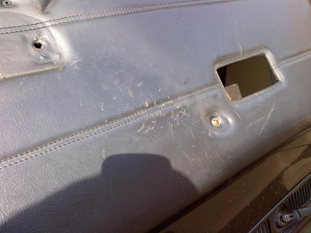

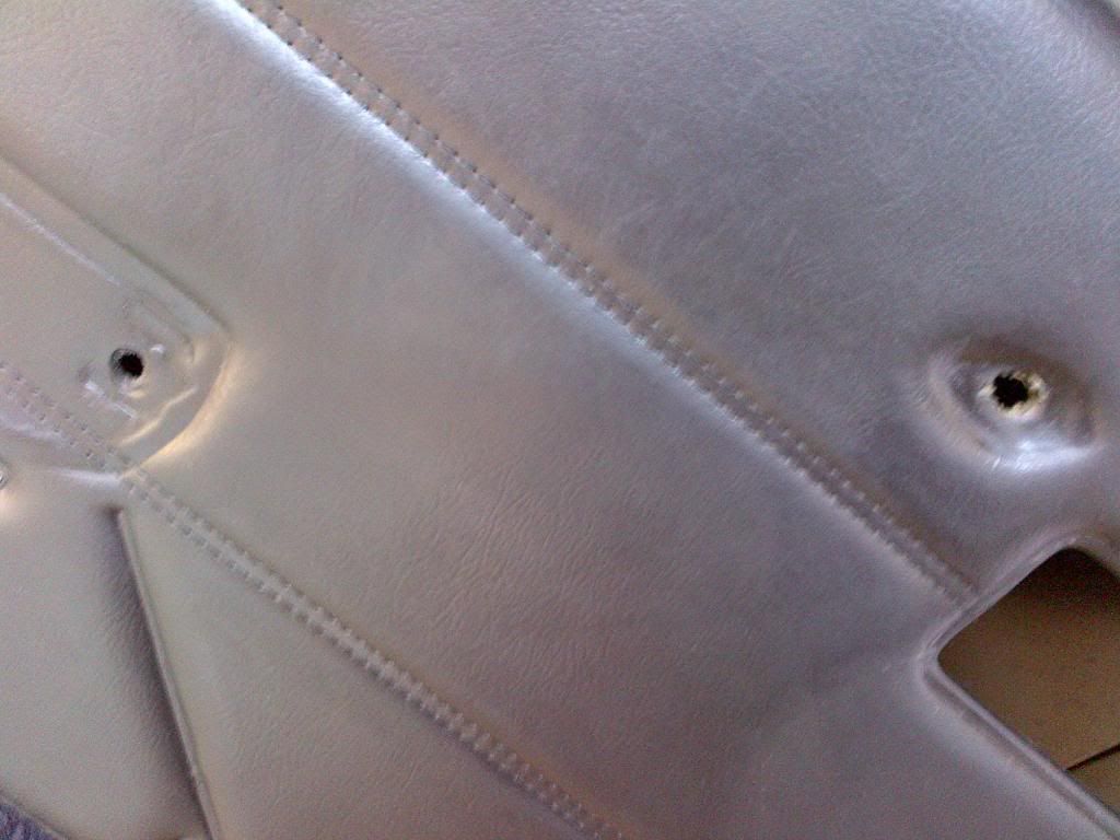

O couro está totalmente íntegro, mas tinha essas marcas de unha nas laterais, principalmente nas dianteiras.
Além disso, nas partes mais baixas dos papelões dianteiros, tinha um desgaste extra

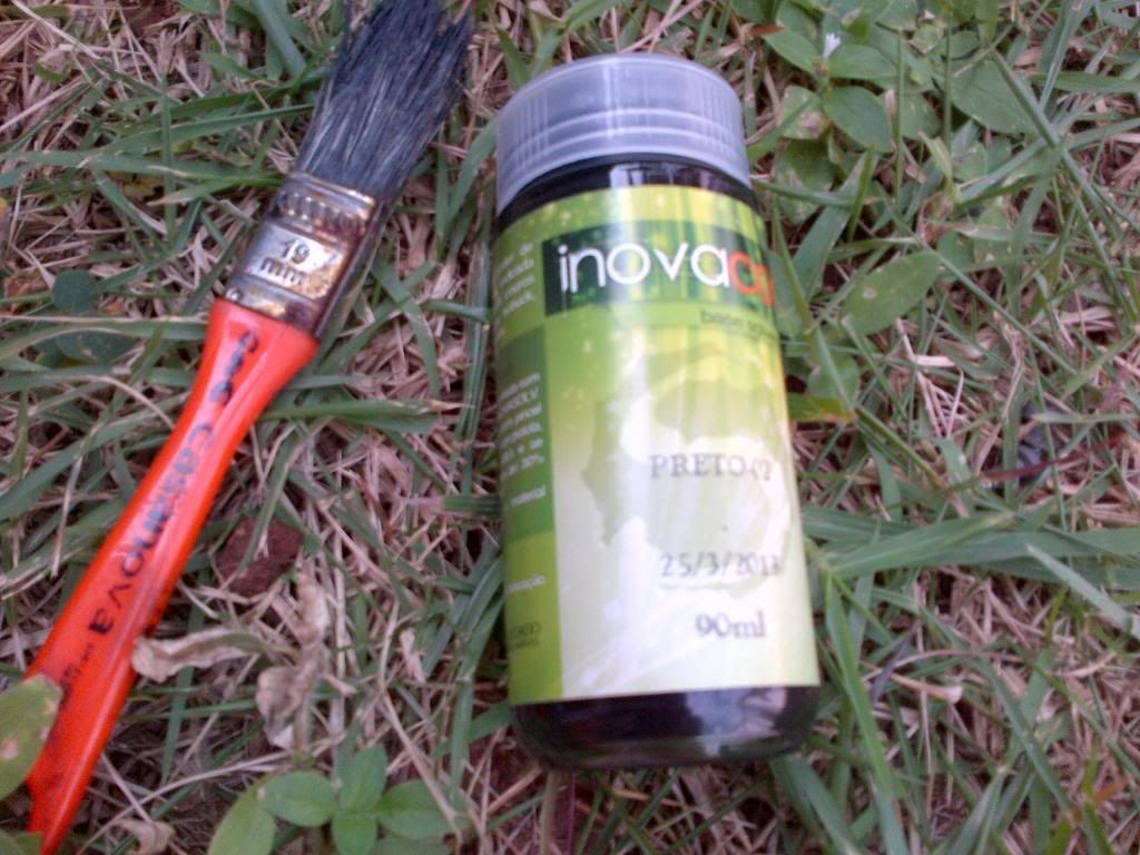

O plano era pintar geral com essa tinta para couro. Comprei a tinta e o pincel com pelo animal, que segundo o sapateiro, não deixava marcas ao pintar.

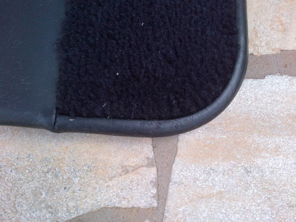

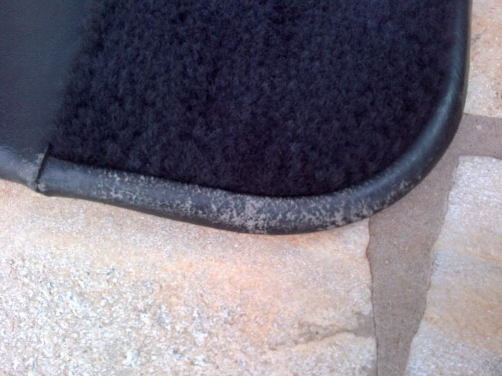

Bom, fiz um teste nas partes que ficavam escondidas atrás do porta-mapas ou dos auto-falantes. Não gostei. Ainda bem que fiz esse teste antes, e decidi mudar de planos.
Passei Nuget preto no couro. Mas isso iria deixá-lo brilhante ,o que não era bom, pois o couro bom e original não brilha. Daí fiz uma hidratação do couro com hidratante para pele com base de uréia. O brilho sai naturalmente, o excesso de Nuget também, mas ele penetra e não sai onde tem as marcas de unha.
Nas partes inferiores do papelão, onde o desgaste era mais acentuado, usei a tinta, que oferece maior proteção e durabilidade.

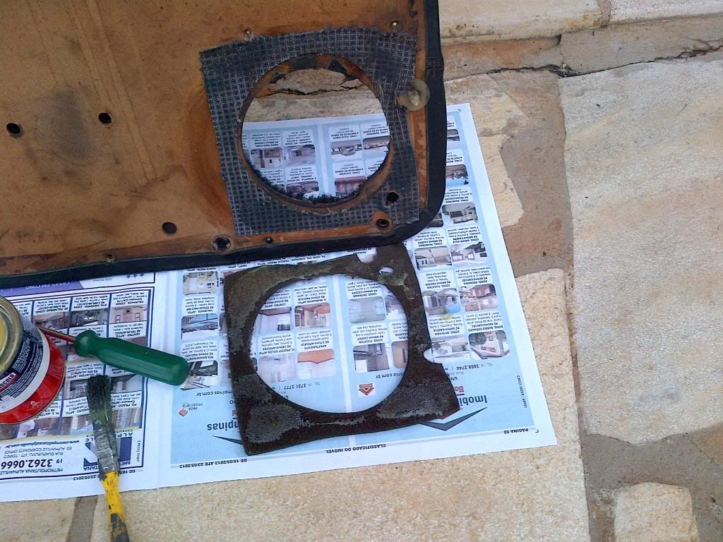

Limpei as partes internas e colei essas proteções de tecido e espuma em seus lugares originais.
E uma vista geral do resultado. Acho que ficou bom

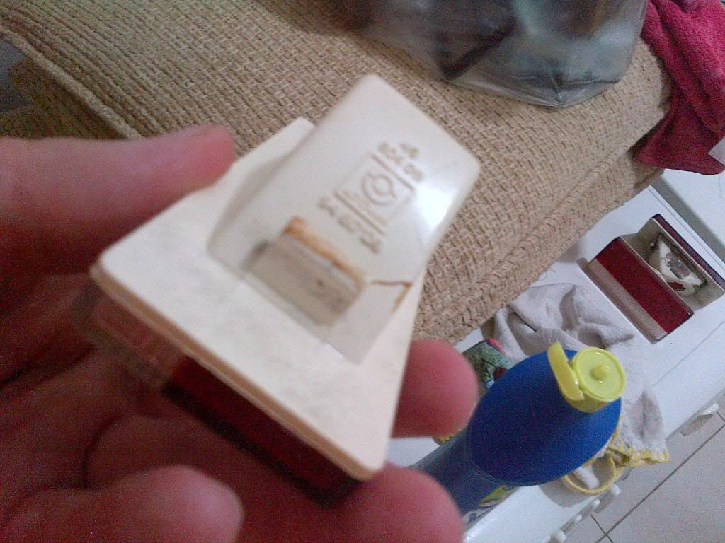

E um trato nos componentes, para guardá-los e montá-los lá no futuro...
Todos originais! :D e em perfeito estado
