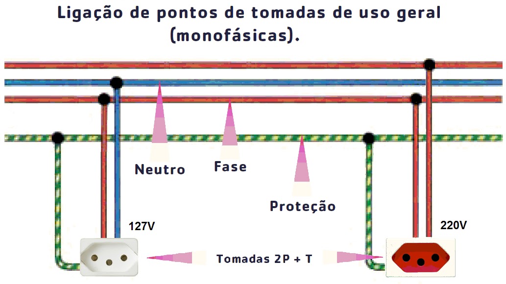

Eugean escreveu:Santana os dois fios vermelhos que vão ate o pressostato são os positivos 2 fases, o mesmo pode receber as duas fases?, minha rede e bifásica 2 fases 127, o compressor e monofasico 1 fase 220, vlw[/color]

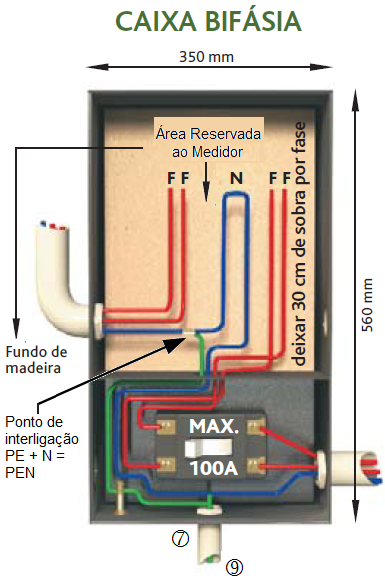

Na sua casa é 220 fase/fase, 127 fase/neutro, pode ligar tranquilo as duas fases que vem do padrão, vc está fazendo confusão, pois não existe rede bifásica 2 fases 127.
Compressor monofásico ou bifásico.
Monofásico em 380V= Fase + neutro= 220V
Bifásico em 220V= Fase + Fase= 220V --- Fase + Neutro= 127V
