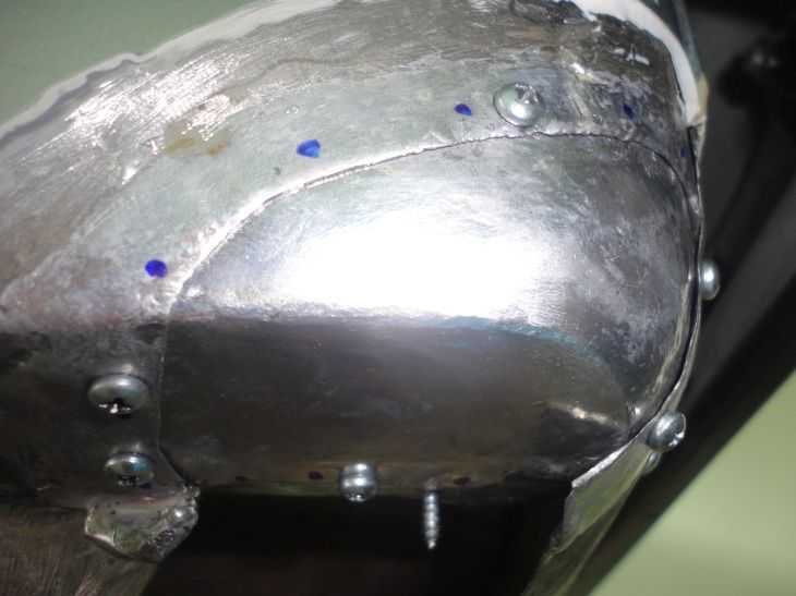

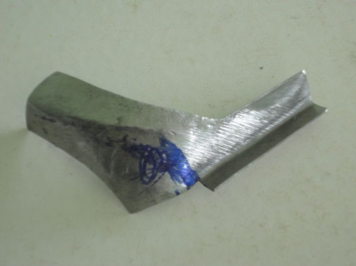

Uma das partes mais artesanais em um reparo de funilaria e que, acredito eu, seja a que mais diferencia um serviço de qualidade de um serviço medíocre, é a moldagem dos retalhos de chapa que irão substituir as partes removidas. Aqui, talvez um bom kit de funileiro seria de boa ajuda, mas apenas com o uso de martelos comuns, meu pai conseguiu fazer os retalhos com precisão admirável:
Trata-se de um serviço que exige uma noção espacial bem aprimorada. E tão complicado quanto, é fixar os remendos nas posições corretas. Fizemos isso por meio de alguns parafusos, cujos buracos seriam tampados posteriormente com estanho derretido.
Observem que, por mais capricho que se tenha na hora de moldar os retalhos, fatalmente fica uma pequena fresta no degrau com a chapa original. Tampamos essa fresta usando estanho derretido, que a preenche por meio de tensão superficial.

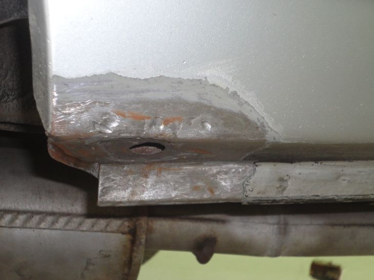

Eu estava crente que no mesmo local do lado direito a situação estaria bem melhor. Quando começamos a esmerilhar a tinta para ver por baixo, as expectativas rapidamente mudaram. Ficou claro que um serviço similar teria que ser feito ali também. Confesso que fiquei bem tenso essa hora.
Um remendo já tinha sido feito ali e bem mal feito. Mas depois de tirar o remendo velho e recortar a parte podre, ficamos mais animados, com a esperança de repetir o serviço realizado no lado esquerdo.
Neste lado, apenas um retalho resolveu o problema porque só a chapa de fora estava comprometida:
Após a soldagem, a aparência melhorou bastante:
Felizmente, na parte onde vai o dreno no lado direito, constatamos que a chapa estava só com uma ferrugem superficial e não seria necessário um remendo, como no lado esquerdo.

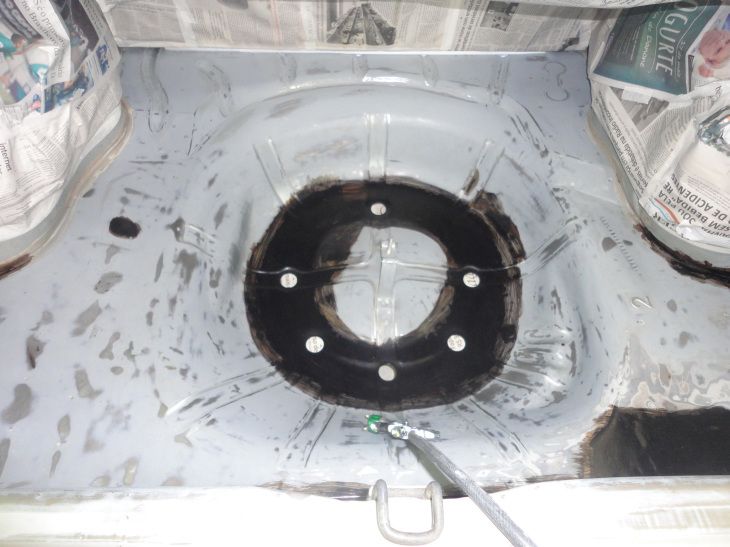

Como o serviço demorou alguns dias, achamos conveniente passar um convertedor de ferrugem nas partes com a chapa nua, mesmo tendo esmerilhado bem anteriormente. Trata-se de um produto que converte a ferrugem superficial em uma espécie de fundo preto, a aparência após a aplicação realmente não fica das melhores:

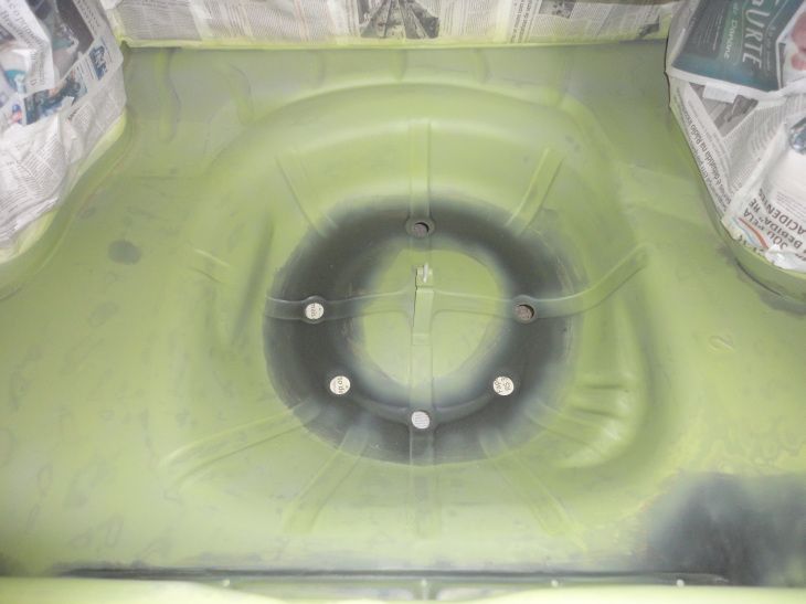

Passado algum tempo, aplicamos washprimer monocomponente da Wanda em toda a parte trabalhada, é de uma coloração amarela-esverdeada:

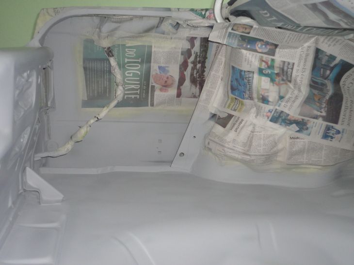

E dentro de um período de algumas horas após o washprimer, conforme recomendado pela maioria das fontes que pesquisei para realizar o serviço, uma demão de primer alto-sólidos cinza da Wanda:
No dia seguinte à aplicação desta primeira demão, realizamos o nivelamento das ondulações mais pronunciadas com auxílio de massa poliéster, junto aos suportes de reforço com o painel traseiro e nas imediações dos remendos. Viemos a descobrir que, talvez, cometemos um pequeno deslize aqui. A recomendação do fabricante é aplicar a massa sobre chapa nua e, no caso, o fizemos sobre o primer. Tomara que isso não venha a causar maiores problemas. De fato, hoje, seis meses depois, nem sinal de problema.
Observem que após o lixamento, algumas regiões fatalmente ficam com a chapa exposta novamente, então se faz necessária a reaplicação de washprimer para prevenir futuros problemas de corrosão.
Depois, aplicamos mais duas ou três demãos, com lixamento a seco entre elas, e um lixamento mais fino ao fim da última (lixa 700 da 3M), após a secagem completa.
