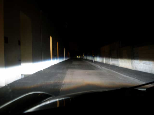

ISSO é Xenon de verdade... Que não vende no brasil...rafael_club escreveu:xênon é top em iluminação depois que eu comprar um par de faróis novos com certeza irei colocar 6k
Farol baixo, olha como fica um dia a luz... NUNCA EU VI um xenon de 8000k por exemplo com uma facho de luz assim...
Detalhe que é farol alto, mas nenhum bi-xenon ilumina assim ou ainda chinão....
Veja como a luz se projeta lá longe, deve ter luz a uns 100 metros de distancia do carro...
Agora acreditam ou querem mais??? :smt023
