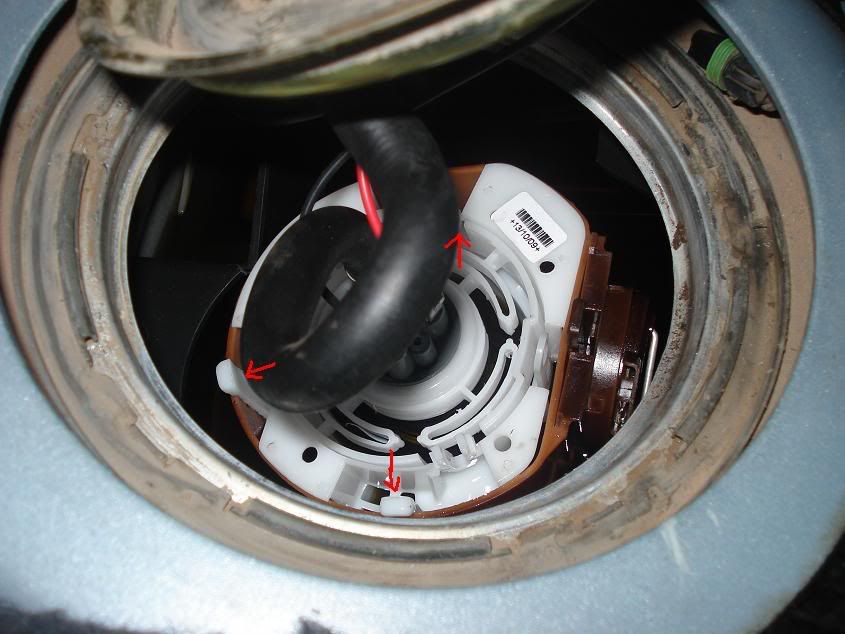

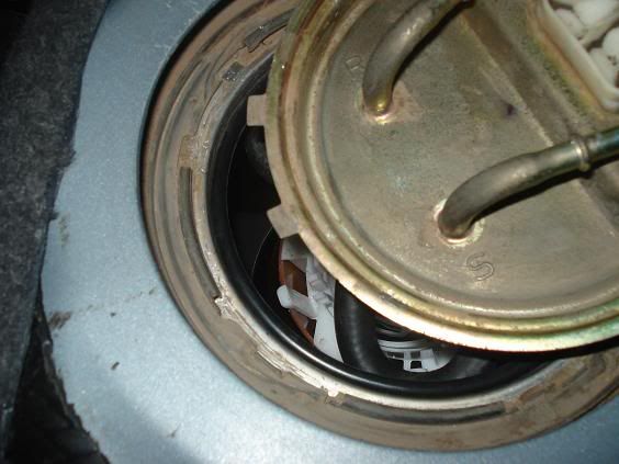

Tem um anel de borracha que vai entre a tampa e o tanque e é ele quem faz esta vedação. Pode ser que na hora de montar tenham colocado a sua fora da posição...(além do vazamento na borda do tanque).
Nestas fotos do tópico do VectraClube dá para ver onde ela fica:
Aqui está sem ela
Aqui está com ela
