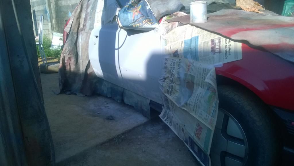

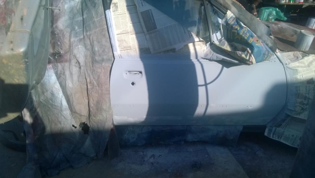

Daê pessoal, com o as porta do S/R tava judiada sem tinta pq tive que tirar ferrugem e soldar, daí entrou na lixa segunda-feira, segue fotos:
Pegou pouca massa.
Comprei preto vinílico, primer PU HS e optei pintar com tinta PU, mesmo sendo o dobro do preço. Pelo menos fica original.

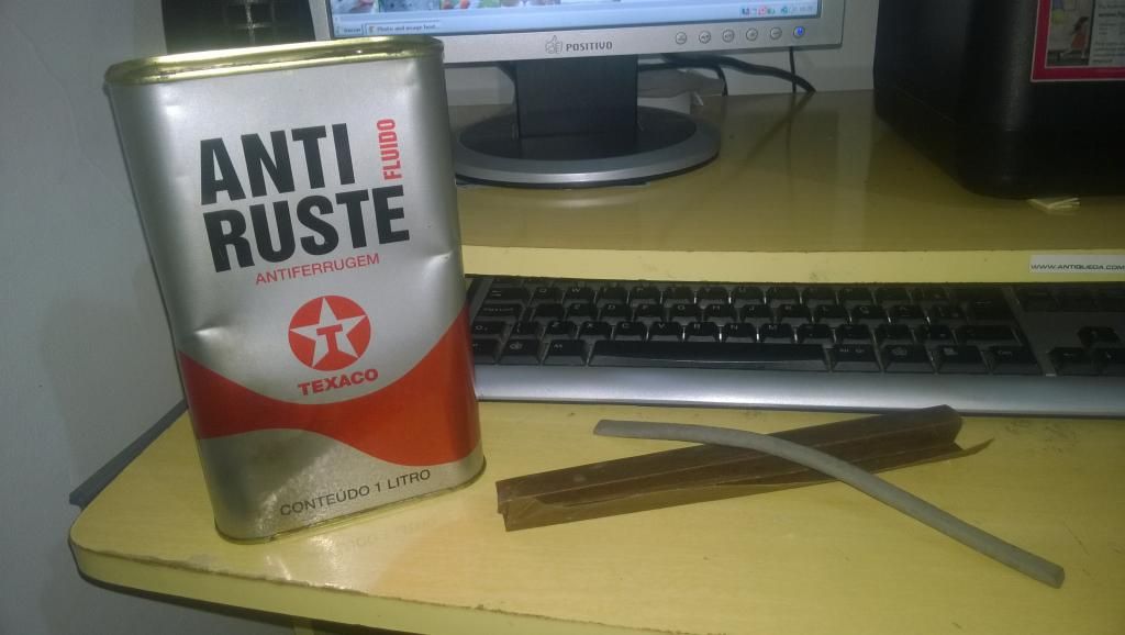

Eu já tinha passado, mas vou reforçar tudo:
A massinha cinza originalmente vem preta, serve como anti-ruído e vedante de carroceria. É utilizada no encaixe da tampa do tanque com a carroceria pra não entrar água.

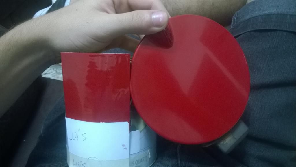

Seria bom vc alongar a tinta no para-lamas e na lateral traseira (pelo menos até perto da metade de cada uma dessas peças... vermelho é bem chato de acertar a cor, quando bota no sol sempre dá diferença.

A tinta da primeira vez não ficou igual, ficou mais escura, agora o cara parece ter acertado. Vamos ver, o carro já tá pronto, busco amanhã.
A maioria das casas de tinta tão trabalhando com Wanda. 1 litro de PU dava 140 reais, 1 litro de poliester com verniz HS deu 80 pila.
Nessa época dependia da cor, o vermelho era PU. O SL/E prata andino do meu pai acredito que seja poliester, pq tem verniz. Não acredito que usaram verniz num PU, ainda mais comparando S/R e SL/E.

so por curiosidade essa cor é o Vermelho Bonanza?
Luiz...nessa epoca nao existia tinta poliester...e muito provavelmente PU tbm nao. Eram tintas que usavam outro tipo de base... tipo acrilica.
Atualmente os carros top... vem com poliester mais verniz. Populares como gol..uno a depender da cor...vem com pu (somente cores solidas). Se vc for comprar um verniz top... tipo ppg, sikkens... 140 paga somente o verniz e o catalizador, nao paga nem o diluente. Dai bota mais 100 pila pro litro de tinta das mesmas marcas citadas. Ou seja... vai quase 300 pila em 1l de tinta e verniz...
Qualidade do poliester mais verniz eh bem superior ao pu...bem mais resistente.
Esse preço de 80 q vc falou...tenho quase certeza que eh medio solido, pois o hs da lazzuril (to usando ele no omega) ta 65. Ainda tem o poliester... que eh o mesmo valor do verniz...ou seja, 130.
Depois poe o carro no sol e compara a cor. Sempre da diferença... nessa chapinha que os coloristas usam...a gente tem só uma previa de como vai ficar. Mas no carro lance eh outro.
O omega posteriormente eu vou pintar a lateral tda...pois pintei uma porta e ficou diferente.

Olhá só, anti-ruste da Texaco, este é mosca-branca, né Luiz? Ou voltaram a fabricar?
