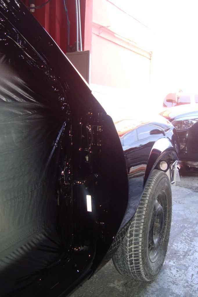

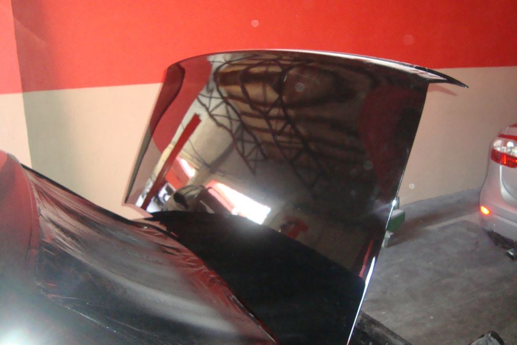

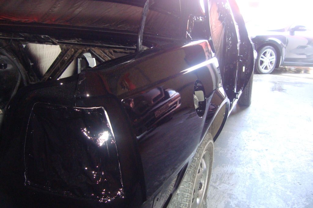

surfin tinta poliester é obrigatorio o uso de verniz somente na externa. na parte interna é opcional. eu nao acho nem um pouco bunito verniz interno. alem de tirar a originalidade da cor,e do metodo de pintura(fabrica) pode ficar aspero onde nao pegou bem o verniz. e o pior enche de overspray. fica aspero e isso encarde.
nessa imagem é do meu monza que pintei com preto poliester litsz GM como de fabrica sem verniz internamente, apenas tinta. alem de ficar super liso é uniforme se notar nao tem diferença na tonalidade.
o flash mostra a uniformidade da textura,brilho da tinta. se fosse com verniz fosco ou esfumaçado daria um resultado bem diferente.
aqui é como é feito na fabrica, verniz ate as extremidades e interno(folha) somente tinta.
isso é um padrao nas pintura. mais nao é uma regra usa quem quer verniz do lado de dentro(poliester). ae vai do gosto de cada pessoa. eu prefiro seguir o padrao de pintura montadoras acho mais clean e facil de limpar. na tampa da mala do nizer foi usado verniz esfumaçado.

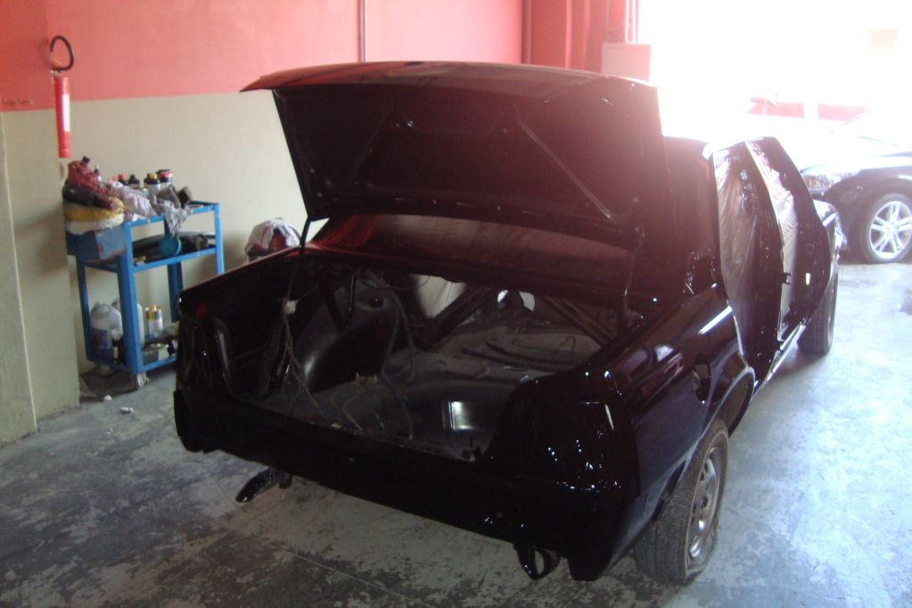

Ficou muito bonito. Pintura em estufa é outra coisa...
Eu não acho feio verniz na parte interna das peças, o problema é a textura como o Rafa disse, mas feio não fica.

luiz sle escreveu:Eu não acho feio verniz na parte interna das peças, o problema é a textura como o Rafa disse, mas feio não fica.
pois é luiz, a textura é o problema pq quando se faz "ralinho" pouco verniz, fica falhado e nao uniforme e cria uma textura(aspero) muito feia que com o tempo acumula pó. e quando passar o pano pra limpar alem de nao sair, os fiapo do pano grudam na textura :lol: piorando a situação.
na questao verniz se or interno nesse caso tem que ser aplicado pra valer mesmo pra ficar brilhoso como no externo, pra ficar fosco(ralo) é o pior metodo a se fazer, o melhor é so a tinta crua ja uqe ela é semi brilhosa por natureza.
no meu monza antigamente era com verniz e por ser preto era horrivel encardia muito facil. acho que depende muito da cor tambem.

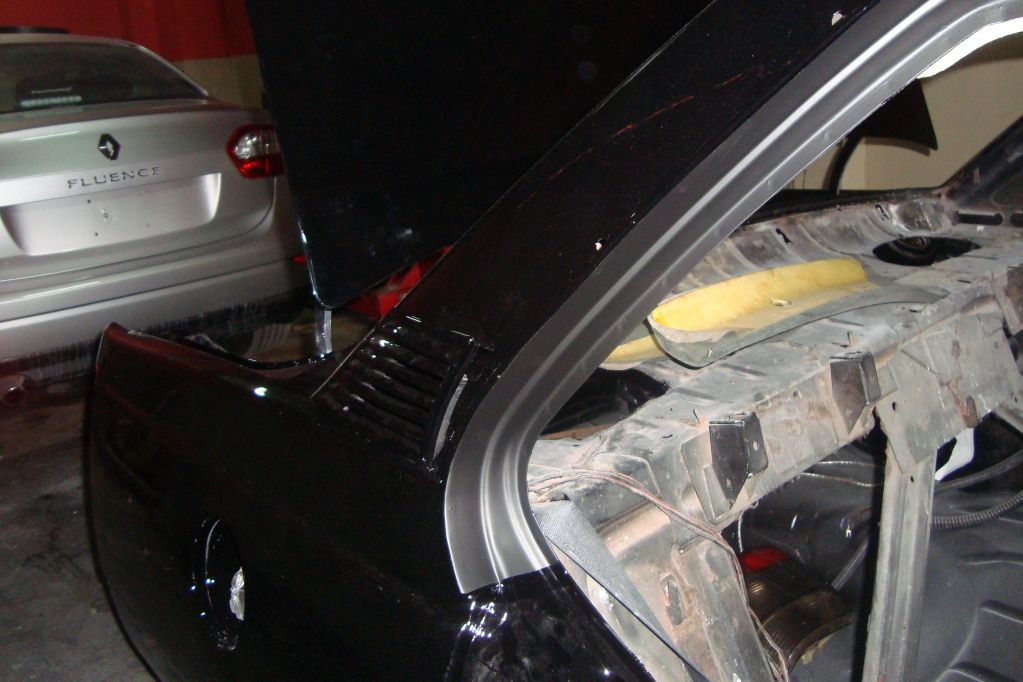

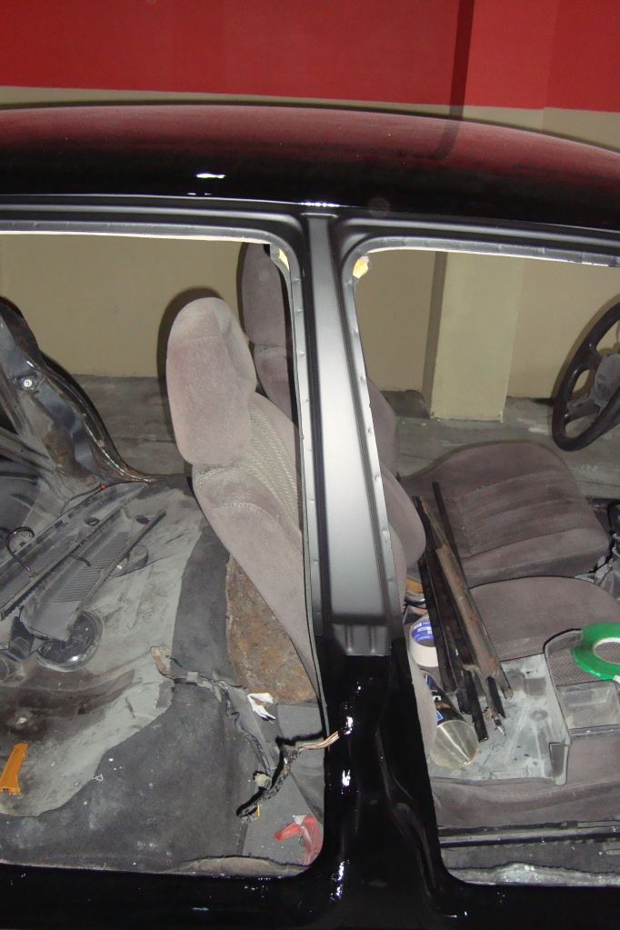

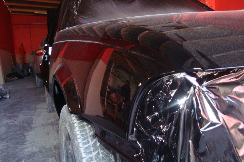

É isso... hoje pintaram a parte da coluna B e contorno das janelas...
não sei se era a cor certa mas gostei do resultado..
tem duas fotos só pq acabou a batt da camera

Original nas colunas é preto semi-brilho, parece que usaram preto fosco. Ficou muito lindo o carro, não é todo lugar que acha pintor bom assim.
