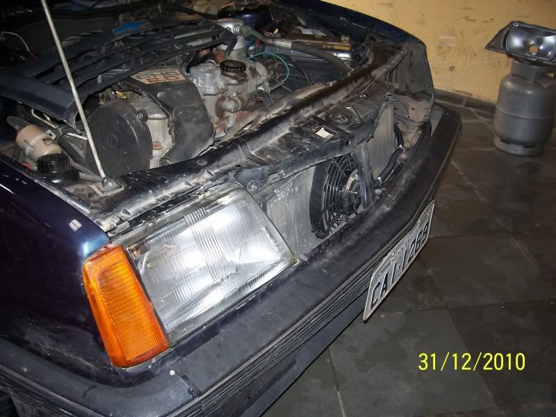

Bem pessoal, instalei no meu Monza, o objetivo, além de melhorar a eficiencia com o carro parado, era ajudar na refrigeração do motor, já que estava dando superaquecimento.
Bem, RESOLVIDO.
Comprei um eletroventilador da marca Royce, não achei DUPONT aqui, e, instalei na frente do condensador.
Deu trabalho, pois, o espaço é curtíssimo.
Segue fotos!
Qualquer dúvida, tamo ai!

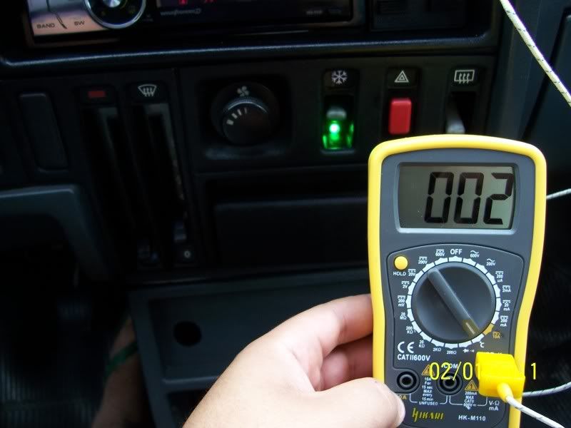

Pessoal, depois que coloquei essa ventoinha, sanaram-se os problemas de superaquecimento!
E, com o carro parado, melhorou muito a eficiencia do AC!
está esfriando bem mais!
pra terem ideia, ontem, de dia, rodando, deu 2ºC na saida do difusor!
amanhã tiro foto pra comprovar!
Re: Ventoinha auxiliar para o condensador.
Pessoal, segue uma foto e dois videos.
Foto dele funcionando na situação do video 1
