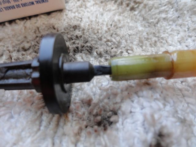

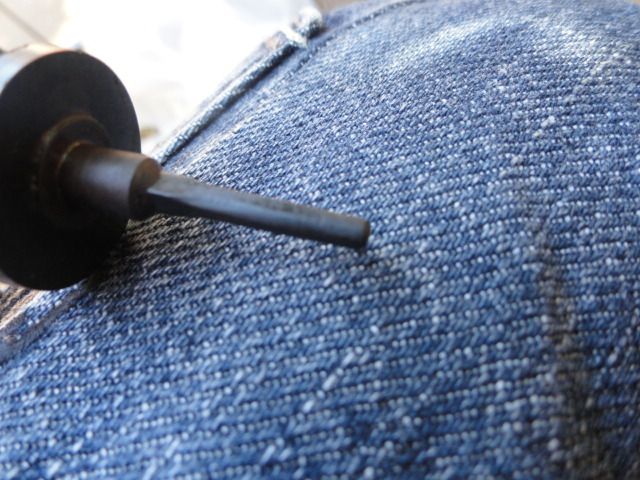

Bem, o pinhão não consegue girar a pç da foto abaixo, sendo ela responsavel por transferir o giro para o cabo, ela esta lisa e não tem mais aquela forma "quadradinha" que encaixa no pinhão.
Nesta foto tentei mostrar que o pinhão só gira a tal pç se ele chegace até o fim dela pq é onde esta intacto mas ele não alcança. Repare nesta foto que ali onde termina o pinhão é até onde esta desgastado e girando a pçinha elañ faz o pinhão girar nem vice versa.

Mas aquela rosca do cabo do velocimetro vai tampar a estrutura metalica digo pq me preocupei em cair algo ali dentro, lembrando que o cabo é do monza automatico e o corpo da rosca é diferente do mecânico
a rosca e igual,meu carro se eu quiser colocar sensor e so tirar o cabo e rosquear ele la e colocar o cabo no sensor.

A sim entendí agora, pensei que essa pç que citei fazia parte do sistema do cabo e ñ so sensor kkk
Que confusão.
Então dxa eu ver se entendí.
Vou desrosquear a pç plastica (sensor), e montar no cambio o corpo metálico, daí conectar o cabo rosqueando diretamente no pinhão.
Mas aquela rosca do cabo do velocimetro vai tampar a estrutura metalica digo pq me preocupei em cair algo ali dentro, lembrando que o cabo é do monza automatico e o corpo da rosca é diferente do mecânico.

Pode ligar o cabo no pinhão sem o sensor, fiz isso no Kadett do meu tio, pelo menos não fica sem velocímetro enquanto não compra outro.
Todos os pinhões são iguais nos manuais, a diferença, é que alguns nessa rosca vai o sensor e outros vai o cabo direto, a rosca é a mesma.

Deu tudo certo. Ja fiz o trampo a alguns dias, ajustei o cabo umas 2 vezes pq estava "rossando" no painel ms agora ta tudo certo e fiquei craque na troca do cabo hahaha
