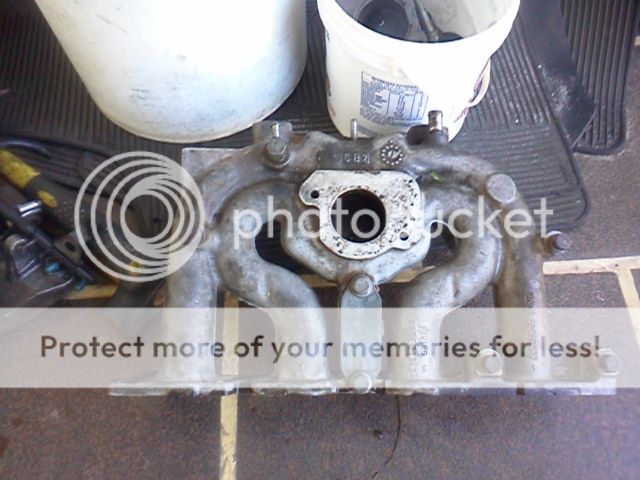

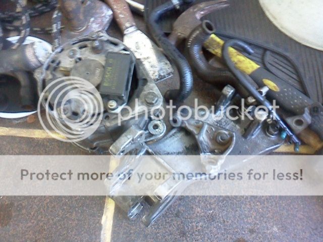

Coletor de admissão, alternador desmontados. A DH tirei somente o reservatório do lugar, pra poder tirar o suporte do alternador.

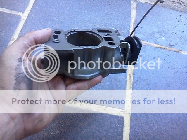

Olhem a cor do T.B.I:
Tava PRETO mesmo, muito sujo... nessa foto eu já tinha jogado um car80 pra começar a soltar a sujeira, então não tava tão sujo quanto no começo... nessa foto já estava "limpo", rs rs rs...
Cor do Car80 depois da limpeza:

T.B.I LIMPO:
Deu trabalho limpar isso...
Coletor vou levar pra dar um banho químico:

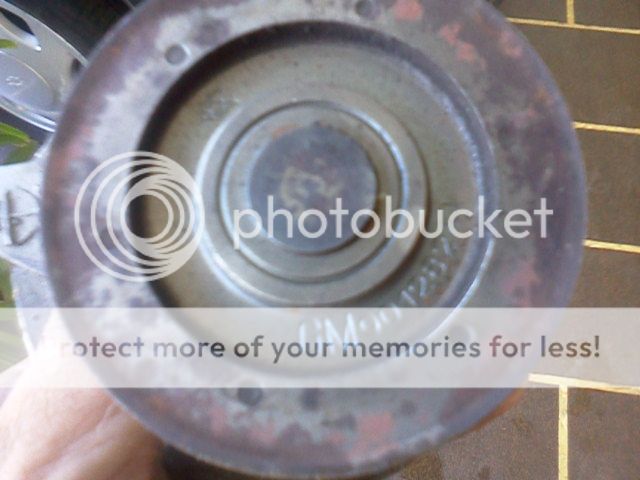

Tensor do carro é original GM "made in canada":
Pelo ano impresso, parece que é o original do carro, a não ser que o Sheldonn tenha trocado por um genuíno, também fabricado em 1992.
Tensor que eu comprei, da marca NYTRON:
Reparem que o rolamento usado pela nytron é o MESMO do genuíno GM, ou seja, peça de EXCELENTE qualidade, por um preço acessível (50,00).

Não conhecia este tensor Nitron! é melhor que os SKF?

ADH da High Torque recomendou a marca. É muito boa. Diego teve más experiências com SKF, acho que foi por isso.
Primeira vez que comento aqui. Parabéns pelo novo carro, Diegão. Tu é muito caprichoso, vai ficar 10.
Leocastro escreveu:Não conhecia este tensor Nitron! é melhor que os SKF?
Acompanhando!
SKF eu não quero nem de graça!! E esse da nytron usa o rolamento do ORIGIS! ^^
luiz sle escreveu:ADH da High Torque recomendou a marca. É muito boa. Diego teve más experiências com SKF, acho que foi por isso.
Valeu, Luiz. Justamente por ter visto o ADG falando dessa marca, que pedi pra ver na casa de peças, quando vi que era o mesmo rolamento original, nem pensei, comprei!
Apesar de achar esse ADG um tremendo pé no saco... acho que ele mandou bem em recomendar essa peça, rs rs... os preços são bem acessíveis!
