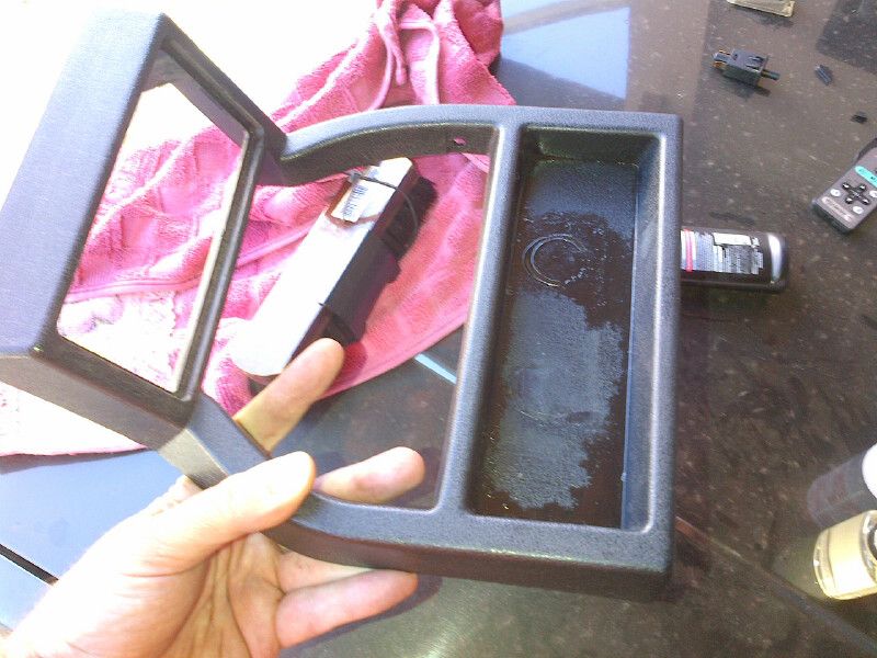

Galera... vejam só a peça do console.
O dono tinha duas fotos de familiares coladas aí... talvez Super Bonder, ou cola Tigre, sei lá... é uma cola forte. Fui buscar dicas na internet para remoção. Tentei a acetona, mas não fez nada. Tentei Tira Grude, e nada...
O que será que tira essas marcas? :smt017 :smt017 :smt017 :?: :?: :?:
Tentou água morna/quente? E o fluído de freio que vc usou para tirar a tinta dos frisos? ^^
Cuidado pra não colocar fogo na peça, fazendo os experimentos, kkkkkkkkkk!

Dependendo do plástico, a acetona ou álcool acabam tirando a textura, deixando ele liso. Aí, já era.
Mensagens: 6014
Cidade: CWB
Cola mole que não sai de forma alguma eu tiro com WD40.
Em colas mais duras eu nunca tentei. (mas fica aí uma opção)
Existe também um removedor de super bonder :idea:
http://www.loctite-consumo.com.br/pt/pr ... -tudo.html
