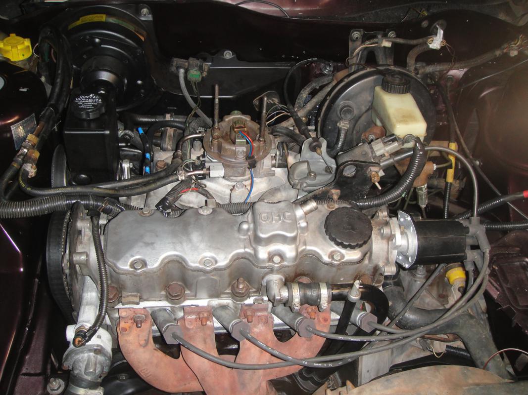

Aí povo! finalmente o motor voltou a funcionar!
Segue fotos.

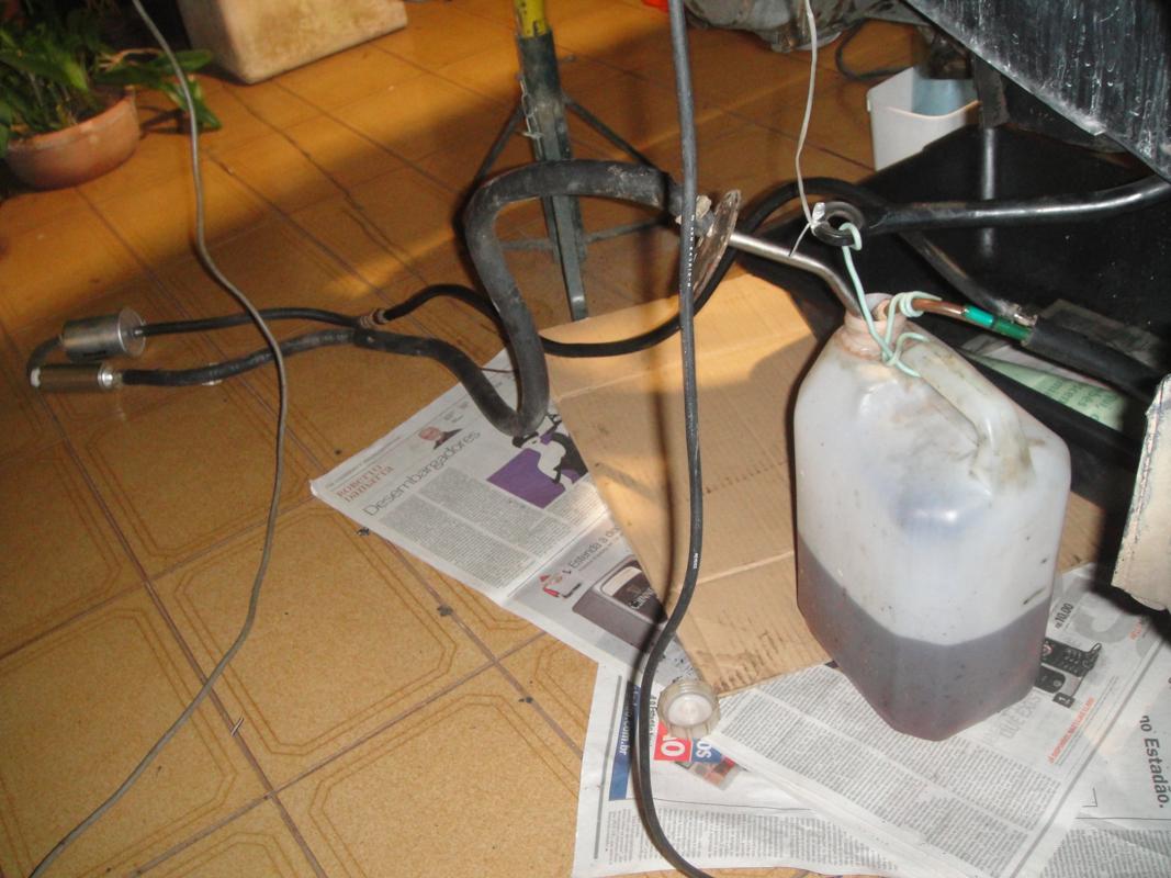

Bomba externa do monza. Realmente externa.

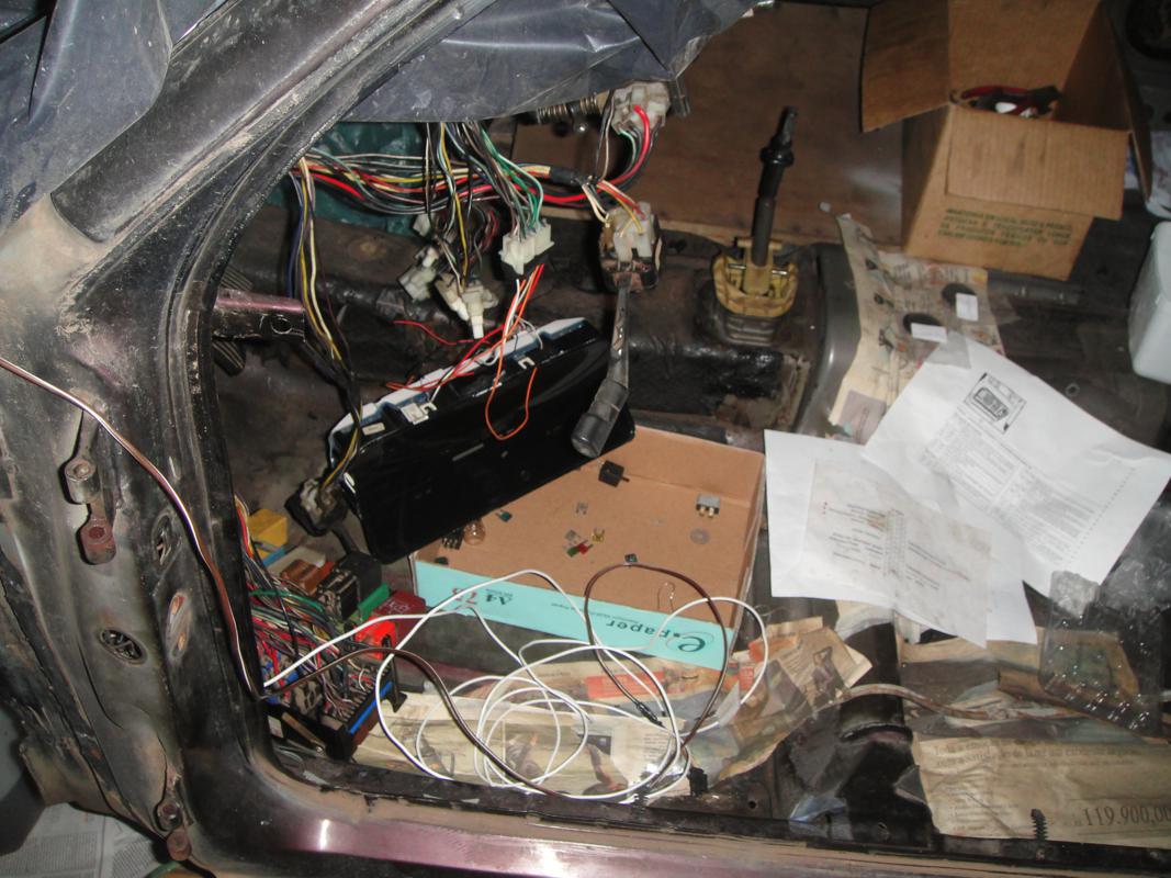

Painel monitorando.
Tive uma série de problemas ao ligar.
1-Bateria Heliar morreu depois de 6 anos. Justo hoje foi me deixar na mao.
2-A mangueira de alta pressão da TBI cedeu e vazou gasolina na correia e pulou uma pista. em seguida desfiou um pouco.
3-Motor não mantinha lenta. Morreu umas 15x até que eu fiquei injuriado e resolvi acelerar sem dó frio mesmo. Aí firmou um pouco.
4-Aceleração está falhando um pouco. Depois investigar.
Parece que está fumando menos. semana que vem testarei melhor.
Painel monitorando.

isso ae Marcel, ta indo bem ligou o motor tudo no lugar. o motor nao esta estabilizando provavelmente é pq os tuchos estao vazios e com motor frio fica bem chatinho mesmo de ter uma lenta estavel agora. outra coisa e o esquema do 'tanque' a bomba pega muita bolha de ar e ate limpar demora, sem fala na pouca energia que vem das velas com a antiga bateria,como deixou o ponto conforme antes de desmontar tudo?

Então Rafaelo, Descobri oque era. Gasolina velha heheheheh! Havia tirado do Monza e guardado, aí fui ver que a Gasolina tem mais de 1 ano!Rafaelo escreveu:isso ae Marcel, ta indo bem ligou o motor tudo no lugar. o motor nao esta estabilizando provavelmente é pq os tuchos estao vazios e com motor frio fica bem chatinho mesmo de ter uma lenta estavel agora. outra coisa e o esquema do 'tanque' a bomba pega muita bolha de ar e ate limpar demora, sem fala na pouca energia que vem das velas com a antiga bateria,como deixou o ponto conforme antes de desmontar tudo?
