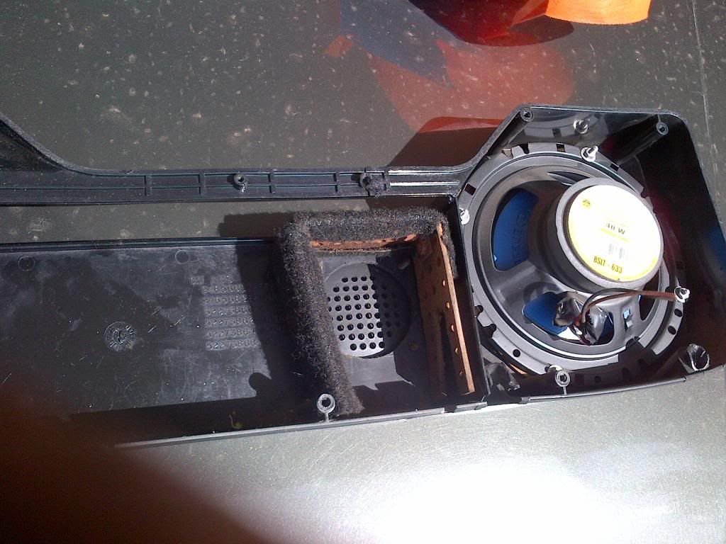

Tirando os porta-trecos e os puxadores.
Os puxadores, todos, incluindo o mais solicitado deles que é o do motorista, estão totalmente perfeitos, inclusive a textura dele, sem desgaste.
Essa é a parte que geralmente se desgasta

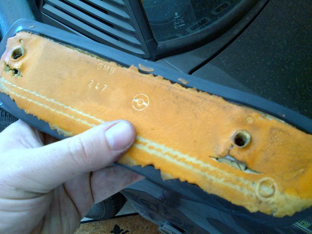

Muitas vezes também ocorre o descolamento da capa e desse recheio de espuma. Os 4 estão perfeitos
Apesar dos estragos nos porta-mapas, não tinha twitter dentro :smt011

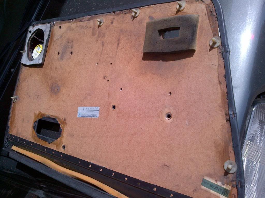

Papelão de porta com detalhes mínimos - marcas de unhas que ficaram aí ao longo do tempo
Totalmente íntegro
e aprovado...todos eles com esse selo

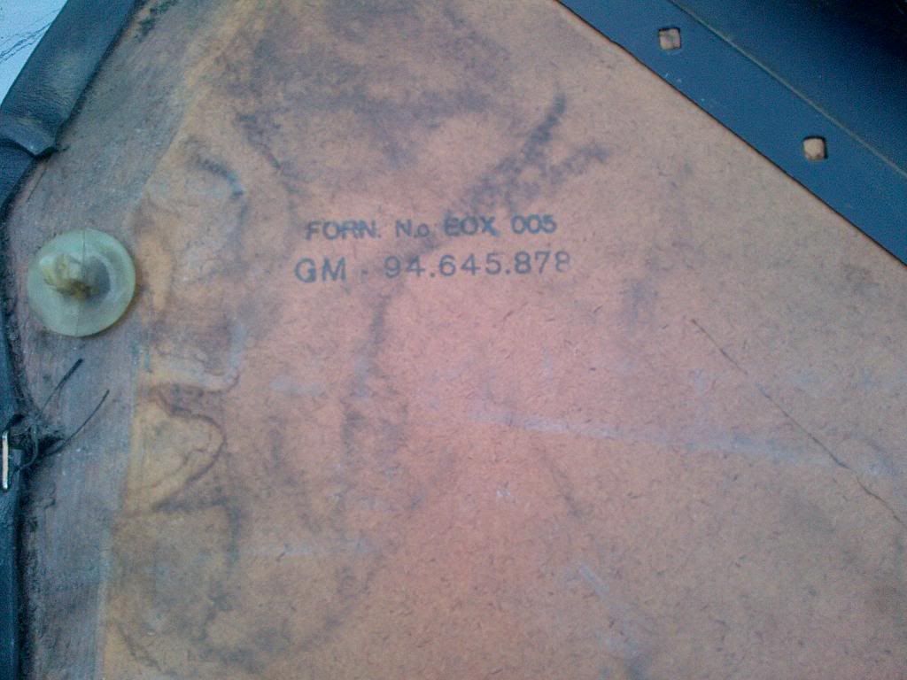

e todos os 4 papelões com suas identificações, mas sem datas ou mais detalhes, como encontrei no Venezuelano.

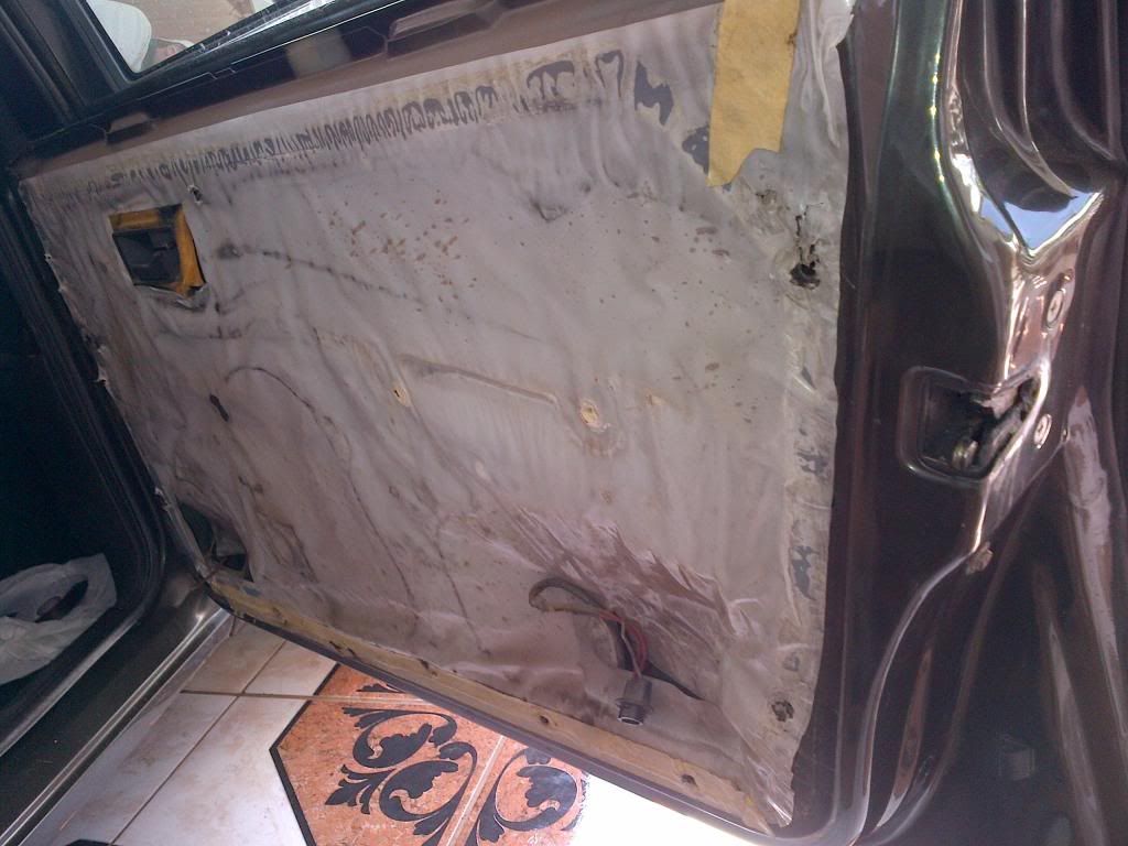

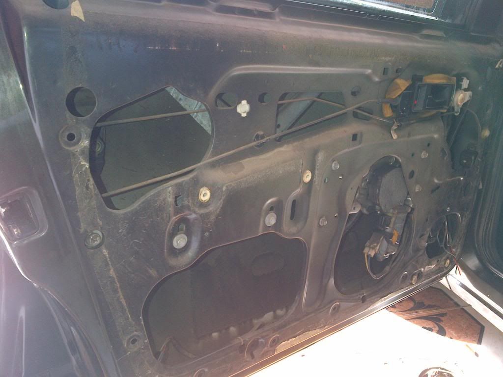

A porta do motorista é a única sem o plástico protetor. O restante está com os plásticos originais.
Apesar da ausência do plástico na porta do motorista, que será devidamente providenciado, a interna da porta preserva muitos detalhes originais e em perfeito estado

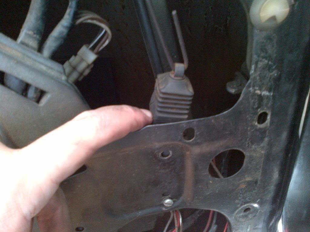

Coifa das travas, mas o motor da trava está meio solto

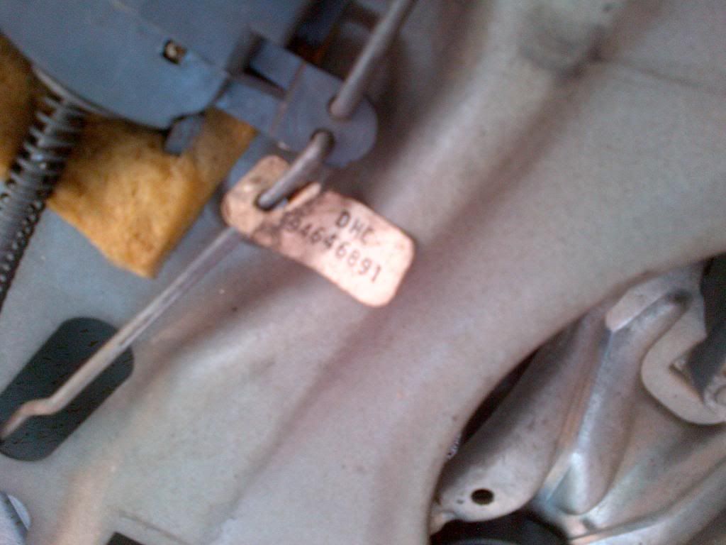

Selinhos nas varetas

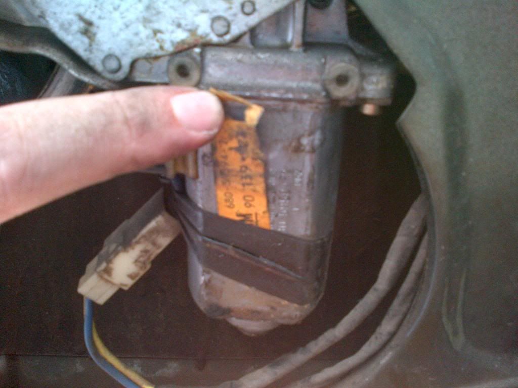

Etiquetas na máquina de vidro, que é alemã (não me lembro se a do SR88 era nacional ou não)

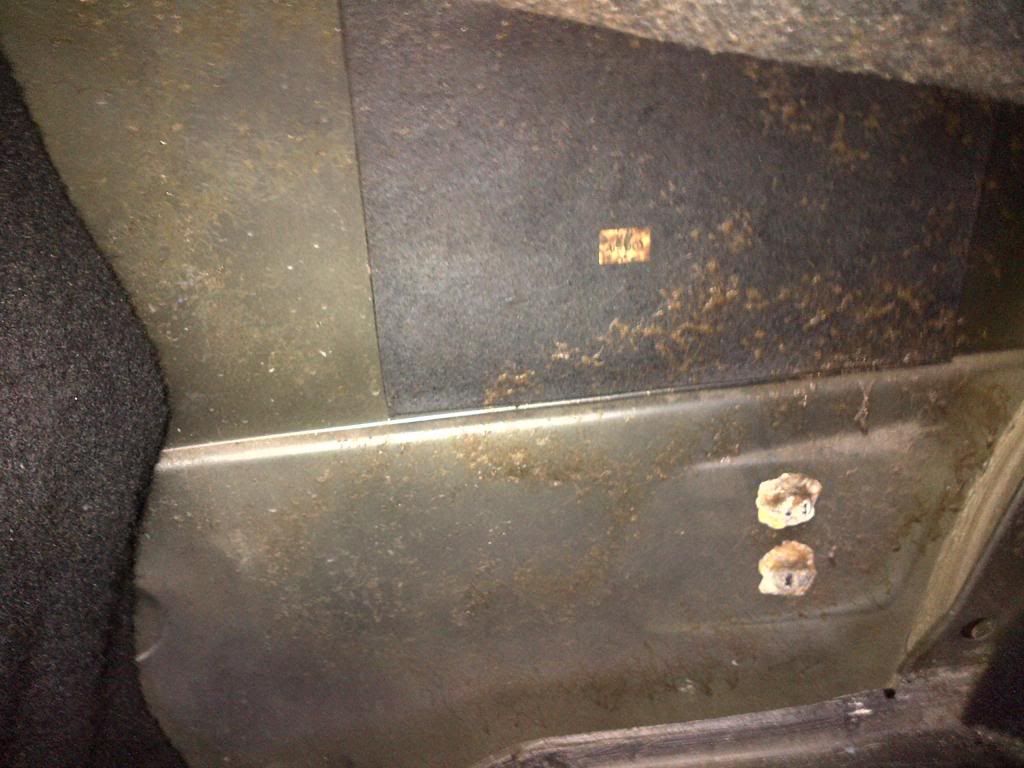

Parte da frente

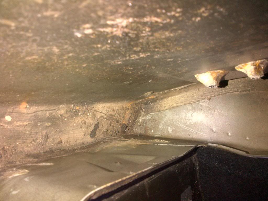

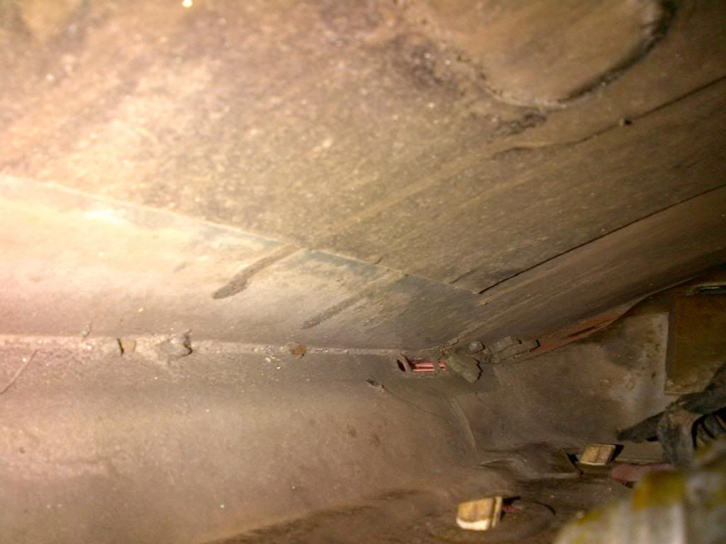

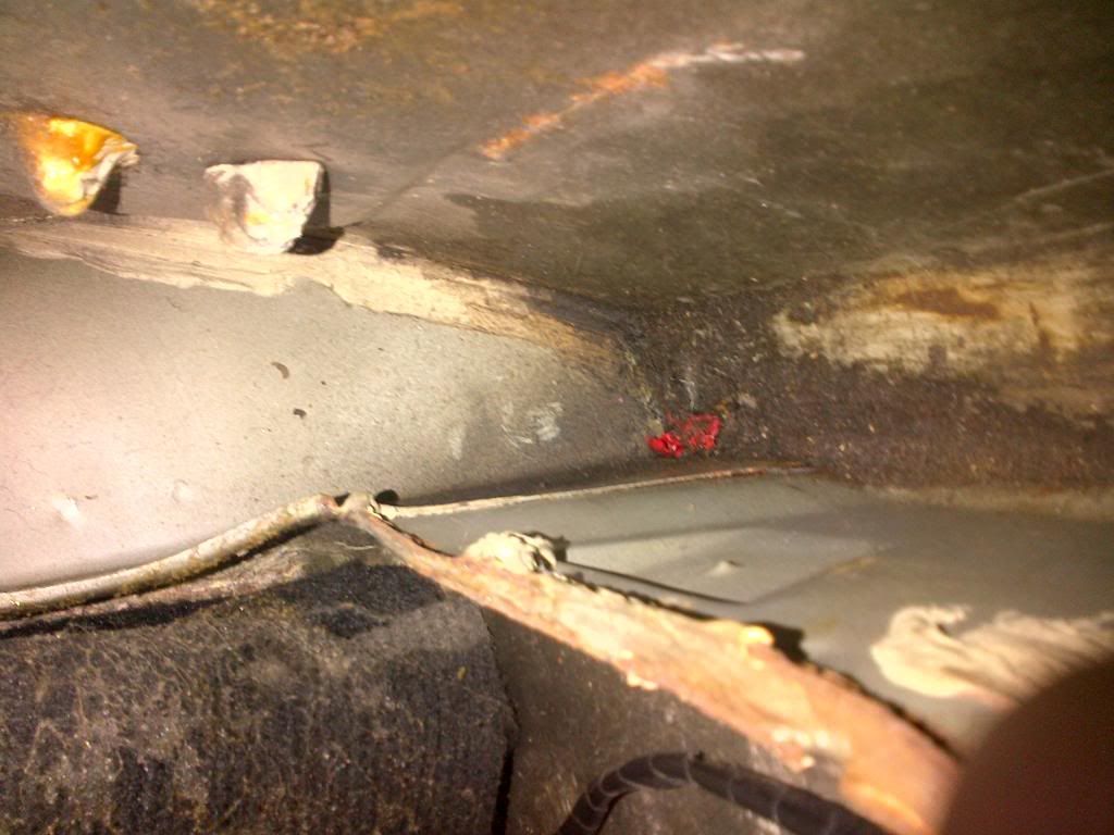

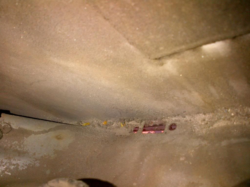

Parte de trás. Aqui percebe-se pontos de oxidação interna. Estou pensando em limpar aquele canto, neutralizar a ferrugem com Ferrox, aplicar galvanizador a frio, e cobrir tudo com Anti-rust. Não confio em deixar esse tipo de tratamento para o funileiro. O que vcs acham? :smt017
Para não ser repetitivo, o restante das portas não tem nenhum ponto de oxidação, tem todas etiquetas dentro (nos varões, nas máquinas de vidro, nos papelões), os papelões estão perfeitos com algumas marcas de unha similares, e todos estão com aquelas espuminhas para evitar barulhos com as vibrações.

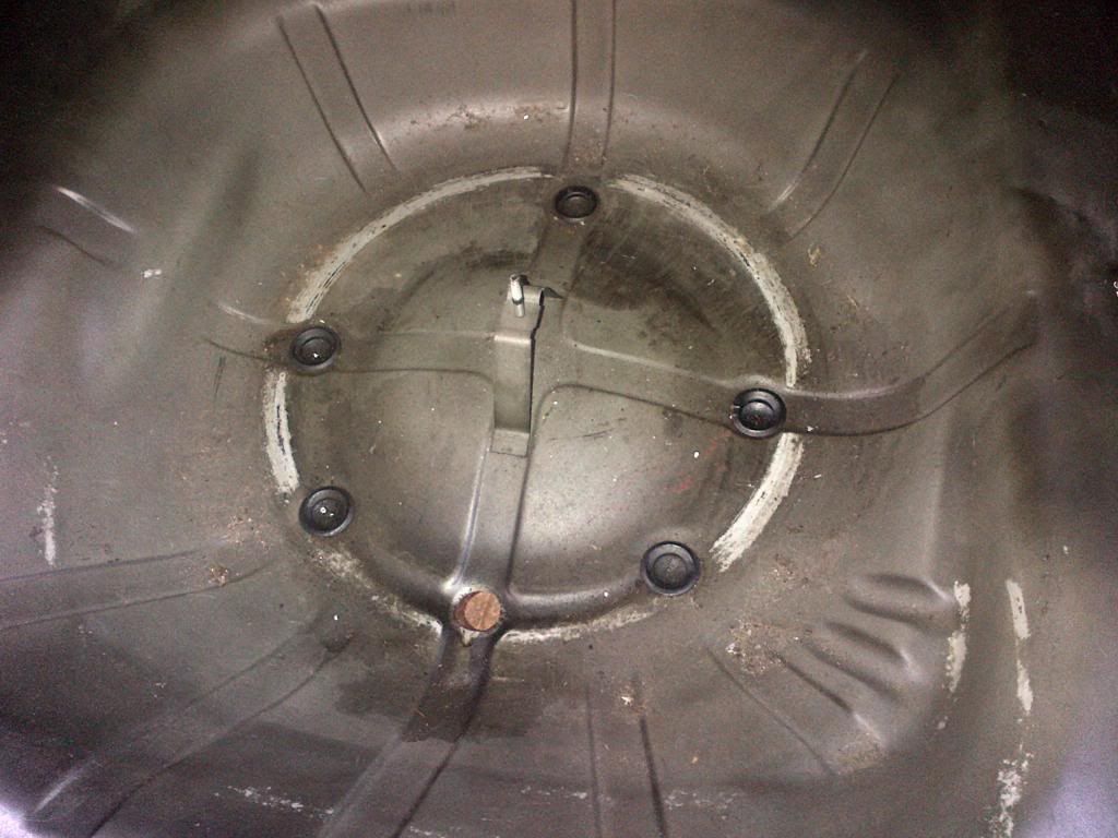

Parte interna das laterais dos porta-malas
Caixas de ar do porta-malas.
Lado direito
Lado esquerdo
Porta-malas

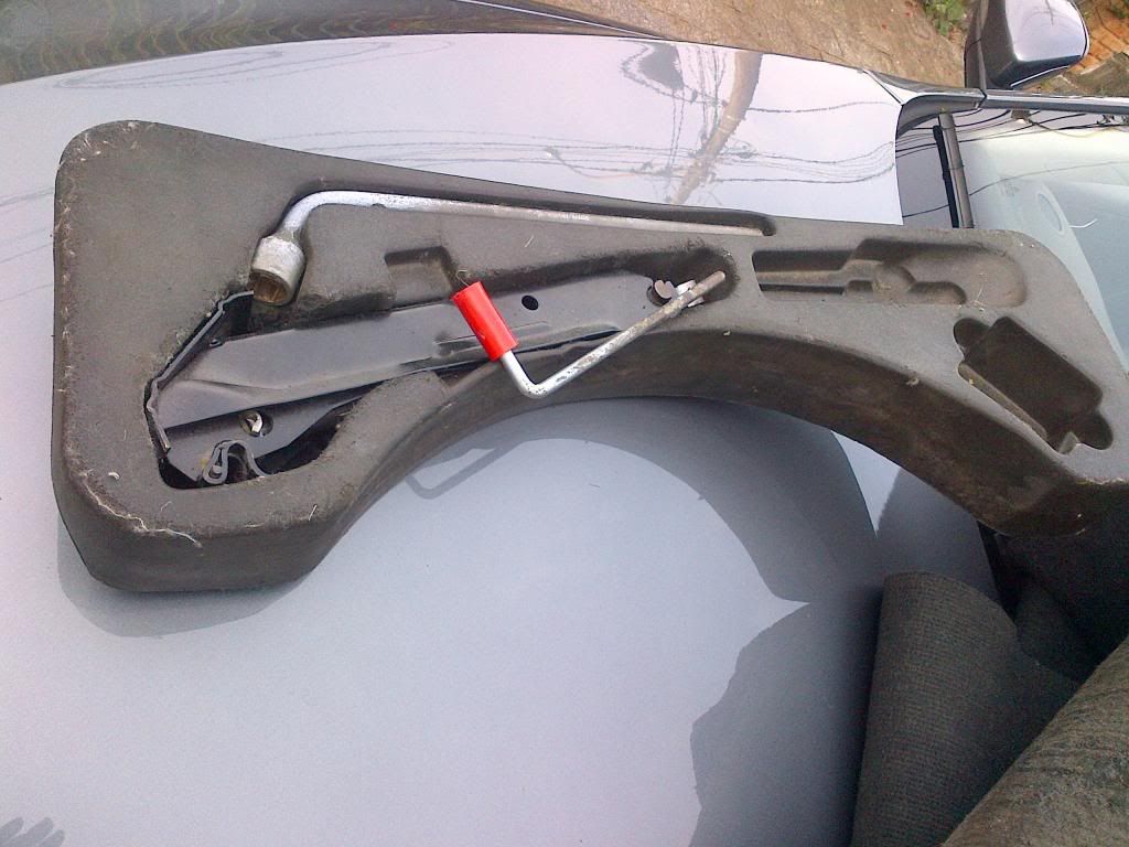

Caixa de ferramentas parece nova...melhor que a do Venezuelano, que era ótima. Só falta aquela chavinha GM aí...

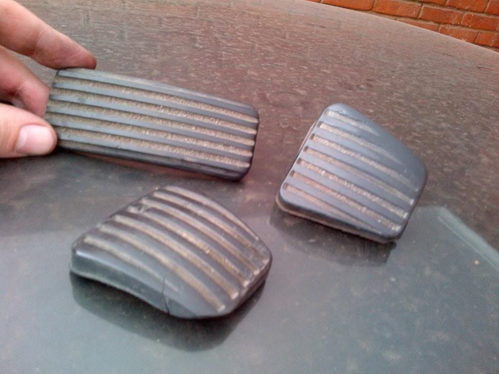

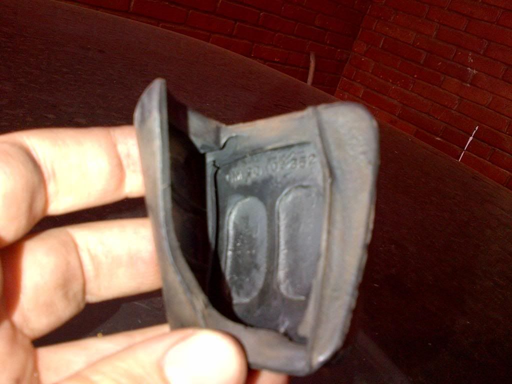

Aqui outra curiosidade que pode demonstrar um relativo pouco uso do carro. Protetores dos pedais. São todos originais GM. Teorizando, podemos dizer que se eles tivessem estragado, seriam trocados por outros paralelos, ou nem seriam substituídos. Então, podemos considerá-los originais de sua montagem. Como eles apresentam pouco desgaste, podemos imaginar que o carro também não tenha quilometragem extrema. Talvez sua quilometragem de 160 mil km seja original, considerando o relato do último dono, que ficou com ele por uma década e meia (só usava o carro em viagem e em fds, pois ia ao seu trabalho usando transporte público - em S. Paulo isso é uma sorte!)

Começando a depenar o carro por dentro, vamos ver algumas coisas...
Totalmente íntegro

Parte da frente
A única diferença é que elas estão com esse plástico, que pela perfeição do corte, são originais.
Lado direito
Lado esquerdo
Porta-malas

Legal Evandro, isso é de grande valia e mostra que o carro nunca sofreu qualquer tipo de colisão.
Está em muito bom estado internamente nas portas, os pequenos defeitos são provenientes apenas em virtude do tempo.
Evandro, show! Essa parte me dá medo, detesto encontrar ferrugem. Mas quando não encontramos, é uma alegria enorme.
Nessa foto, faltam os dois parafusos 10mm que seguram o suporte e a trava.
Se vê até a marca de tinta raspada dos antigos parafusos.
Quanto ao estado geral, pra aplaudir de pé! Forros retinhos, perfeitos.

Sim Murillo, isso me alegra pois é a um fator que ajudará para que o resultado final da restauração seja bom.Murillo escreveu:Legal Evandro, isso é de grande valia e mostra que o carro nunca sofreu qualquer tipo de colisão.
Sim Luiz, sinal de um serviço sem muito cuidado, pois o cara meteu um parafuso de fenda ao invés de voltar com os philips originais. :smt011luiz sle escreveu:Evandro, show! Essa parte me dá medo, detesto encontrar ferrugem. Mas quando não encontramos, é uma alegria enorme.
Abração.
Talvez tenha sido esse mesmo "profissional" que não retornou o plástico original de proteção da porta
