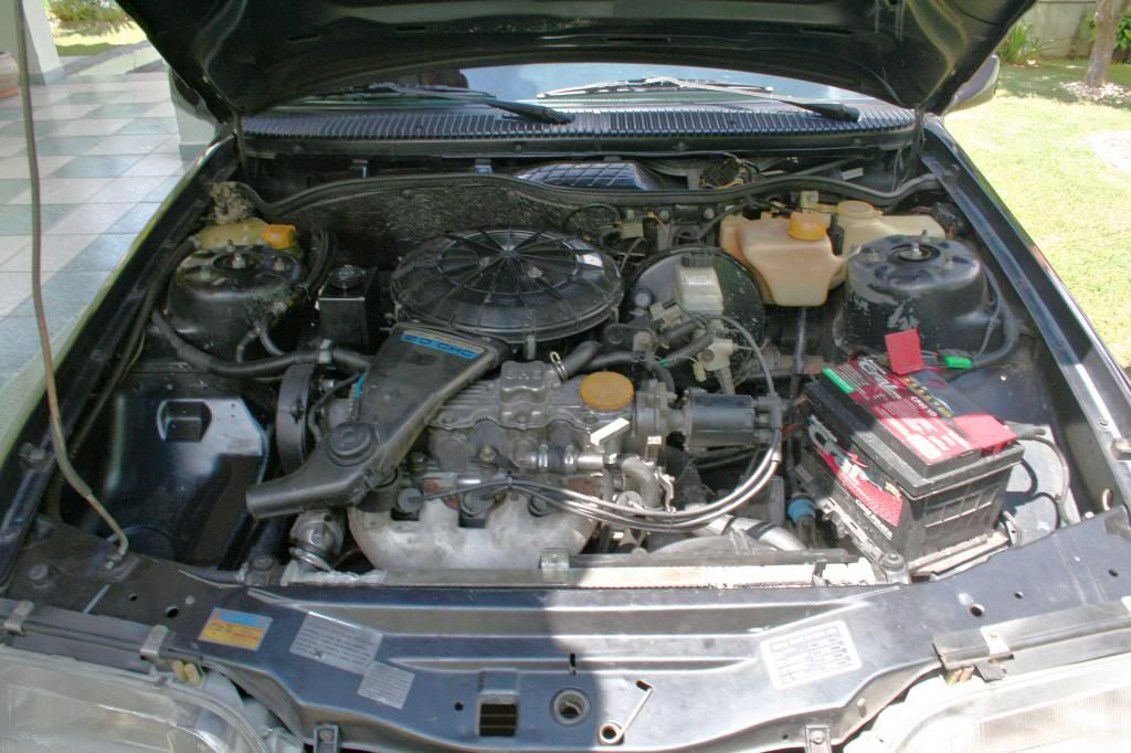

Depois de um banho...
Isso aí galera, mais um monza com cabeçote de astra/vectra/zafira 2.0 8V, lembrando que é de astra 2008 esse cabeçote, infelizmente não é roletado como eu queria, mas esse cabeçote roletado em Sorocaba é novidade ainda, e não encontramos em lugar nenhum, e ir buscar em outras cidades iria ficar inviável financeiramente e logística. Então achamos esse de astra 2008 cujo o rapaz fez um preço bem bom.
Então se precisarem trocar o cabeçote dos seus monzas por estar ruim, nem corram atrás de cabeçote velho de monza, já busquem desses carros mais novos, se for roletado então melhor ainda... Só é preciso fazer a troca da embreagem/acoplamento do distribuidor com o eixo do comando, nem é mais preciso fazer o rasgo no comando como pensávamos antes. Aliás tenho duas dessas peças comigo... kkkK!!!
