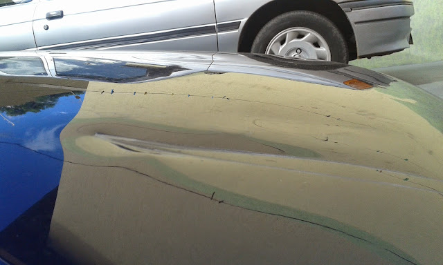

Aqui dá pra perceber o quanto foi afundado no capô a ré da caminhonete feladamãe...
... falei que a pintura tava bem manchada...

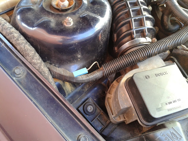

... fio com conector azul sem lugar...

- e o tal fio Preto-Vermelho solto com a ponta aparada...

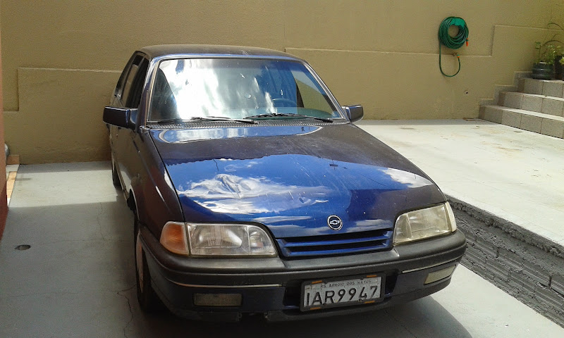

Pronto! A apresentação do carro agora tá feita! Essa placa, original do carro de 1993 com a plaqueta de Arroio dos Ratos e selo do Detran da ocasião de transferência condizem com as datas do histórico. Um prova o outro! Não tampei ela pois acredito que o risco de clonagem acontece em qualquer lugar, mesmo a internet sendo pública e global... quem me provar o contrário, edito depois! :smt023 Infelizmente será retirada e levada pra descarte quando o carro for vistoriado e ter a placa trocada pelo novo/antigo modelo refletivo... :smt010 Será que tem como eu ficar pelo menos com a placa traseira? Será que considerariam por alguma justificativa????

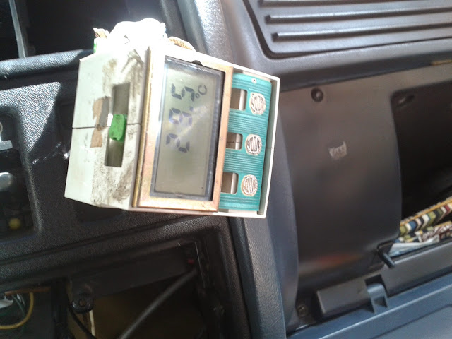

Pra desmontar o CB, tive que sacar fora o rádio e empurrar o CB com as mãos, de dentro pra fora. Mas o chicote dele é meio lateral, então foi um custo descobrir como se desconectada! Daí pra tirar a "capa" dele, é só soltar por pressão a borda de plástico e destarraxar 3 parafusos phillips em suas laterais!
Nos contatos metálicos, raspei levemente a chave de fenda pra ver se funcionava - E FUNCIONOU!!! Botei o CB de volta à vida!!!!!!!! :smt020
