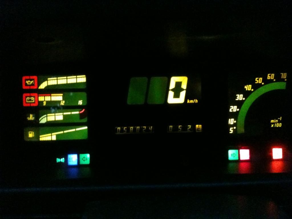

gabri_hawk
Mensagens: 886
Re: Monza do gabri_Hawk (fotos mais recentes)
Mais um "upzinho" ganhei de um amigo um acetato original GM 0 bala para o painel digital. Ficou muito melhor com a grafia original :D
