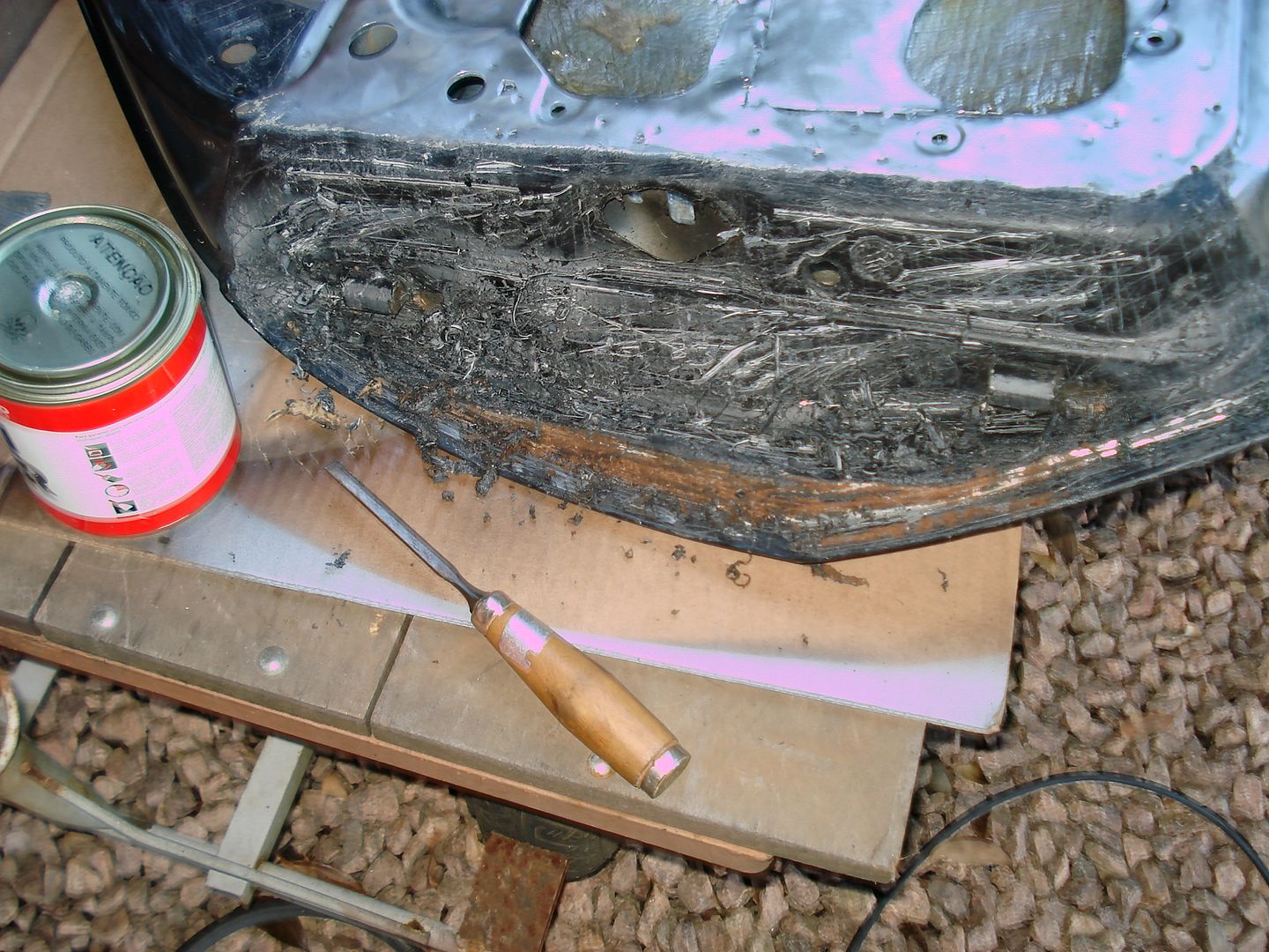

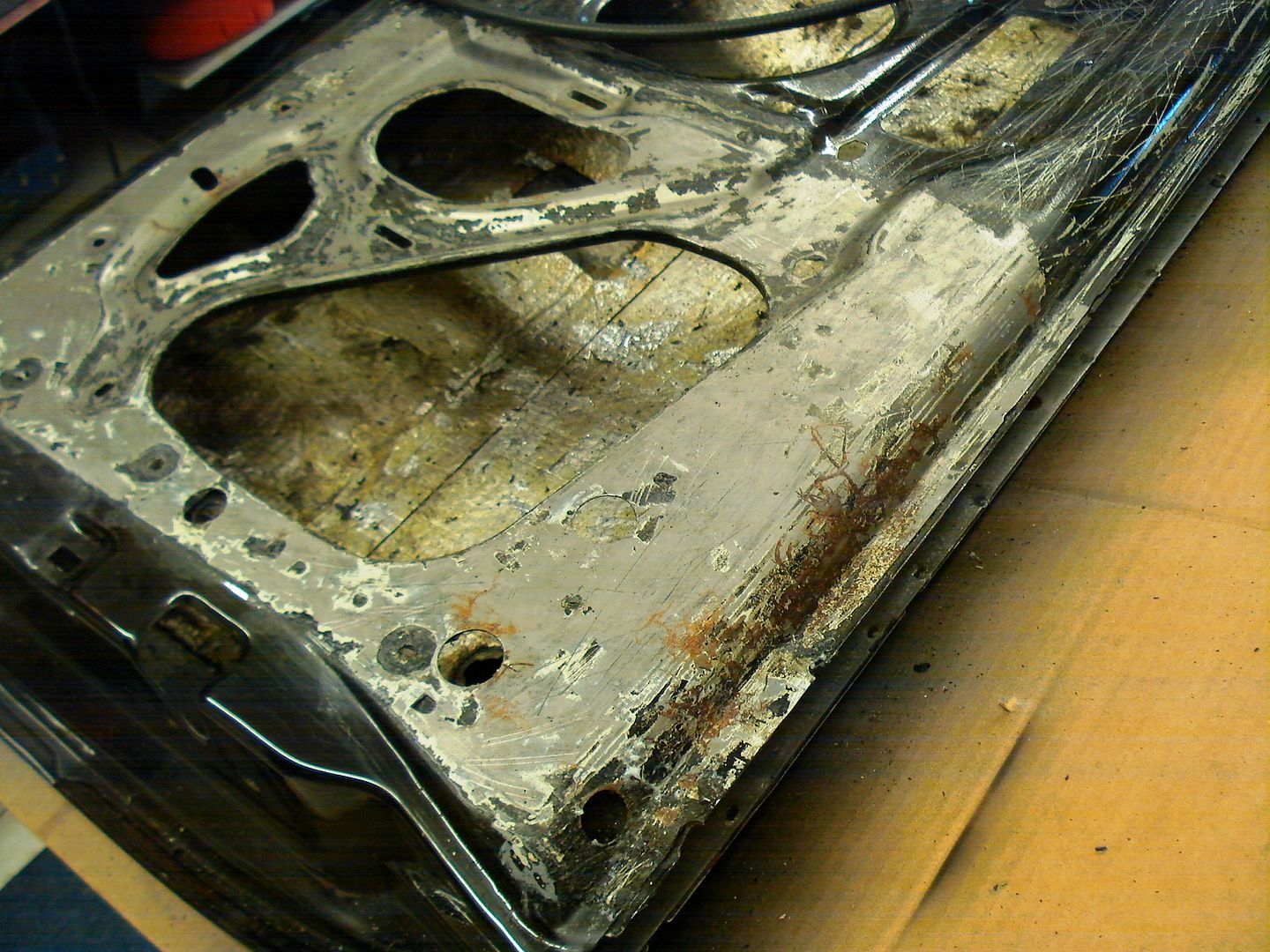

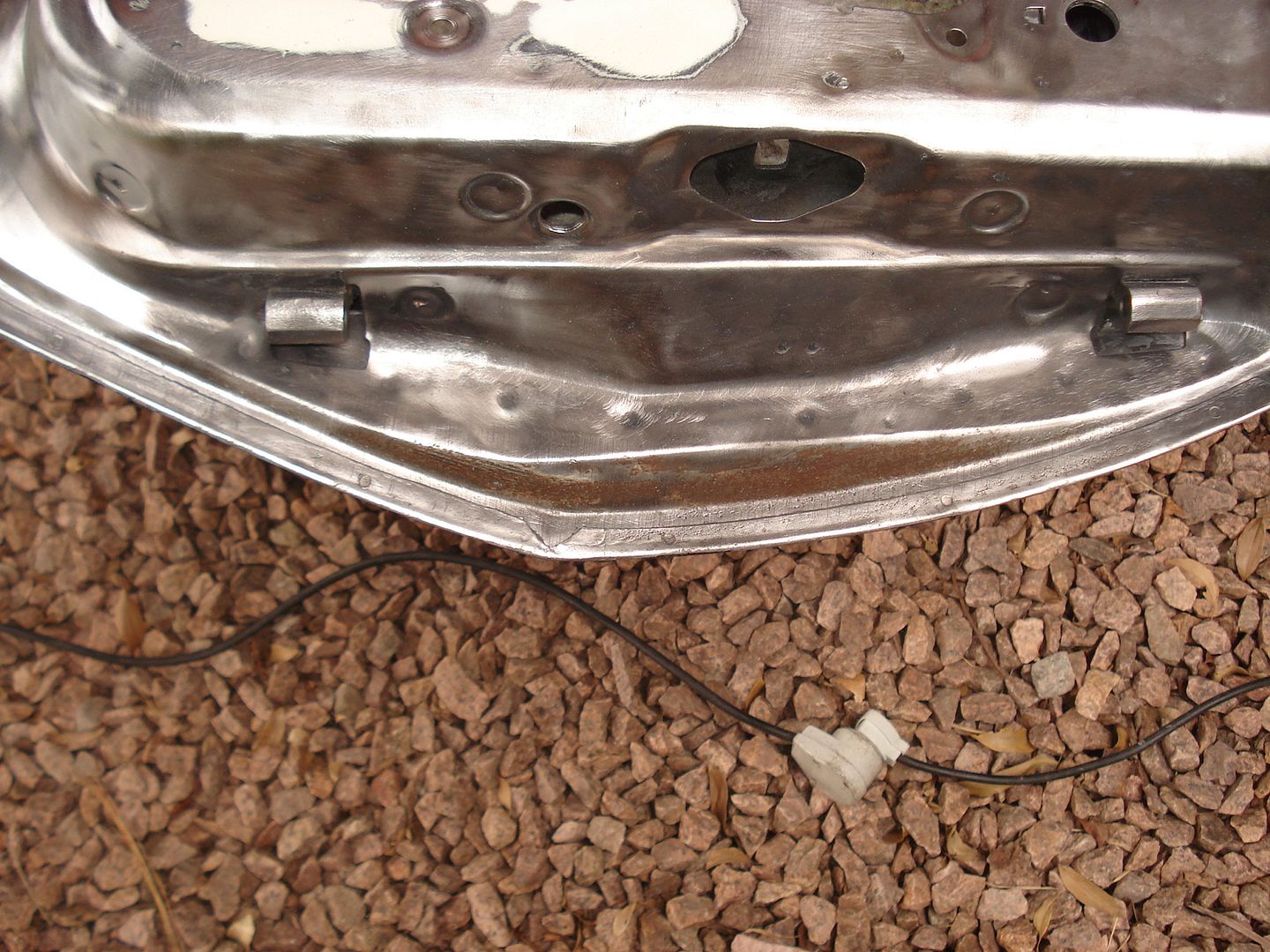

minhas portas. olha pq tem que remover todo o material. e elas estavam "novas" visivelmente.
processo do zero.
podre ou casca nao sao visiveis ao olho nu com material por cima. e o pior, se pitaram essas portas usadas que tu comprou com material incopativel ou massearam elas, se pintar novamente por cima a tinta a ultima fica mole,borrachenta e polimento é dificil. por isso que o mais correto é começar do zero.
