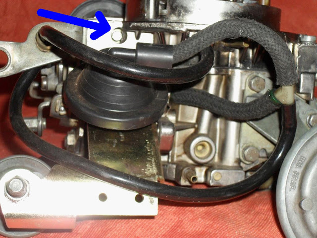

Perceberam?
As duas fotos, as mangueiras estão diferentes...
Alguem sabe dizer qual seria a certa?
Na foto de baixo, é o meu carburador, mas agora, estou andando com as mangueiras na posição igual as foto de cima.
Funciona PARECE que das duas maneiras.
Continuarei fazendo testes e inverterei amanhã e postarei resposta sobre meu teste...

Amigo só mais uma duvida como faço a regulagem de abertura da valvula desafogadora qual o ponto certo,é que nessa foto não aparece o parafuso de regulagem deve de ta mais para dentro já o meu ta bem esposto na face?

sjmoreno escreveu:Amigo só mais uma duvida como faço a regulagem de abertura da valvula desafogadora qual o ponto certo,é que nessa foto não aparece o parafuso de regulagem deve de ta mais para dentro já o meu ta bem esposto na face?
Opa!
Não tenho agora a esperiência como te passa essa. Mas o parafuso tá bem a vista nesta foto logo abaixo.
:arrow: Mas prometo que "se" ninguem te responder como fazer a regulagem, hoje à noite, ou amanhã, eu vou pesquisar isso e te passo sim, pois tem aqui pelo forum algum tópico sobre esse assunto. :smt023

Olá pessoal,
Estive observando meu carburador (Brosol 2E; meu Monza é 1989 à gasolina, sem ar condicionado) e notei que estão faltando as mangueiras marcadas com 1 e 2 na foto abaixo. Para que servem essas mangueiras? Eles existem em Monza à gasolina? Ou só nos Monzas à álcool? Muito Obrigado.

avvsilva escreveu:Olá pessoal,
Pesquisa um pouco mais, mas eu tenho 75% de certeza que é só em Alcool que tem umas mangueiras a mais ali.
