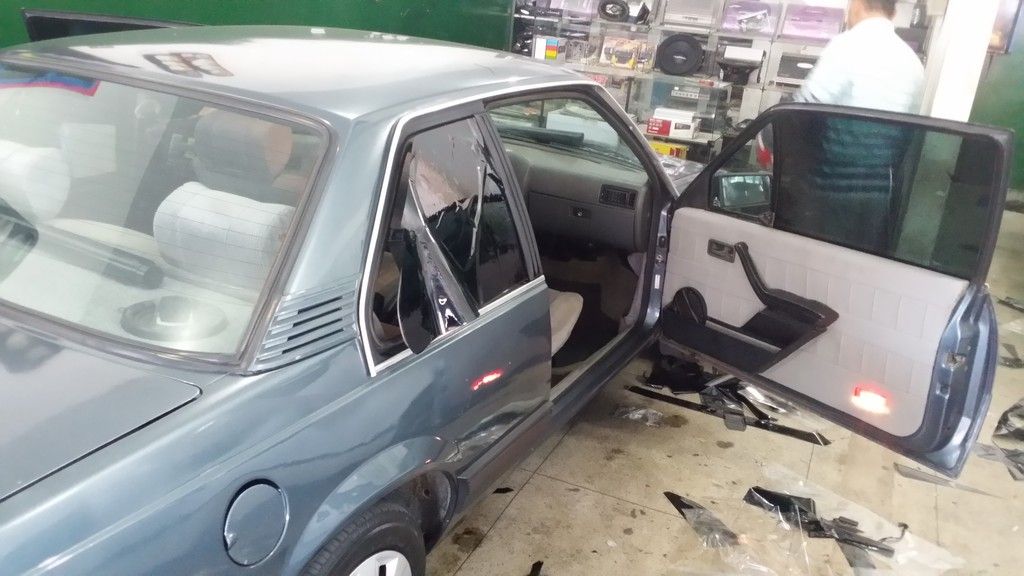

Fariaswolf escreveu:...nunca vi dificuldade maior em achar esses forros ae, faz uns 2 anos que procuro eles e nunca acho, quando tem, é pro 4p...
Sei exatamente oq vc está passando. E quando acha, é um absurdo. No meu caixote que tem forros retos, acabei fazendo eu mesmo novos forros. Comprei o duratex, um courino, e maquina reta pra cima dele. Claro que nem se compara com o original, mas pelo menos agora ta forradinho.

o ... é achar um monza 2p com os forros por aqui, tem muito 4p tubarão, o restante é caixote, sempre que passo olho mas nunca acho.
tava pensando... será que dos "piores", o forro injetado que vendem no ML, não existe uma marca boa pra jogar um revestimento por cima e deixar 1:1 com o original, usando só a estrutura? esses que eu tenho aqui no carro são péssimos... eles são tortos, menores, os furos não coincidem com a porta, fica com barriga, é bizarro..
kaio tu fez exatamente o que eu fiz no meu ex opala, só que eu comprei os forros meia boca, retirei o eucatex e refiz aproveitando o couro + soprador térmico.
