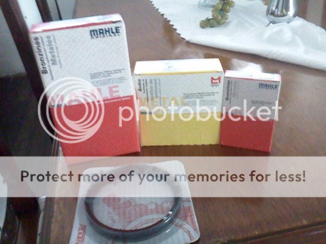

As pecinhas começaram a chegar!
Aneis, retentor do volante e bronzinas fixas e móveis. Mais tarde vem o restante da lista. Quero ver se até semana que vem esse motor já fica fechado.

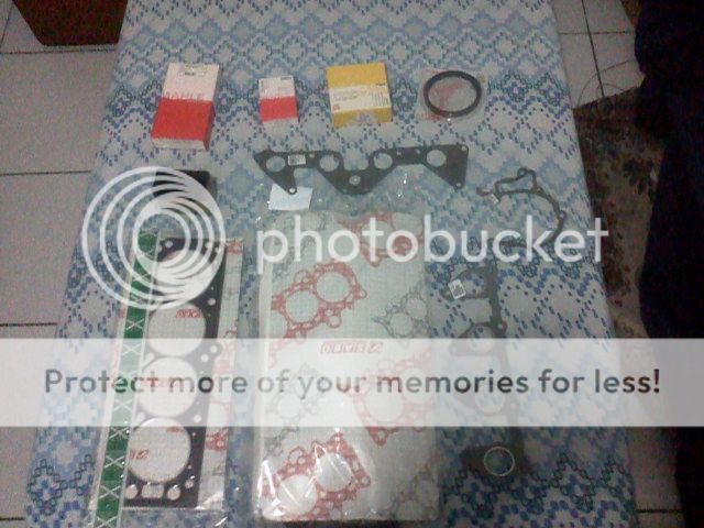

Voltando ao tópico, mais pecinhas! Com isso fica faltando pouca coisa pro motor. Basicamente correia dentada e bomba d'água.
Visão geral de tudo que foi comprado:
Quase 450 reais nessas pecinhas :smt010
Na foto temos: Jogo de bronzinas, anéis, retentor do volante, jg. de tucho, junta do cabeçote, junta do carter com defletor, junta do coletor de escape, junta do coletor de admissão, junta da bomba de óleo

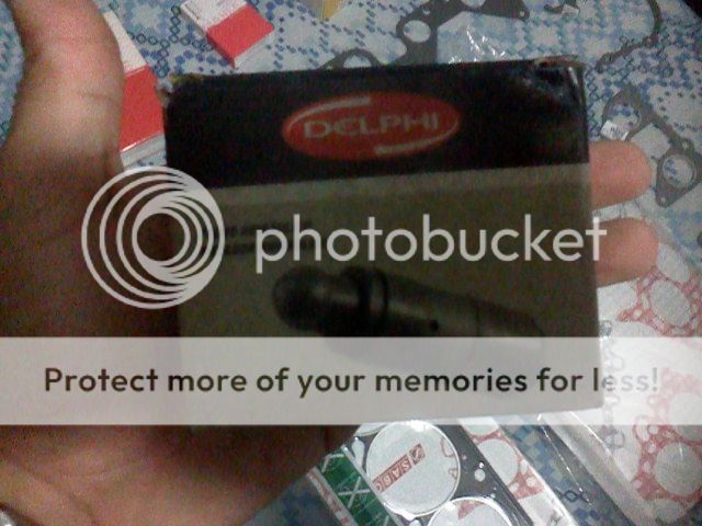

No detalhe os tuchos:
Ia comprar original gm, mas pagar 35% a mais somente pela caixinha azul e branca, sabendo que os originais GM também são feitos pela delphi, num dá pra mim, nem pro meu orçamento apertado....Fui de Delphi mesmo, que n deixa de ser original!
