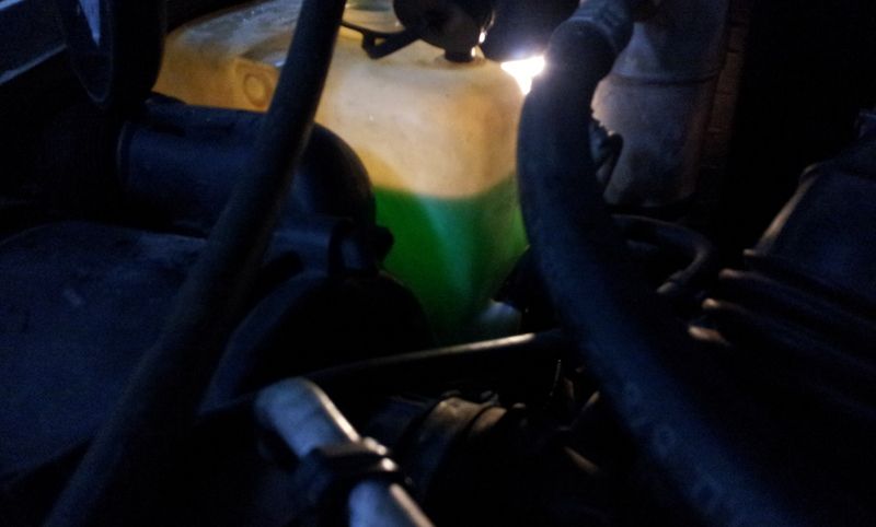

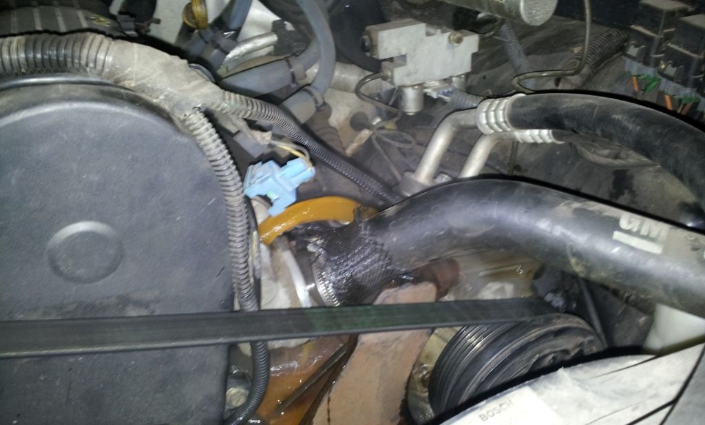

Revisando a blazer para deixar no jeito, caso resolva viajar nela.
Um dia já teve aditivo neste radiador. Agora tinha fanta...rsrsrs.
Carro parado, problema dobrado:
Troquei a água várias vezes, até sair limpa, mesmo depois de funcionar o motor até aquecer.
Já comprei o aditivo e vou colocar.

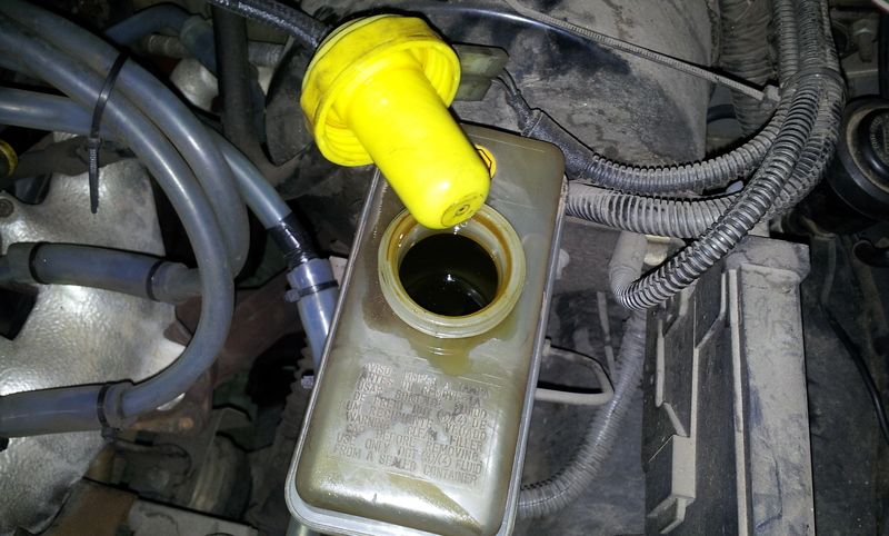

Também estou querendo trocar o fluído dos freios, que está com a cor bem escura

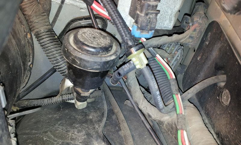

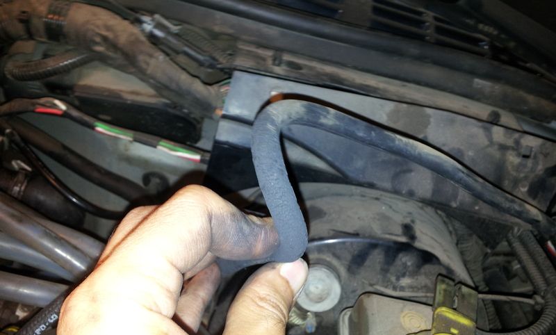

Terminei a revisão. Espero não ter surpresas... hehehe

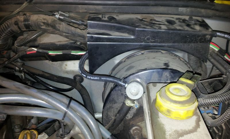

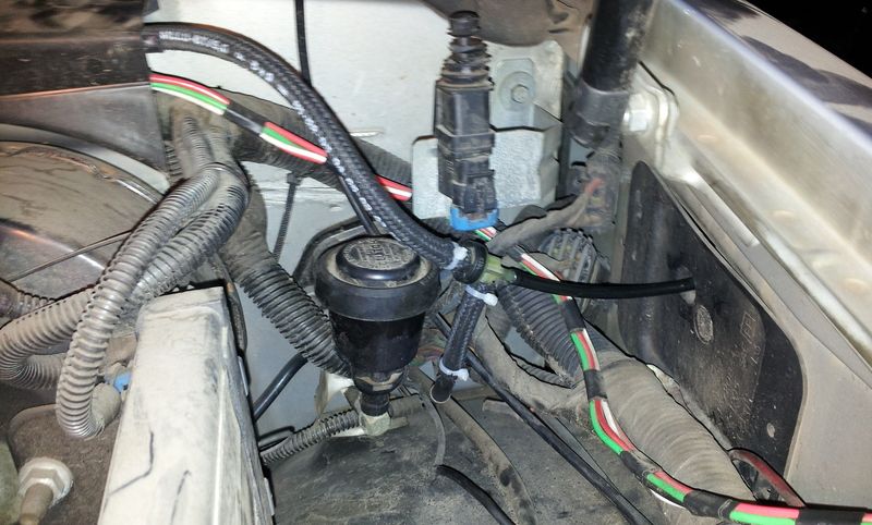

Arrefecimento com líquido verdinho novamente, troquei umas mangueiras de vácuo que estavam prestes a dar problema e troquei o fluido de freio.
Vácuo:

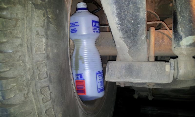

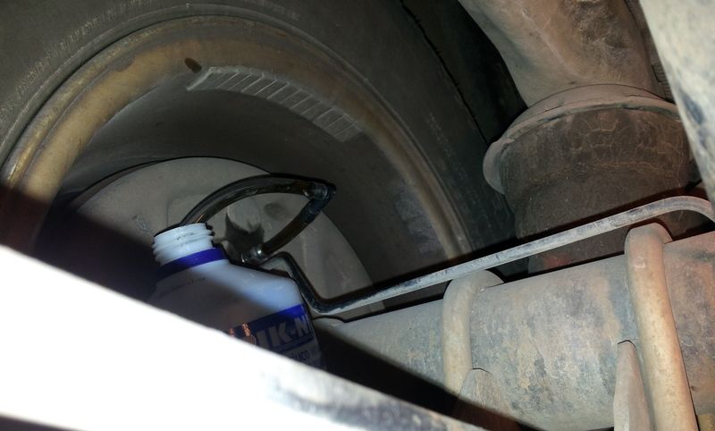

Freios:
E aqui meu ajudante improvisado para segurar o pedal do freio pressionado... hehehe

O dela sempre foi este verde mesmo.
Alias, é o que uso em todos os carros...
A "fanta" ali era ferrugem mesmo... :(

Gostei do ajudante pra sangrar os freios. Vou contratar um desse pre me ajudar na alfissina.
Dica: todo mundo diz que sangrar o freio bombeando o pedal, danifica o cil. mestre... mas isso não é verdade. O que danifica é quando vc pisa no pedal e ele vai até o final do curso, indo a lugares onde normalmente o cil. mestre não costuma atuar, esse locais geralmente tem corrosão, essa corrosão, pode, eventualmente, rasgar o oring do cilindro mestre, fazendo com que ele perca pressão quando se pisa no pedal.
Então pra evitar danos, basta colocar alguma coisa no assoalho do carro que evite que o pedal do freio chegue até o final de curso.

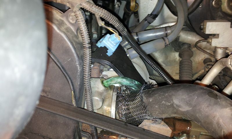

Em relação ao arrefecimento... eu uso uma máquina de limpeza caseira. Funciona muito bem.... e limpa o arrefecimento de maneira eficaz. Nunca consegui limpar EFETIVAMENTE o arrefecimento apenas tirando e botando mangueira.... em alguns dias ou semanas, sujava de novo. Depois da maquininha, fica limpo até a próxima troca.
Zé, cor de aditivo num quer dizer nada, é apenas um corante. Nos carros mais antigos da GM, saia um verde mesmo, parece que tem duração de 1 ano. Nos atuais, sai um vermelho/rosa da acdelco, que tem loga duração, não tenho certeza, mas deve ser 3 ou 5 anos.
No omega eu coloquei o de longa duração da DELPHI (5 litros só de aditivo + 6 de água, totalizando 11l, rsrsrsrs!), que tem esse cor vermelha/laranja/rosa. No monza classic eu usei um da radiex que tem cor azul... O que importa não é a cor, mas sim a diluição correta e a eficácia do aditivo.
