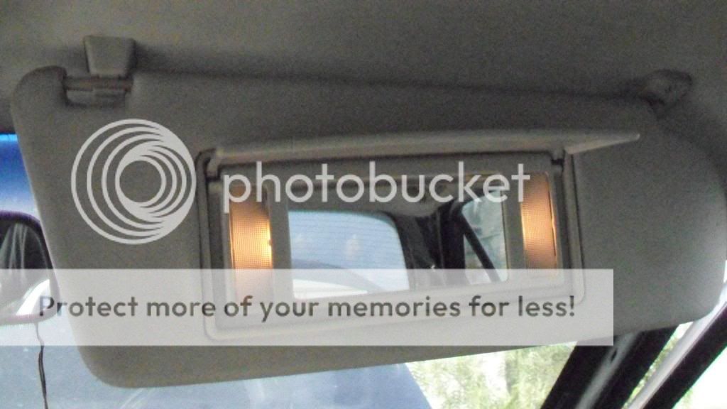

Aproveitei o Domingão e dei uma geral no forro do teto, as fotos não ficaram muito boas, mas dá para ter uma noção. Gostaria de compartilhar aqui que usei somente sabão de coco e o resultado foi muito bom.
Aqui uma parte da frente do forro limpa e outra não
Aqui com tudo montado
ImagemImagem
Imagem Imagem
Imagem Imagem

Ficou muito bom, Santana. Parabéns! Como você fez a limpeza?

luiz sle escreveu:Ficou muito bom, Santana. Parabéns! Como você fez a limpeza?
Grande Luiz, usei somente sabão de coco em barra e aquelas buchas da Scotch, de pia mesmo, mas pode usar espuma que usa para lavar carro, pois o lado abrasivo, estraga o tecido do teto se esfregar, e use um pano seco úmido para retirar o excesso da espuma, somente esfregando no teto.
coy escreveu:Parabens ficou muito limpo mesmo, preciso fazer uma limpeza destas.
Fala Marconi, só fique esperto na hora de retirar os acabamentos, não retire todos de uma só vez pois o teto cai se fizer isso, devido ser de fibra.
Exemplo, retire o quebra sol direito, limpe ele e o local e volte novamente com ele pro lugar.

Muito bom, Santana! Uma vez fiz parecido, mas a limpeza não ficava uniforme. Dava impressão que alguns pontos limpava mais que em outros, aí parei. O seu ficou muito bom! Parabéns.

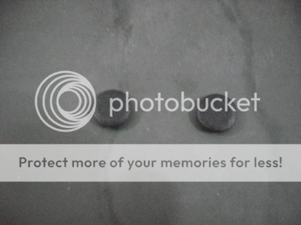

Comprei as capinhas de cobertura dos parafusos do retrovisor. Peça que ainda se acha facilmente.
ImagemImagem
Por ser um sistema muito fácil de burlar, pois o original do meu carro, entrou levou. Estou pensando em adquirir o sistema de imobilização de chave com transponder, estou a procura
