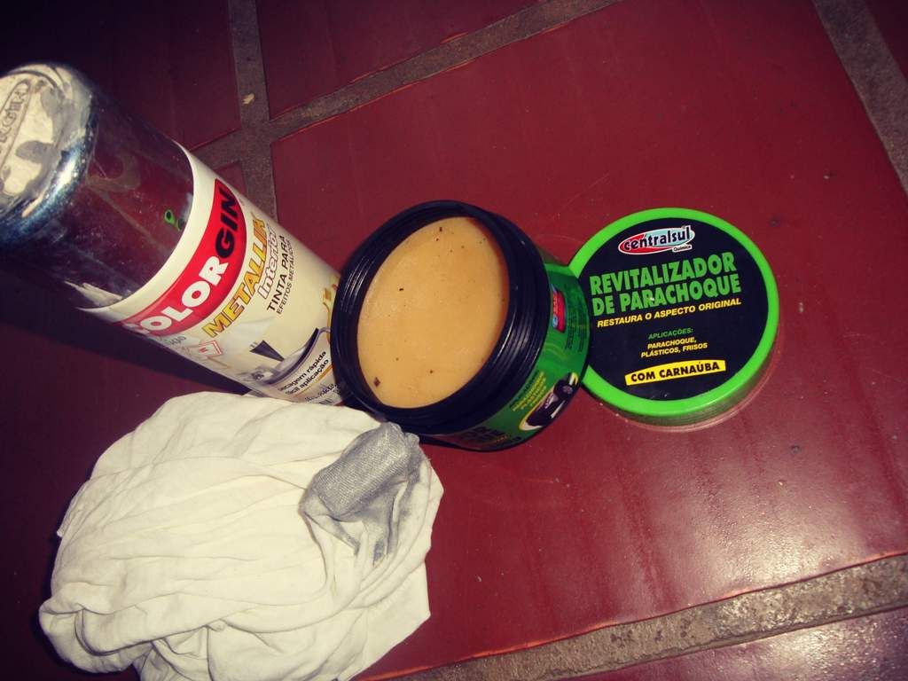

Pois bem, voltando ao tema do tópico: Fiz um "restauro" nos emblemas e no borrachão traseiro do Monza. Notei que estavam com o cromado opaco e gasto, e um jogo de emblemas novos no ML está na casa dos R$ 60,00 + frete. Então, optei por uma solução caseira, aproveitando que eu já tinha em mãos os produtos necessários.
São eles:
- spray cromado
- flanela velha
- caixinha de fósforos
- revitalizador de parachoques
Modo de aplicar:
- Enrolar a flanela na caixinha de fósforos, aplicar a tinta na mesma e ir "carimbando" com cuidado os emblemas do borrachão.
- Aplicar o revitalizador no borrachão.
Resultado:
E aqui, com o revitalizador aplicado tanto no borrachão, quanto no próprio parachoque.
Recomendo este revitalizador para quem está com as partes plásticas externas do carro foscas, esbranquiçadas ou até mesmo gastas. Ele recupera a cor e deixa o brilho original da peça, sem aquele brilho excessivo do silicone. E não é caro, paguei R$ 12,00 nele e rende MUITO mesmo :smt023.
Abraço a todos!

Perfeito o procedimento de revitalizaçao dos frisos e das borrachas e parachoques, parabens cara !!
O esquema da caixa de fosforo , nunca pensei nisso, mais uma que aprendi, obrigado :smt023
