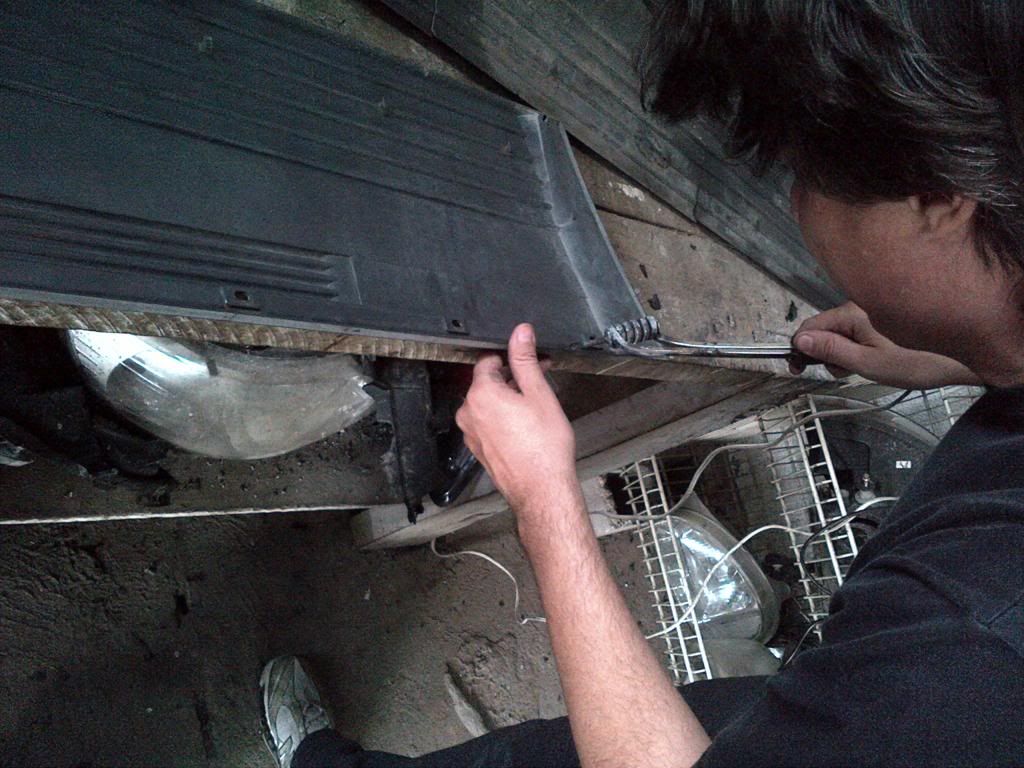

Pessoal, pequeno update dos frisos, que é o foco do restauro nesse momento (em paralelo com a ostensiva compra de peças)
Por ora, caminhando bem no processo de restauração dos frisos. Por ora...

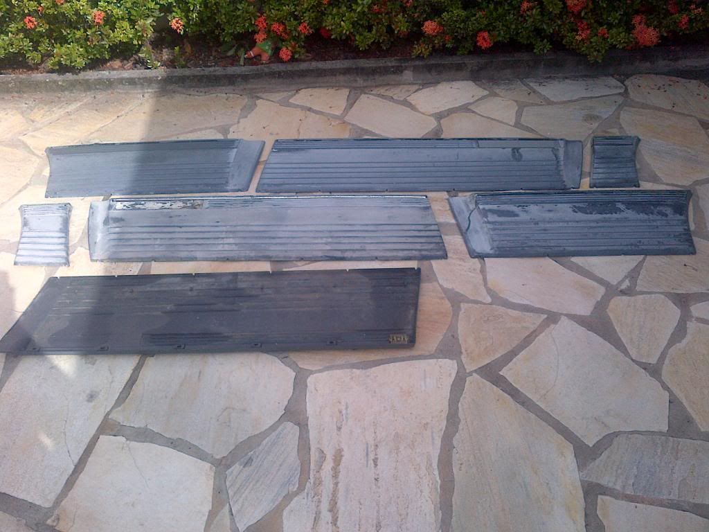

Decapando os outros frisos
Jogo de frisos já decapados e lavados para eliminar o fluído de freio e restos de pintura/fundo. Vejam que um dos frisos condenados está virado ao contrário para que vcs tenham uma idéia da cor original que eles devem ser

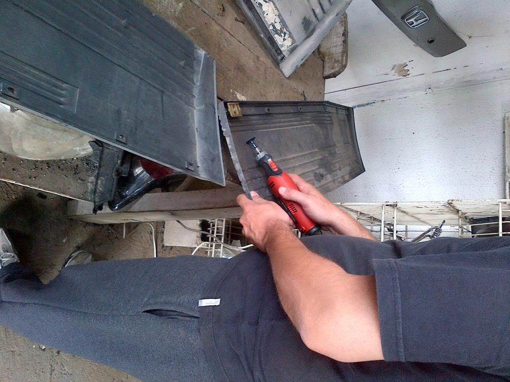

Reparo dos frisos bons: reforços em pequenas trincas com material original do friso condenado.

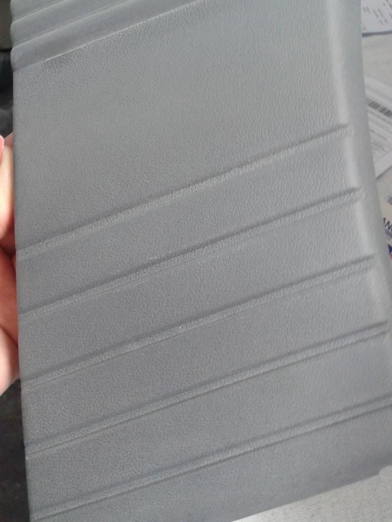

Foto do friso após tratamento com fluído de freio para comparação com as fotos que seguiráo abaixo

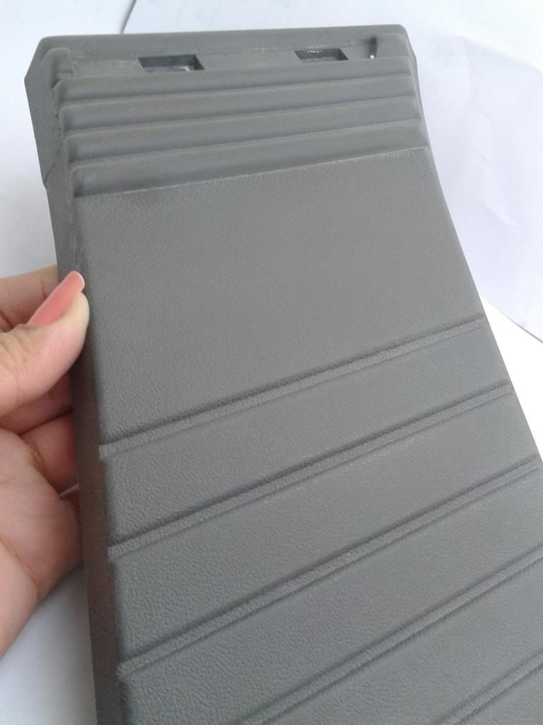

E fotos após tratamento com jateamento de micro-esfera de vidro. Ainda não vi pessoalmente, somente fotos.
Até o momento os resultados parecem bons. Vamos ver com o restante dos frisos...
Excelente trabalho!!!!
