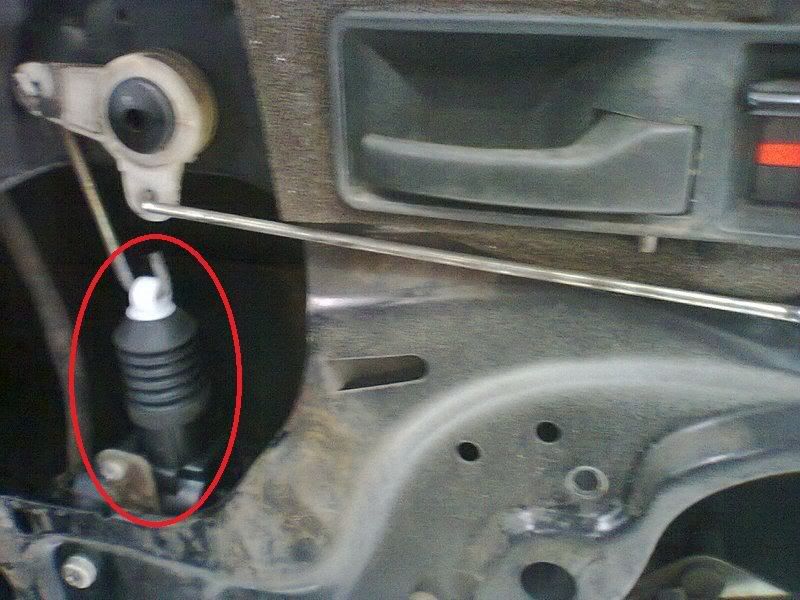

Olá pessoal,
Aproveitando as imagens que o Lexa postou, pra que serve essa peça marcada na foto abaixo? Hoje estava fazendo uma faxina dentro da porta do motorista e reparei que no meu não tem... :smt017 .A trava elétrica funciona normalmente
- Mensagens: 9181
Re: Passaro Preto Lavado....
É a trava elétrica na foto!
Uai.... :smt017 Como que minha trava está funcionando....?luiz sle escreveu:É a trava elétrica na foto!
Edit: acho que agora entendi o que está acontecendo... Provavelmente, no meu, só tem o motor da trava do lado do passageiro, comandado pelo sinal enviado a partir do lado do motorista... Mas, originalmente nos Monza 2 portas, existe o motor da trava dos 2 lados?
É isso ai Silva, a trava do monza, só funciona através do sinal mandado através da porta do motorista, essa na figura é sim a trava elétrica universal, que vai funcionar atraves do alarme tambem, a original tambem fica nesse suporte, é um pouco diferente... mas é o mesmo esquema, se vc olhar nas fotos anteriores eu postei a foto da trava original.
Entendi Lexa, obrigado! Mas o motor está presente apenas no lado do passageiro ou em ambos os lados?Lexa escreveu:É isso ai Silva, a trava do monza, só funciona através do sinal mandado através da porta do motorista, essa na figura é sim a trava elétrica universal, que vai funcionar atraves do alarme tambem, a original tambem fica nesse suporte, é um pouco diferente... mas é o mesmo esquema, se vc olhar nas fotos anteriores eu postei a foto da trava original.
