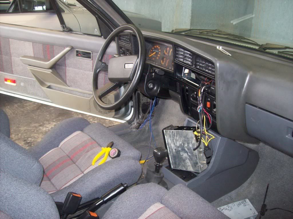

Aqui, uma curiosidade para quem for restaurar um S/R e for colocar o rádio original. O carro tinha como opcionais o rádio Torino, e antena elétrica, segundo o catálogo de época. Segundo o eletricista, não havia saída para antena elétrica no Torino. Detalhe: esse é um Bosch Torino, não é um Delco Torino. Não sei se o Delco tem a saída, mas o Bosch não. Desse modo, o eletricista instalou um relê, acoplado ao rádio, para comandar a antena, visando não sobrecarregar o já velho circuito do rádio. Daí, chegamos ao que era original. O instalador ficou indignado de eu colocar este rádio tosco...

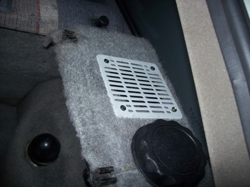

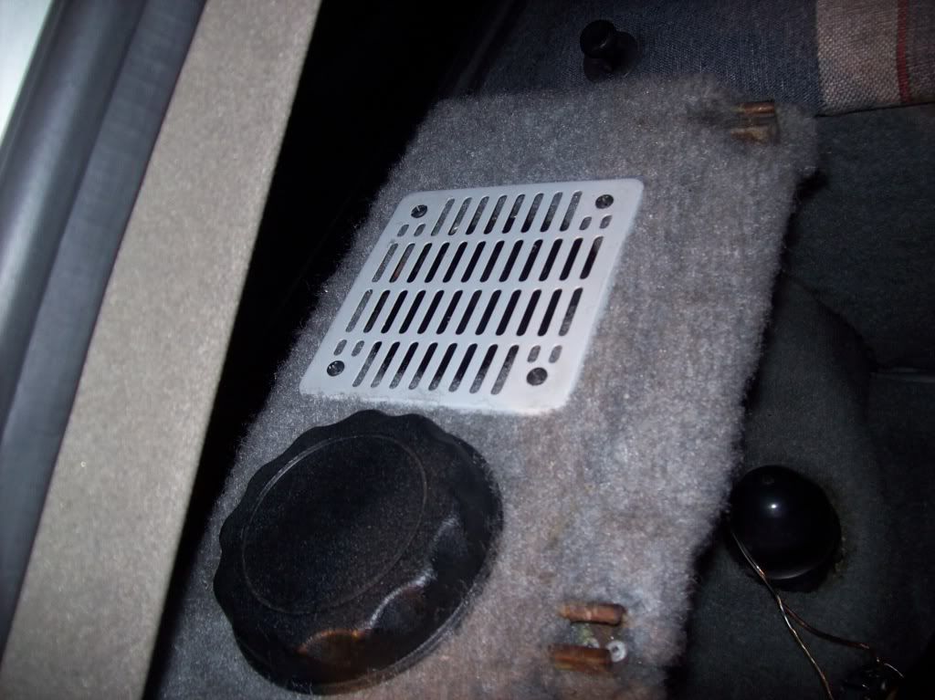

Aqui, os auto-falantes já instalados, cobertos pela grelha, que foram incorretamente colocadas pelo instalador. Eu as inverti em casa. Interessante é que, não sei se é impressão minha, mas a grelha na posição correta melhora a acústica. Pode ser impressão apenas.
Grelha na posição incorreta.
Grelha na posição correta, aberturasa acompanha linha do vidro traseiro.

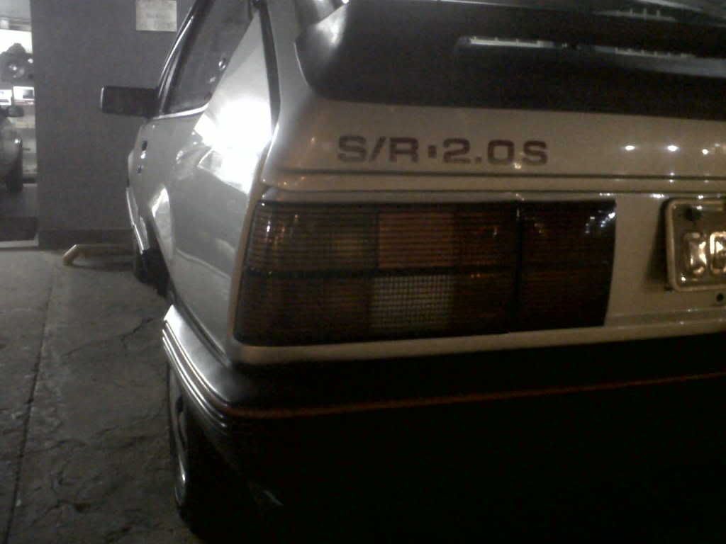

As plaquetas Monza S/R instaladas. Uma colinha de sapateiro... e lá estão elas novamente. Fiquei na dúvida se colocava fundo preto com letra vermelha, ou fundo preto com letra alumínio, como nos SL/E. O S/R saiu dos dois jeitos. Coloquei a vermelha para dar um ar mais esportivo.

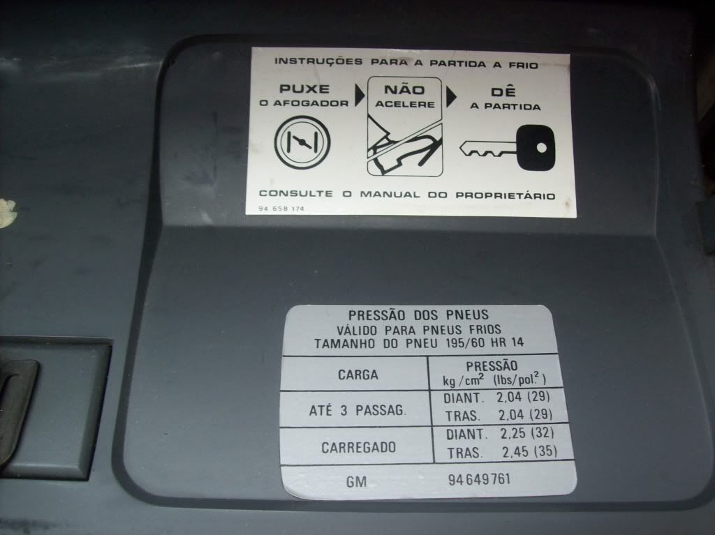

A etiqueta com as orientações sobre lubrificação, comprei da CCR, no ML. As outras já estavam lá. Ainda bem, especialmente a etiqueta de calibragem dos pneus, pois as pressões para o hatch são diferentes, e essa etiqueta só é vendida no ML para o sedan
