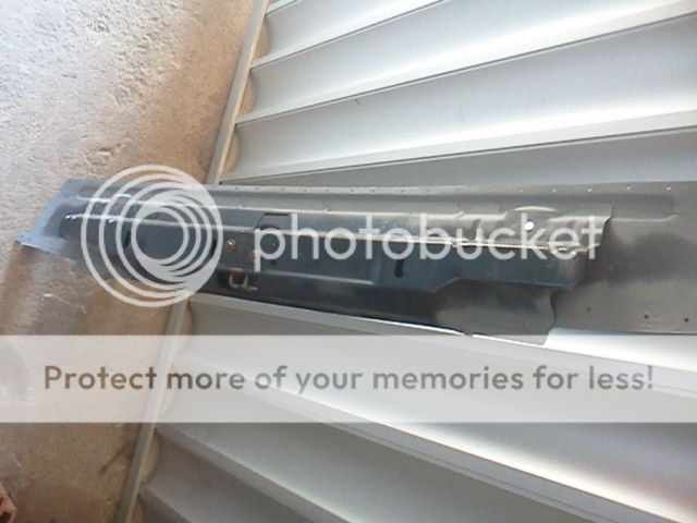

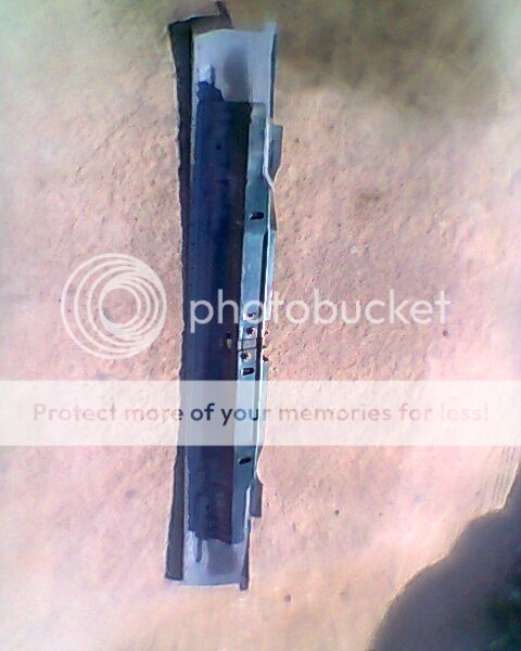

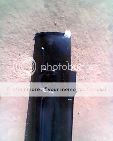

Painel traseiro pronto, faltando apenas ponteá-lo no carro...
Lado de dentro:
Essas partes cinzas, são do galvanizador à frio... são as partes que irão ficar em contato com outra chapa, ou seja, partes onde não haverá a possibilidade de lixar, aplicar wash primer, primer, tinta, etc...
Mais de perto:
Lado de fora:
Nessas partes que estão pretas passamos apenas um spray preto, pra não deixar a chapa nua, o que ajuda na oxidação da peça...

Comentário sobre o galvanizador à frio: MAIS QUE RECOMENDADO! As peças pintadas com ele, não enferrujam nem a pau!

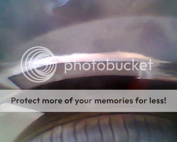

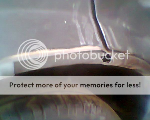

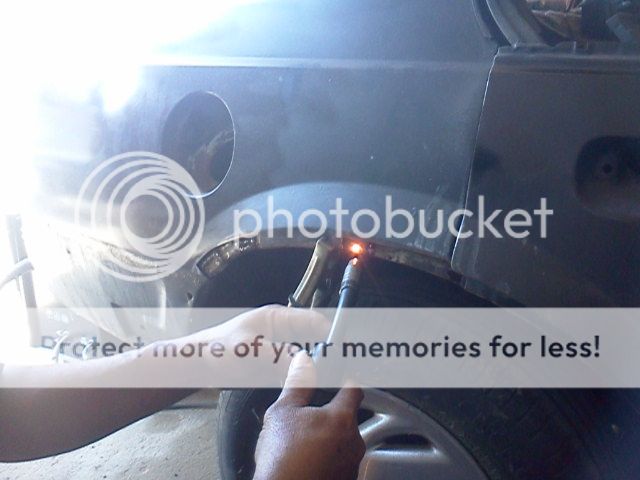

Saindo da traseira do carro, passemos à lateral traseira direita... Começando os reparos...
Iniciando as soldas na parte interna:
Soldando:
Depois de lixado o cordão e aplicado o galvanizador:
Esse buraco que ficou, ele ainda vai fazer...
