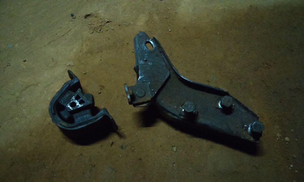

Obrigado! mas ainda vou demorar uns dias pra montar. É muito serviço, tem o lance do câmbio F18 que não serve no Monza caixote, preciso adaptar o suporte. To pensando em fazer nas minhas férias, que ja desço motor e cambio, faço a adaptação do suporte, já subo o cambio novo, o bloco do kadett ja revisado, e instalo a injeção. Ainda tem o freio a disco traseiro, painel digital e computador de bordo pra colocar. Estou revisando e preparando as peças aos poucos nas horas vagas. Estou calculando uns 15 dias livres pra esse "selvisso" todo
Estou pensando no escapamento do tubarão tbm. Parece ser mais silencioso que o caixotinho antigo...
