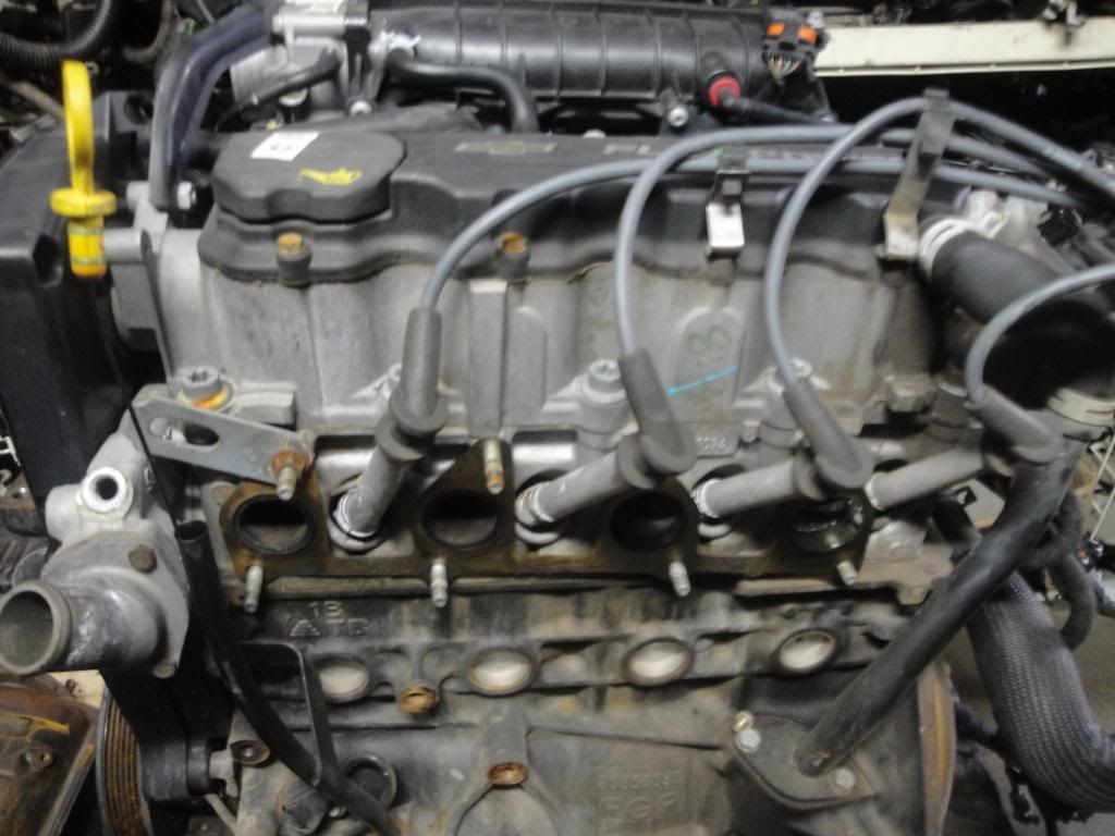

Trago noticias Boas, Acabei de fechar o negocio com uma auto peças pra avançar nesse projeto!
Peguei o Motor Parcial Completo, Desde de o Carter, até a tampa da gaiola! E de Brinde ele vai me mandar as Velas + Cabos + Bobina com Suporte!
Esse Motor é de um Vectra 2009/2010 - O carro levou apenas uma batidinha simples na frente, eu teria até dó de desmontar esse carro. huashuas
Pelas fotos o motor ta excelente, apenas 49 mil Rodados. ^^
Falou tudo rafaelo, obrigado por me apoiar e estar me ajudando nesse projeto!
Bom, tudo começou quando vi que os monzas MPFi não tinha aquela Panela Feia no motor, sahuhusahuashusahhuas
E foi dai que tirei a ideia de passar pra MPFI. rsrs (pra nao ter a panela) kkkk
