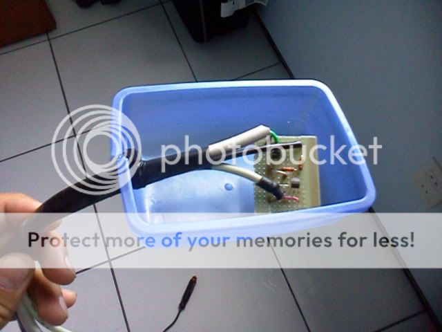

Acabei de montar o meu... pelos testes com o multimetro, aparenta estar bom! Ainda falta eu achar uma caixinha para colocar a plaquinha, mas o dito cujo já tá montado!
Gastei 15 reais... precisei comprar tudo. Só não comprei a caixinha

Re: Scanner Diagnóstico Monza Kadett EFI Freeware outros GM
Problema resolvido!
Cabos (dados(serial), alimentação e pontas que vão no conector ALDL):
Plaquinha (já na caixinha):

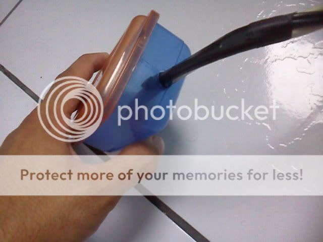

A caixinha, uma vasilha que peguei na cozinha...um "TUPPERWARE" kkkkkkkkkkkk:
Tudo pronto:

- Mensagens: 2601
Ótimo, agora é testá-lo no carro, faça o teste que falei no outro tópico, conseguiu baixar o ElanScan e o interpretador do Excel?
