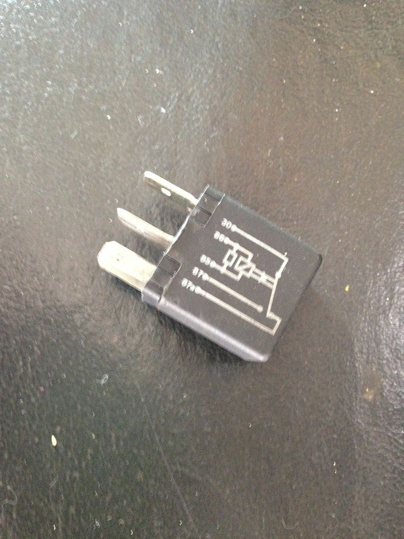

Com a sempre inestimável ajuda do mestre Leandro "Leocastro", resolvi a parada do CB.
Tem um mini-relé por onde passa o sinal dos bicos que vem do módulo e vai para o CB. Trocado o relé, o CB voltou a funcionar perfeitamente (até o momento).

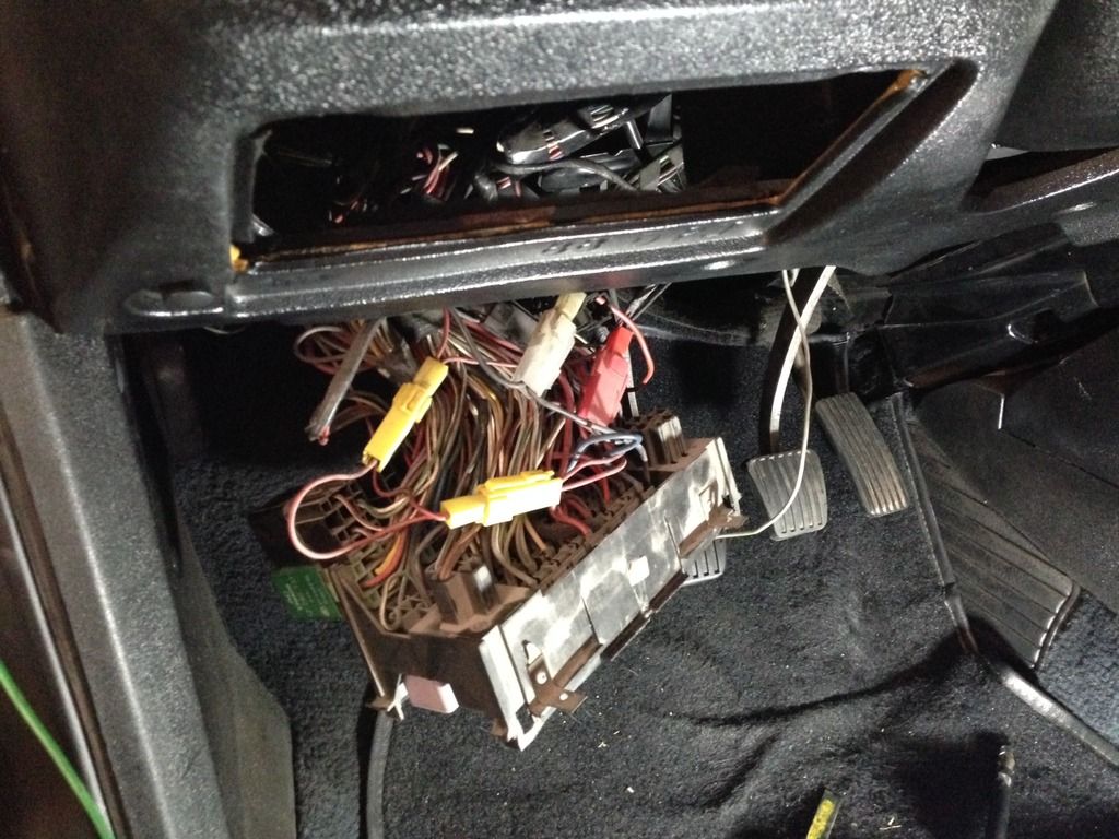

Na fila para entrar no auto-elétrico
Ao fundo, pode-se ver o pedal da embreagem, bem acima do pedal de freio. É estranho, mas segundo o manual de reparações, está no lugar (146 mm de diferença entre pleno acionamento e posição de descanso. medidos na parte inferior do volante).

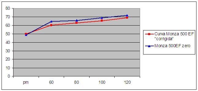

Fiz a "aferição" do aplicativo de medição de ruídos do iPhone, fazendo as medições em diversas situações em um carro zero, e comparando com dados das publicações especializadas (Quatro Rodas e Motorpress). Em média, a leitura do iPhone é 8,23% superior ao publicado nas revistas especializadas. Ou seja, deve-se descontar em média 8,23% das leituras do iPhone, para se chegar ao que seria uma medição de ruído mais, digamos, mais "profissional".
Com isso, fiz uma "correção" dos dados de ruído interno do Barão, e pude, finalmente, fazer uma comparação mais realista e precisa. E os resultados são interessantes e me deixaram muito satisfeito.

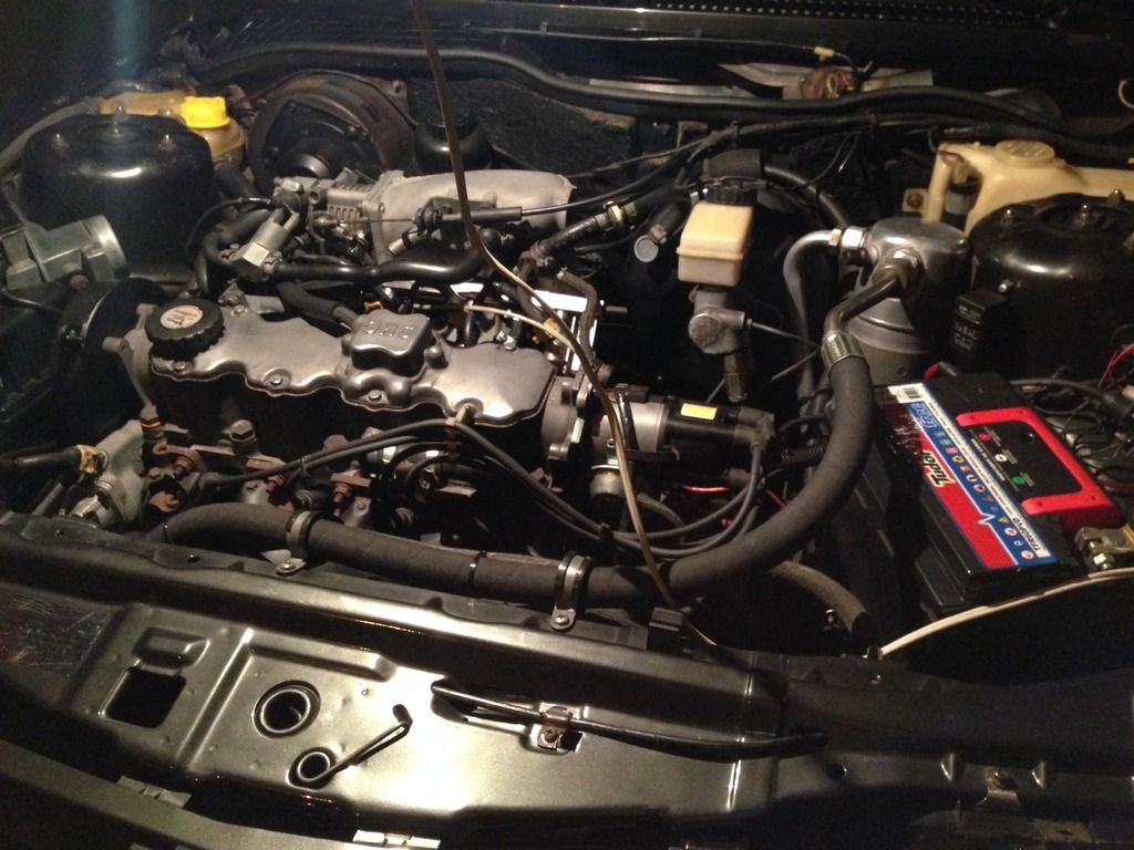

E para terminar feriado, estragando minhas cutículas (ae jhsantana...kkkk...estragou tudo) dando um trato caseiro na casa de máquinas...trato caseiro. Nada pretensioso como os perfeccionistas aqui do forum.
