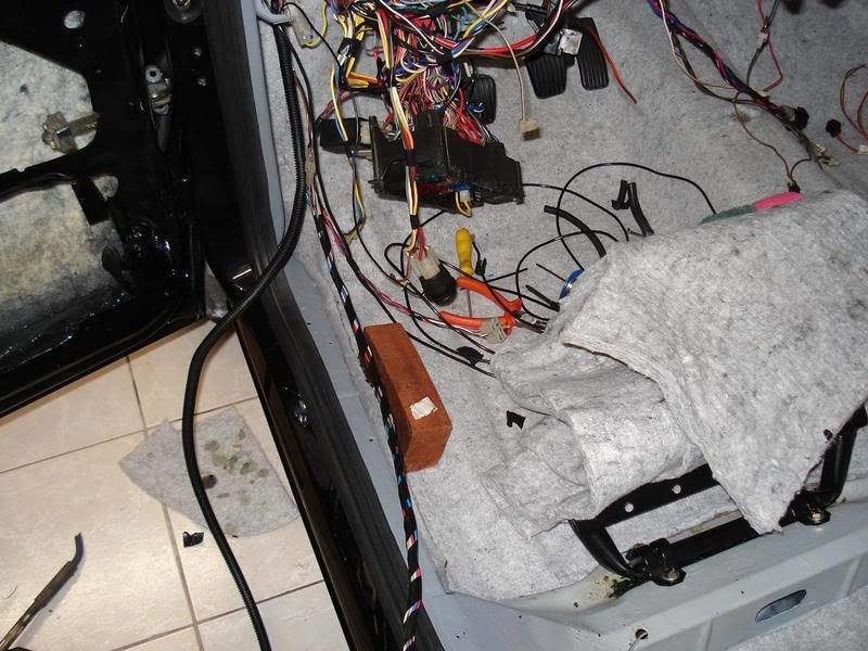

Ah sim, estive como um louco procurando a "fita seca", e não achei em lugar nenhum, o diego até havia me passado um link para eu comprar mas teria que pagar o frete e ficaria muito caro. Hoje, não sei como, tive que ir com o meu pai na obra da nova sede da empresa nossa, e passamos em uma loja para comprar um cano de PVC e por descargo, perguntei se eles tinham fita seca, a atendente pergunta se seria fita isolante sem cola, eu concordo e ela falou que tinha da 3M, rolo de 50M por R$8,90 eu acho. Nem pensei e comprei 1 já.

eu comprei tb fita seca e pouco cara mas e 100x melhor que a isolante pra coloca ela tem que ser na diagonal e deichando amostra os fios senao fica duro o chicote tipo assim FIO-FITA-FIO-FITA

Rafaelo, no meu carro, que estava com seu padrao original na elétrica salvo algumas coisas, a fita vinha se sobrepondo em 50% da fita anterior. Nao deixava os fios a mostra não.
Re: Restauração Monza Classic 500 EF
sim original nao fica amostra mesmo. mas como eu fiz e caso vc queira fazer fica melhor pq o fio nao fica duro e da pra dobra melhor mas tem um porem tem que usar conduite em tudo aqueles corrugado preto original das montadora eu fiz todo o carro com isso e usando a tecnica que te falei assim
fica melhor que original mais maleavel,pra troca numa manunteção tb e bom,alem da estecica. pense bem eu colocaria conduite
0,70 o metro
comprei 6mm e 10mm

Eu estava pensando no lugar o conduíte, colocar espuma. Será que não fica melhor??
nao fica pq espuma alem de junta po e perigoso e alem que e feio
melhor e conduite
olha como esta no meu
agora no painel nao poem conduite,nem espuma,nem fita de mais vai por vim vc mora em lugar frio como eu isso com o tempo faz quebra o fio e fica um pau de duro as peça do painel e delicada se fica duro de + quebra as peças, ja fiz essa experiencia e nao e nada legal
no painel e bom faze 'fixação' por sessao corte uma fita isolante e da um passada nos fio depois mais 50cm faz denovo e por ae vai pra so fixa e nao enrola o fio
olha como fica
ali no canto mostra a fita seca no fio que vai pra traz
