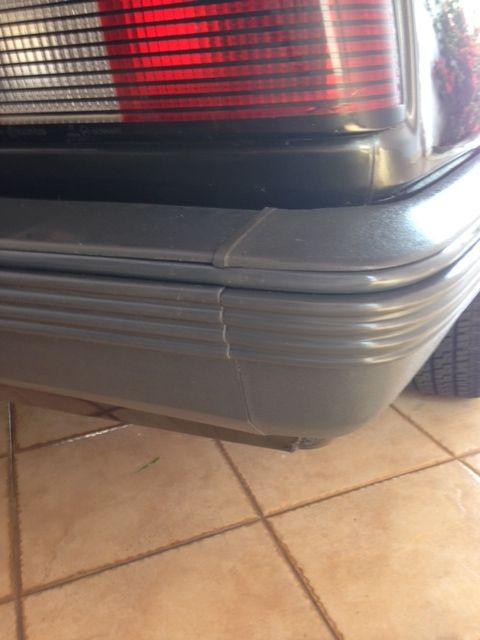

Sim, vc tem razão. Nas fotos os frisos não estavam lá. Isso pq eu queria alinhar o melhor possível os para-choques antes de colocar os frisos.
Além disso, a questão do friso foi uma pequena novela.

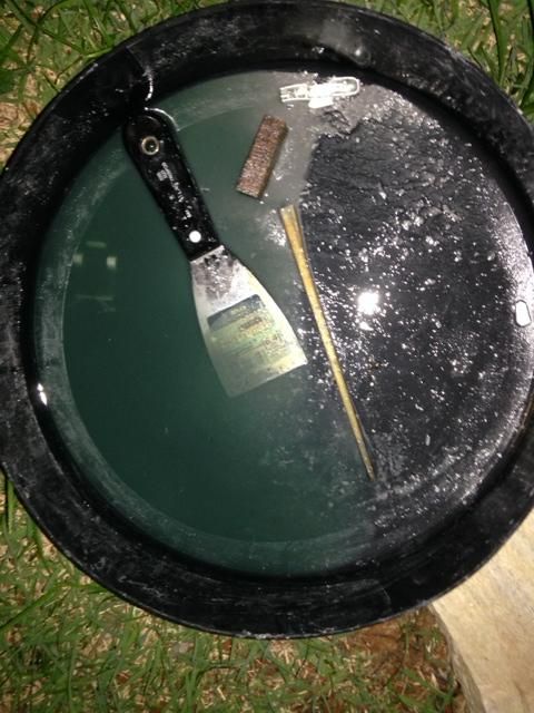

Eu tentei decapá-los com fluído de freio, pq, como falei, não queria nada pintado nas plastes plásticas. O problema é que o fluído de freio derretia a tinta, mas não o fundo que aplicaram. Terrívelmente resistente.
Diante disso, eu quis comprar um friso novo. Obvio que do Monza...não existe. Também não queria pintar um cromado. Daí, pensei em alternativas. Uma das alternativas que pensei foi o friso cinza do Logus.
É um friso de 15mm, enquanto o original do Monza tem 13 mm....ou seja, teria um trabalho aí, com a dúvida se daria certo, e se o tom de cinza ficaria legal.

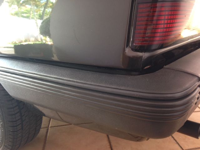

Mas antes de partir pra compra...tentei recuperar.

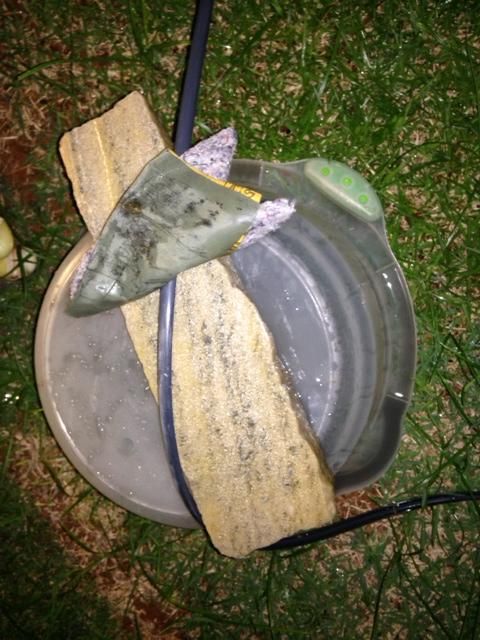

Pois eu tive que deixar cada friso imerso por dias em fluído de freio, e depois, com um pedaço de plástico, ir rasptando com cuidado o fundo. Alguns pontos eu tive que usar a espátula de aço
Depois, lixei com lixa 1500 e 2000. O friso ficou novo, e meu braço ficou doendo...kkkkk. Para finalizar, misturei cera cinza com cera preta, cheguei no tom do friso e dei uma encerada nele.

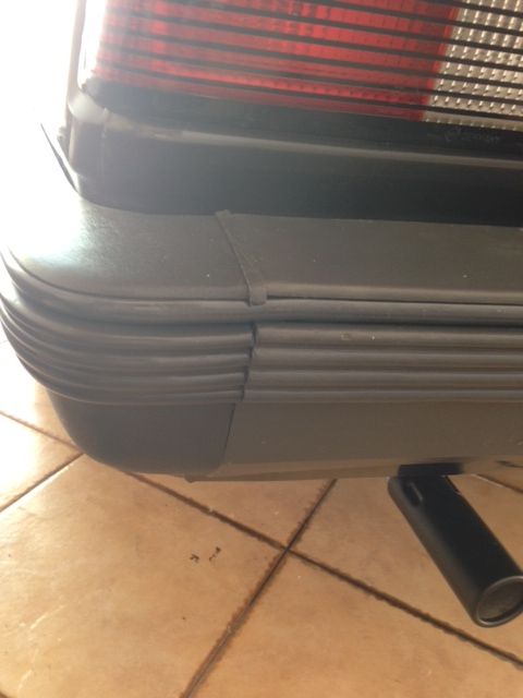

Com para-choques alinhados e frisos recuperados, parti para a colocação. Abaixo, o resultado...
E esse foi o que ficou piorzinho...ao vivo nem parece tão desalinhado

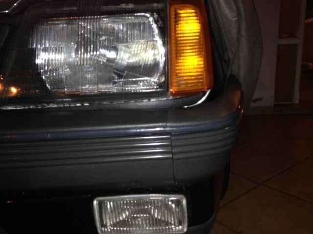

Aqui só pra ver que com luz natural o friso original aproxima bem a cor da polaina
E...poxa...tanto trabalho, e elas não ficam 100% alinhadas. Mas, observem a foto de um Monza zerado, 500EF, da revista que comprei.
Então, os para-choques e polainas estão originalmente desalinhados...kkkkk

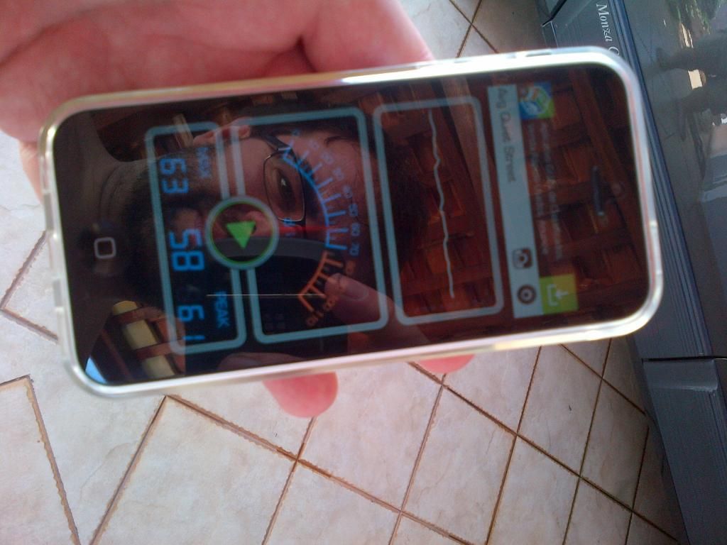

Essa semana, estava escutando uma reportagem, onde escutei que uma pessoa usou seu iPhone como decibelímetro. Baixei um app, testei e pensei em medir o Barão em várias situações, e o Hugo também, e comparar com dados da Revista Quatro Rodas. Então, vamos lá...
Com isso em mãos, fui pra estrada com o carro.
As tomadas foram sempre duplas, nas partes da pista mais planas possíveis, em velocidade constante, e em ambas as direções da pista. A pista não pode ter buracos, o ar condicionado tem que estar desligado, assim como o rádio. Todos os itens que causam barulho também foram retirados do carro. Ou seja, para trazer esses dados aqui eu tive que suar a camisa...kkkkkk
Uma coisa chata é andar em velocidade constante na estrada. Sempre tem os que aceleram ou freiam sem nenhuma aparente razão na estrada, o que fazia eu demorar mais para tomar as medições.
Depois de feita cada medição, eu as enviava via e-mail para meu mail pessoal. Ao terminar todas as tomadas, abri todos os e-mail, baixei todos os arquivos com nomes diferentes, os converti de texto para Excel, formatei, tratei estatisticamente e produzi as tabelas que serão apresentadas.

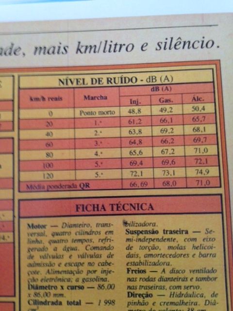

Também busquei as publicações de QR com testes de modelos de interesse para o comparativo aqui.

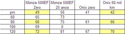

Primeira etapa: resposta para o comentário: "poxa...seu Monza deve estar silencioso como um Monza zero"...será?
A primeira comparação:
Monza 500EF zero x Monza 500EF com 25 anos
Vamos ver como o carro "degenera" em termos de conforto, mesmo tendo ele passado por um ciclo cuidadoso de manutenção e restauração.
Em termos de silêncio interno, o Barão não chegou em 1990. Deve ter chegado no ano 2000, no máximo...kkkkkk. Observem que, em média, ele está 13% mais ruidoso que quando era zero km.
Interessante notar que acima de 100 km/h o ruído não se altera significativamente. Ele permanece quase o mesmo valor até 160 km/h

Monza 500EF 25 anos x Monza gasolina carburado zero
Em teoria, o Monza carburado injetado zero era um pouco menos silencioso que o 500EF zero. E comparado com o Barão? Seria o Barão parecido com um Monza zero carburado? A resposta é não, infelizmente. O Barão está, em média, 12% mais ruidoso que um Monza carburado a gasolina zerado. Sempre interessante notar que a diferença é sempre quase a mesma, independentemente da velocidade.

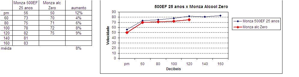

Monza 500EF 25 anos x Monza alcool carburado zero
Ciente de que o motor a álcool é mais áspero, e em teoria mais ruidoso, será que o Barão ao menos se compara ao seu irmão á alcool, zero km? A resposta é...também não. Em média, o Barão é 8% manos silencioso que o seu irmão alcoólico zero km. Mas estamos mais perto...
Percebemos que nas faixas até 80 km/h, ele é até bem próximo do Monza zero, com uma diferença de ruído de 5%. A diferença de ruídos aumenta a partir dos 100 km/h.

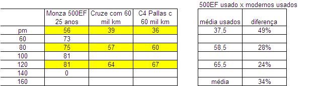

Esses testes do Onix/Vectra/etc foi feito por você com o App também?
Seria interessante comparar sua medição de um carro novo atual com a da revista, pra 'calibrar' sua leitura.
Pode ver que as curvas ficaram praticamente iguais, então pode ser que seu app esteja mostrando mais alto do que deveria... :smt023
Monza: SL/E 1993
Surfin escreveu:Esses testes do Onix/Vectra/etc foi feito por você com o App também?
Os dados do aplicativo são só o do Barão e do Hugo
Mas medi do meu carro de uso e está próximo ao que mediram no desmonte de 60 mil km...tá um pouquinho acima. Uma calibrada meia sola...kkkk

Evandro, como vc mesmo observou sua medição não foi feita num ambiente totalmente isento de outros ruidos, como deve ser feitas as medições pelas revistas... considerando uma margem de erro dessa, talvez seu carro já esteja bem próximo ou igual ao que era quando zero....
