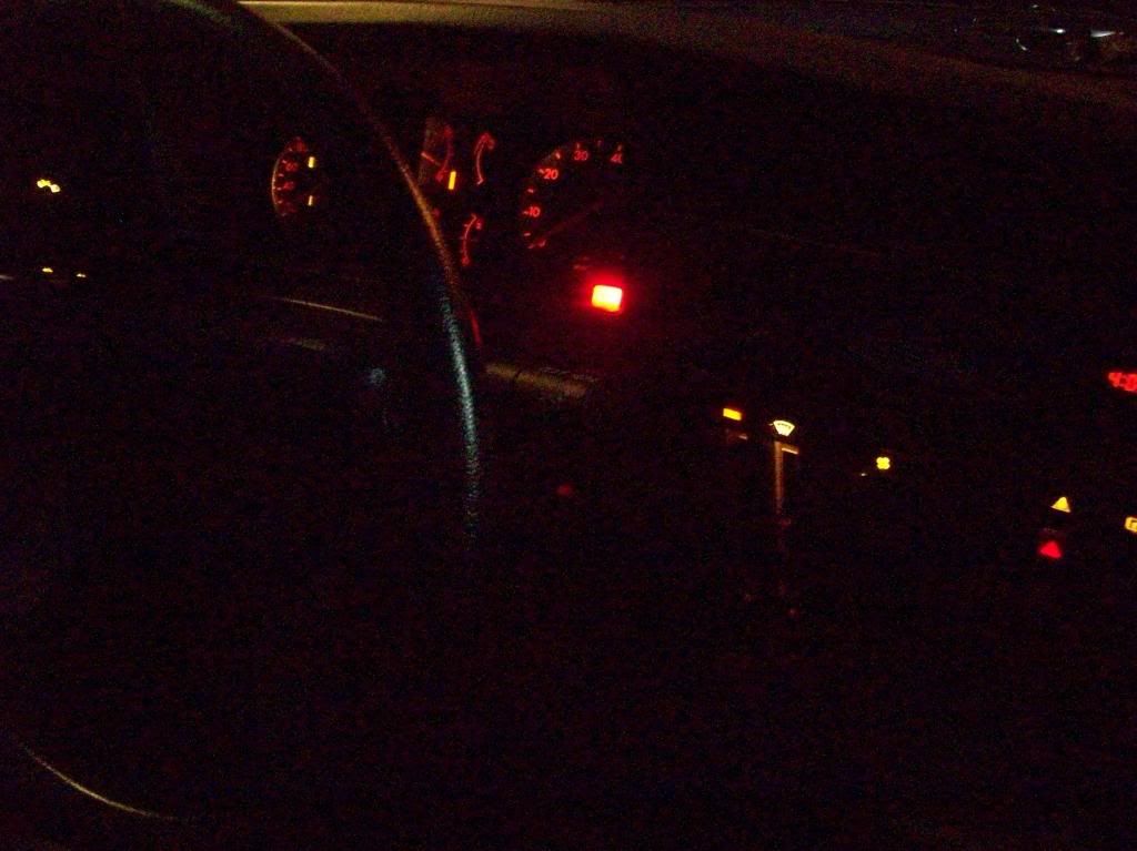

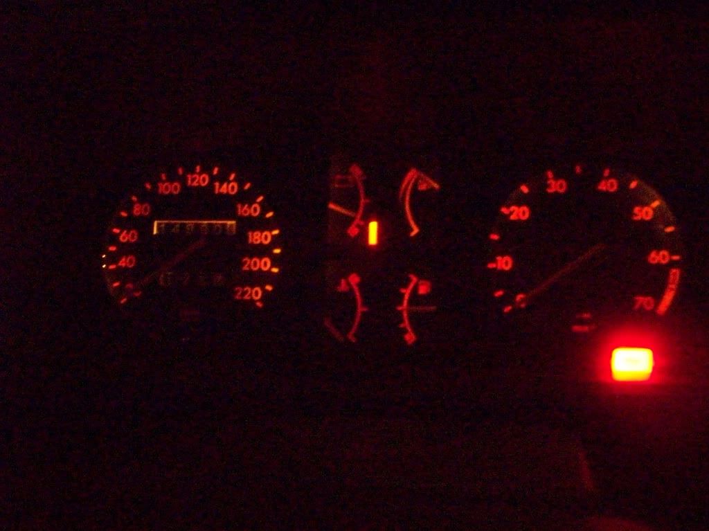

Na foto abaixo, o painel iluminadão, após a troca das lampadas. Inclusive, a iluminação do botão do farol, que liga quando vc liga o carro, independentemente do farol estar aceso ou não.

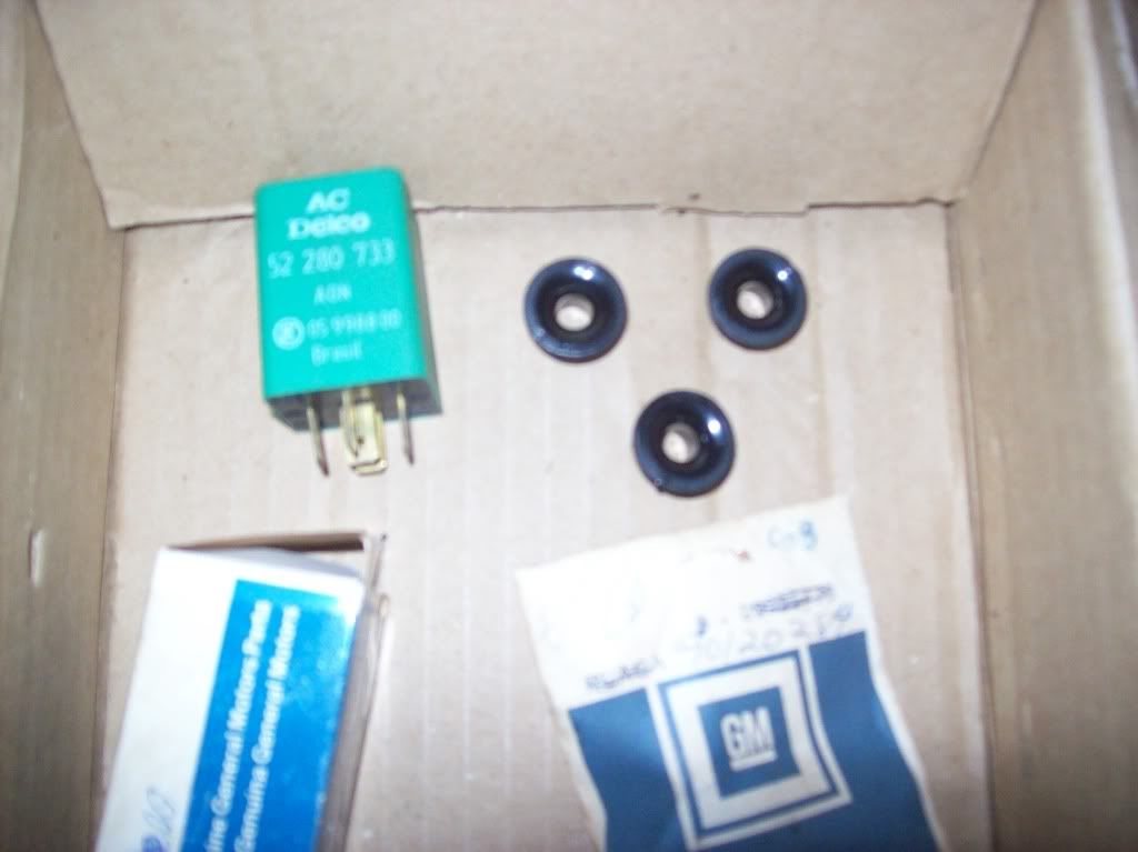

Aí o último relê que troquei no carango...

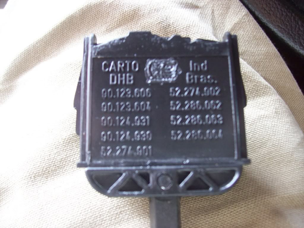

Também troquei a chave do limpador de parabrisas. Tinha comprado essa chave há uns 4 meses, e tava aqui, parada, esperando eu não ter preguiça para troca-la. A que estava no carro já não funcionava em duas funções: esguicho dianteiro e limpador traseiro.
A antiga era Cartho, mas já não era a original. A que coloquei, Kostal, aparentemente boa. Foi uma das marcas originais da GM, no passado.

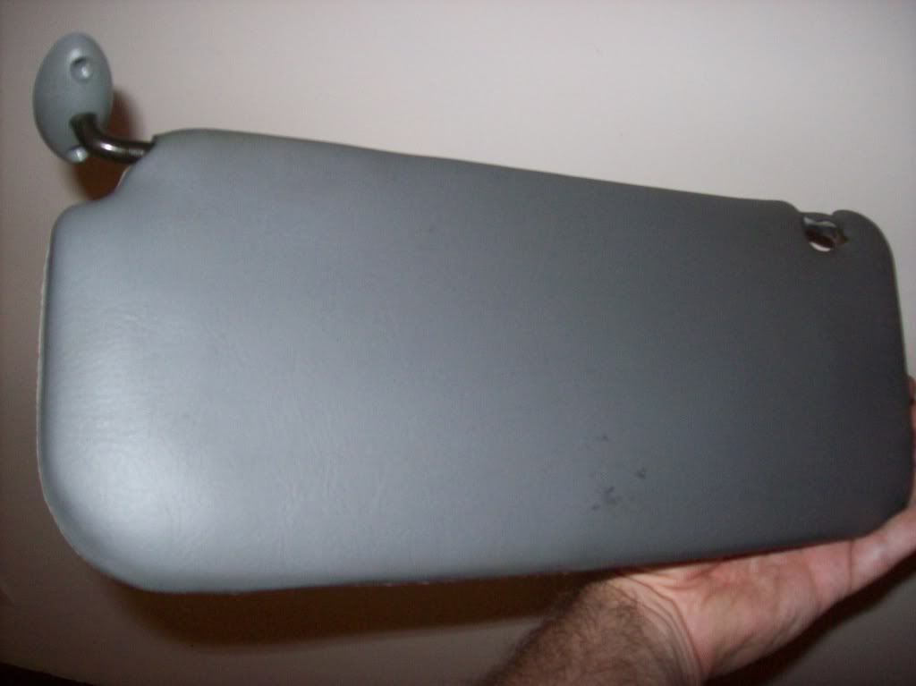

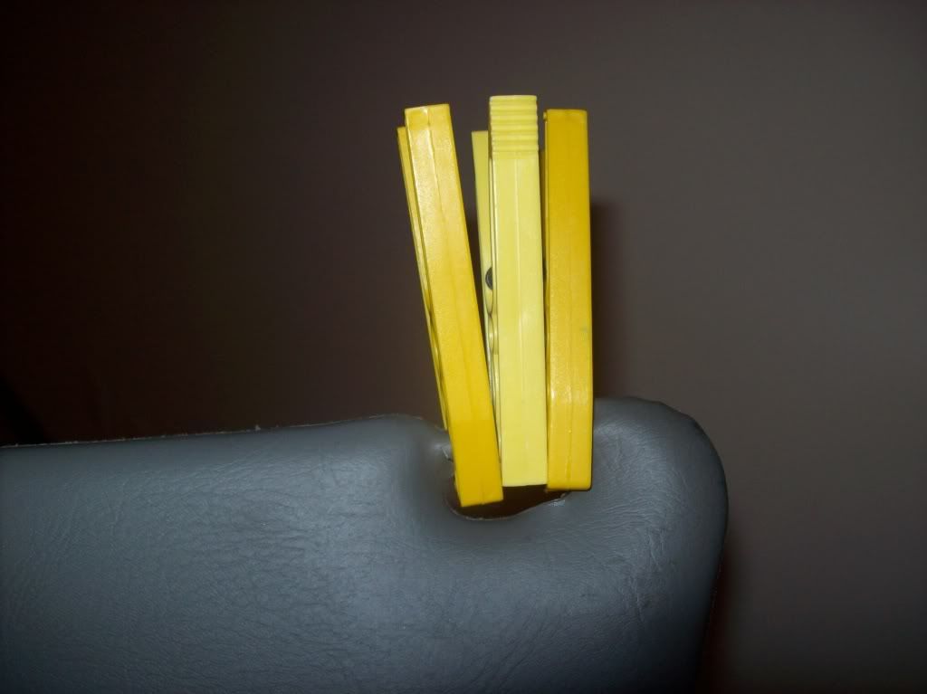

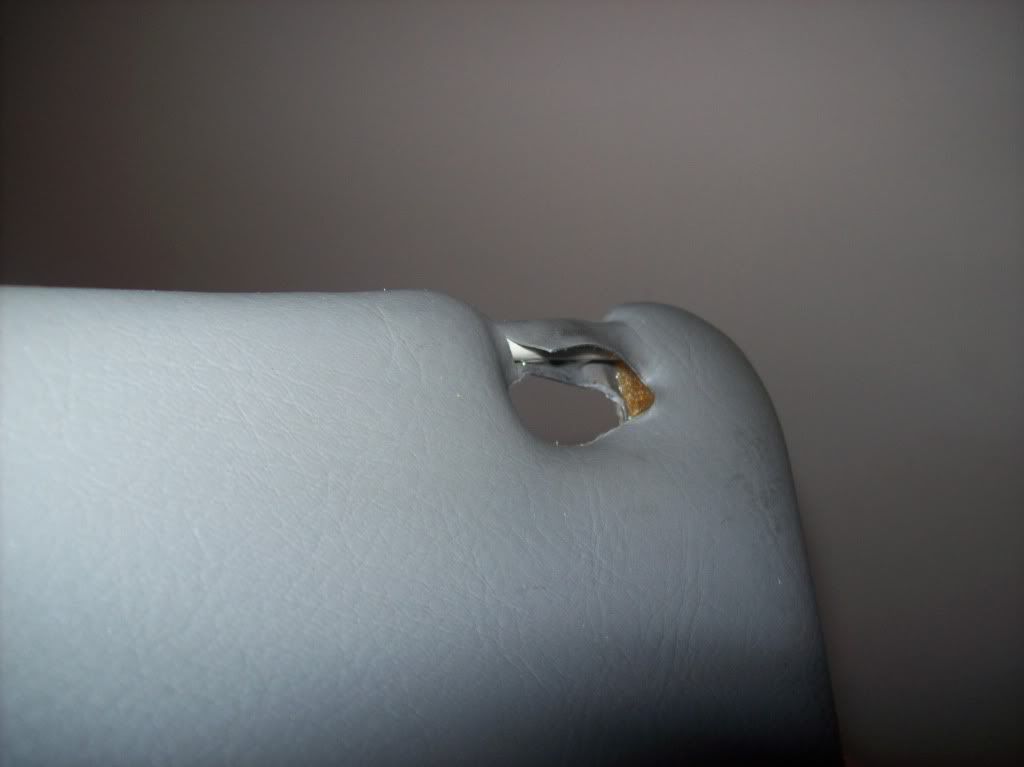

Também fiz um reparo meio caseiro no para-sol do lado do motorista. Vamos ver se a cola vai segurar...
