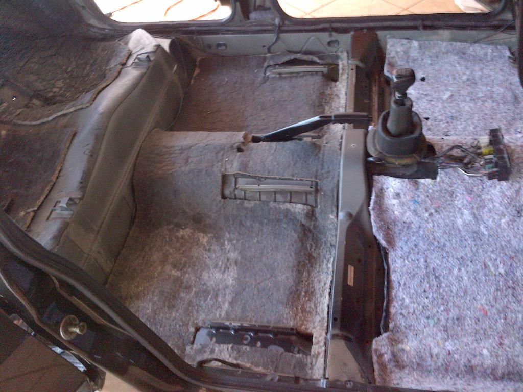

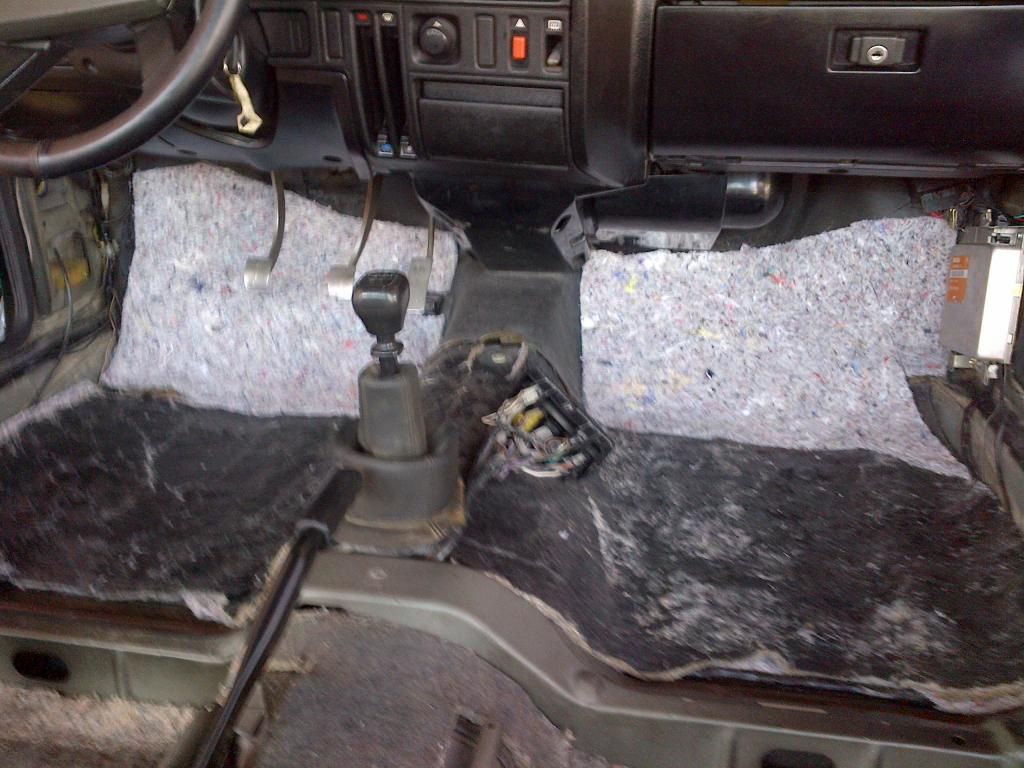

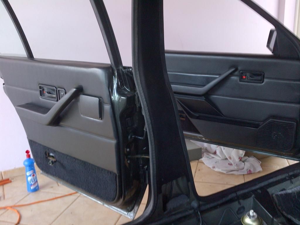

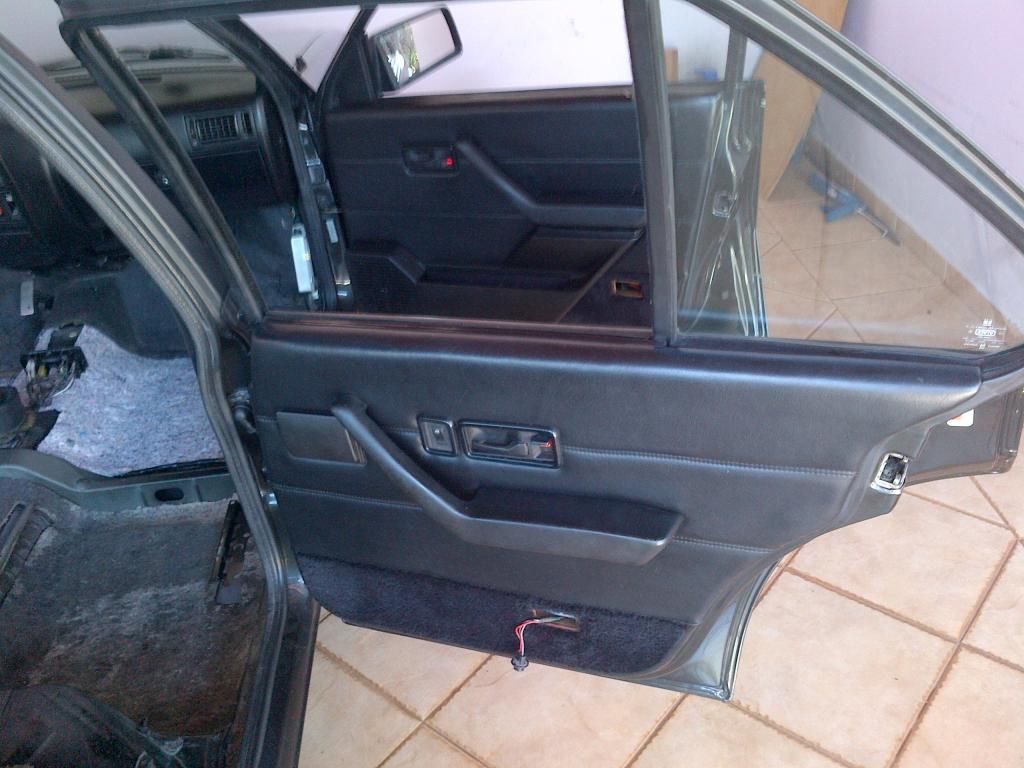

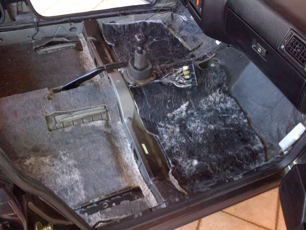

Carro finalmente tomando forma na parte de dentro...
Lembrando que as laterais de porta não foram refeitas. São originais do carro, do jeito que vieram ao mundo
Colocando as velhas mantas...e as novas também
E a manta velha por cima da nova...a velha já tava meio fininha, por isso coloquei em sobreposição com a nova.
Já que sobrou essa manta de feltro, coloquei ali na frente, para diminuir ruídos que vem do motor
Hora do carpetaun...bati com a vassoura de novo, e aspeirei...de novo
Olhem o cuidado da GM com a questão ruído no 500EF. O recorte do fim da manta encaixa com o do carpete
Tudo preservado
já dá para sentir o conforto...

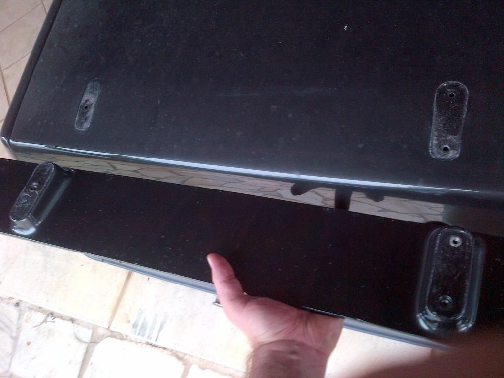

Daí, como eu enjôo de ficar fazendo a mesma coisa, decidi dar uma olhada no aerofólio. Eu duvidava que os caras tivessem colocado alguma vedação. E eu estava certo...kkkk. Seria pegar uma chuva, e entrar água no porta malas...
Daí, fiz umas juntas com a fita de borracha que usei para melhorar a vedação do quebra-ventos do SR (vcs lembram?)
E ficou perfeito. Joquei água e zero vazamento...

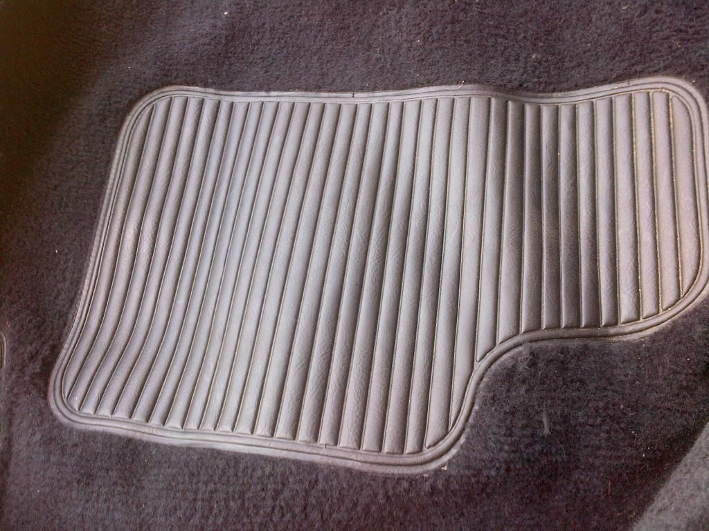

Tudo preservado
