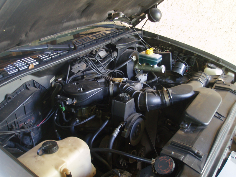

Apresentando o carro, só algumas fotos para ter ideia do que se trata:
Bom, hoje ela está com 95.000 km, manutenções em dia, etc... carro nosso desde 1997, e nos atende principalmente em viagens até um sítio da família, no município vizinho a BH...
Pois bem, nos últimos 3 meses ela só nos deu dor de cabeça no sistema de alimentação, a começar do seguinte:
Primeiro, uma "placa" se soltou dentro do tanque de combustível. Não sei como, mas foi isso que os mecânicos disseram.. daí sujou tudo que podia sujar, estragou bomba, em fim.. desmontaram tudo, em especializada, arrumaram o tanque (Pois não conseguimos comprar um novo, não existe á venda, kkk)... trocamos o refil da bomba, filtros, etc etc etc ...
Hoje o carro está ok, não falha, anda bem, não bebe... só não está perfeita por um pequeno e chato problema: Parada no trãnsito, em marcha lenta, depois de alguns minutos e de forma intermitente, o carro apaga... Mas apaga de Afogar, se tentar ligar depois, fica rateando e dando estouros no escapamento, mas simplesmente não liga... da mesmíssima forma que ficava meu antigo Monza 1989 Alcool, antes de arrumar o carburador (Afogando, afogando, afogando..) .. em fim, depois de uns 10 ou 15 minutos o carro volta a ligar normalmente.
Já levamos em tudo que é mecânico e ninguém acha o maldito problema! .... triste mesmo. Alguém aqui tem uma ideia do que pode ser?
