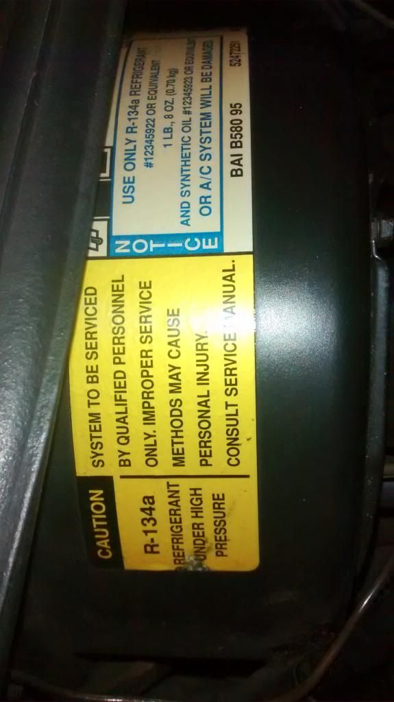

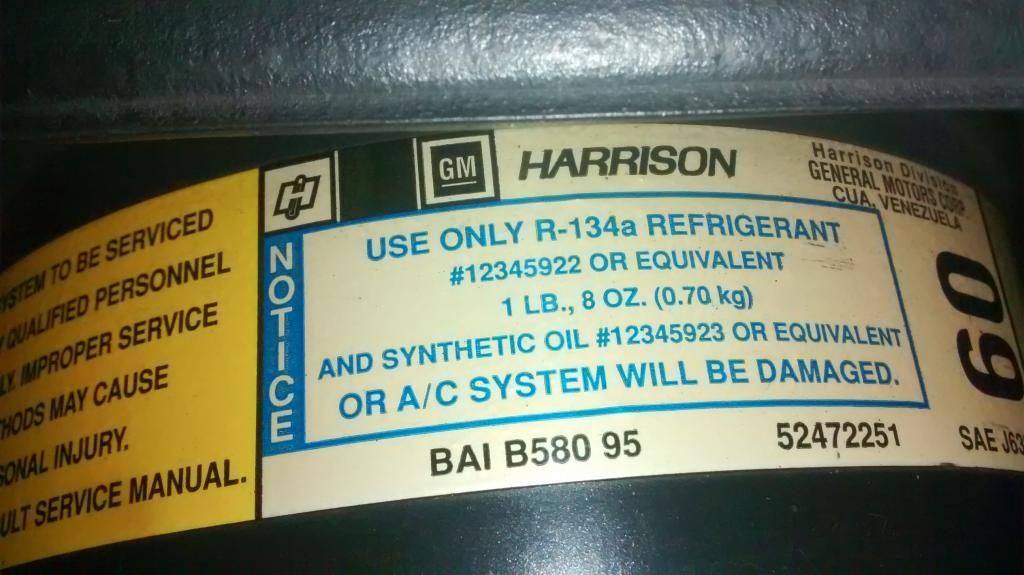

Tirei as fotos que me pediu, única etiqueta que encontrei no compartimento foi a com número de série e data de fabricação, seguem as imagens:
A imagem não ficou muito boa, mas segue o que está escrito:
DELCO CHASSIS
USA
5049572
06/23/94 10

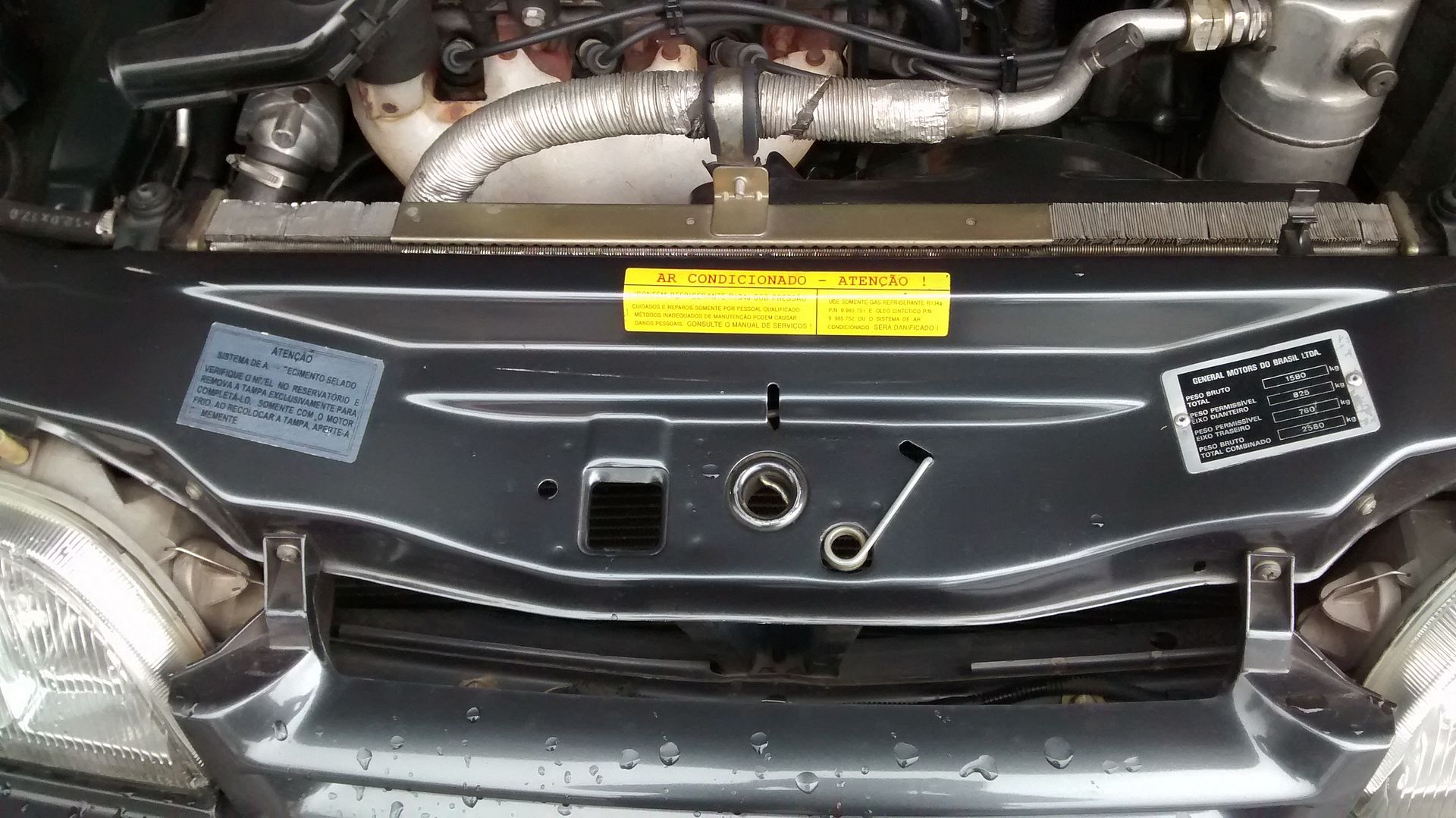

Cooper, pelas imagens seu Monza saiu de fábrica com gás R-12. Tem certeza que hoje está com R-134a?

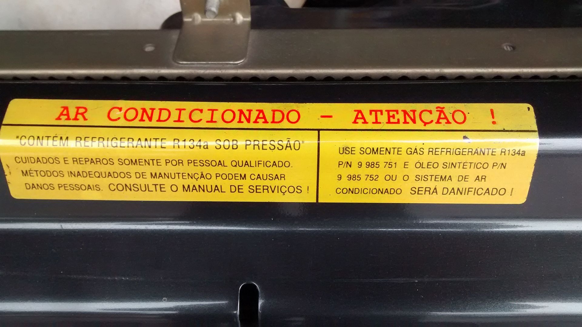

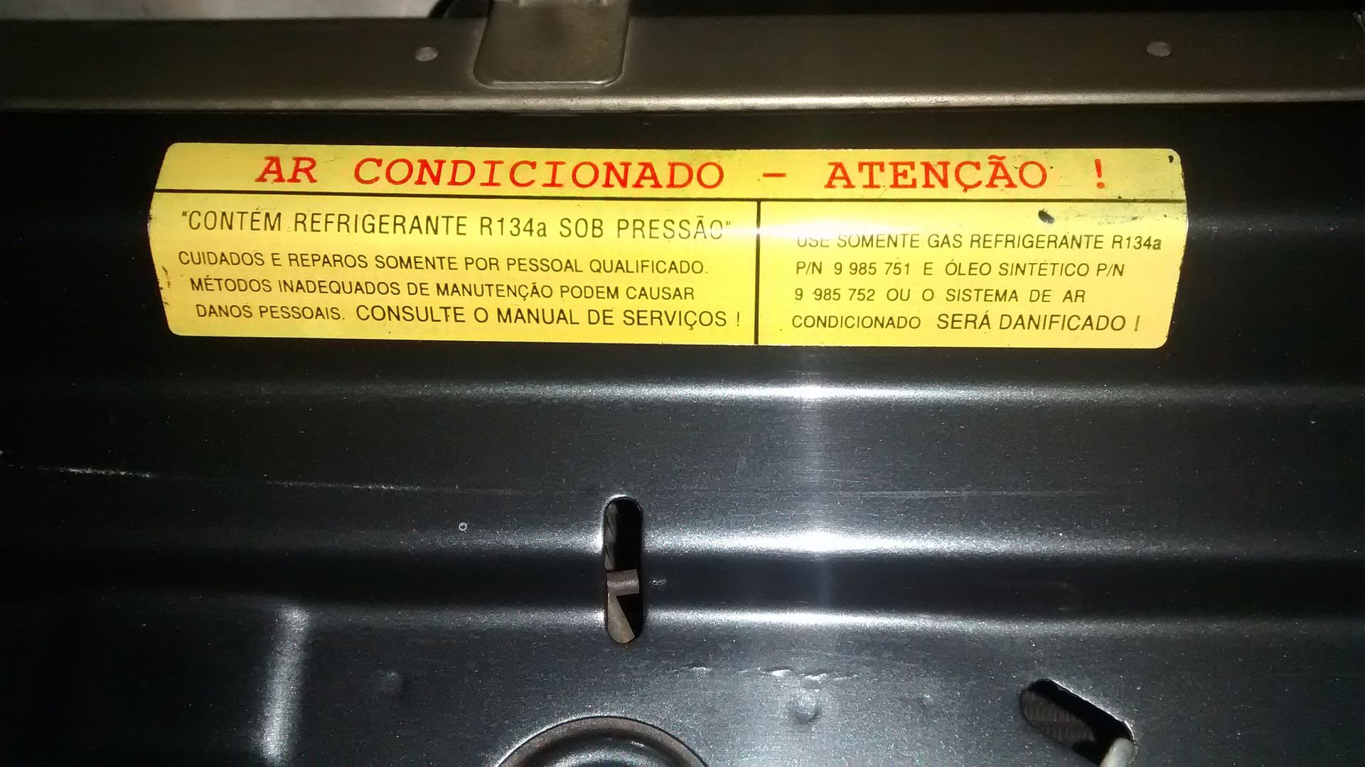

Veja só no meu Monza GLS 96, a etiqueta que deveria estar na capa do ventilador interno do seu Monza GLS 95:
Essa fica na frente, perto da fechadura do capô:
Outra coisa, nos modelos de Monza com R-134a, tem locais de inspeção e trabalho em posições diferentes desses da suas fotos, além da mangueira que vai do compressor para o condensador, que sai do compressor, da uma volta perto do radiador, depois vai para o condensador.
Infelizmente no meu caso, essa mangueira quando comprei o Monza em 1999, estava furada e foi aplicada uma mangueira dos modelos antigos, como está no seu. Na época não tinha conhecimento dessas diferenças, mas funciona bem até hoje.
Obs: A vareta de óleo que está no seu Monza não é do Monza EFI. Tenha certeza de que está marcando o nível corretamente. Talvez por isso tenha problemas que relatou com nível baixo e disse ser consumo de óleo.

O problema é que tem muita gente colocando o gás R-134a no lugar do R-12, mesmo sem trocar o sistema. É preciso saber o que tem dentro do seu sistema. O fato é que o R-12 e o R134a não podem ser misturados, pois seus óleo causam reações químicas danificando o sistema.
Quem pode dizer o que tem dentro ou o melhor a fazer seria mesmo uma oficina especializada em A/C automotivo.

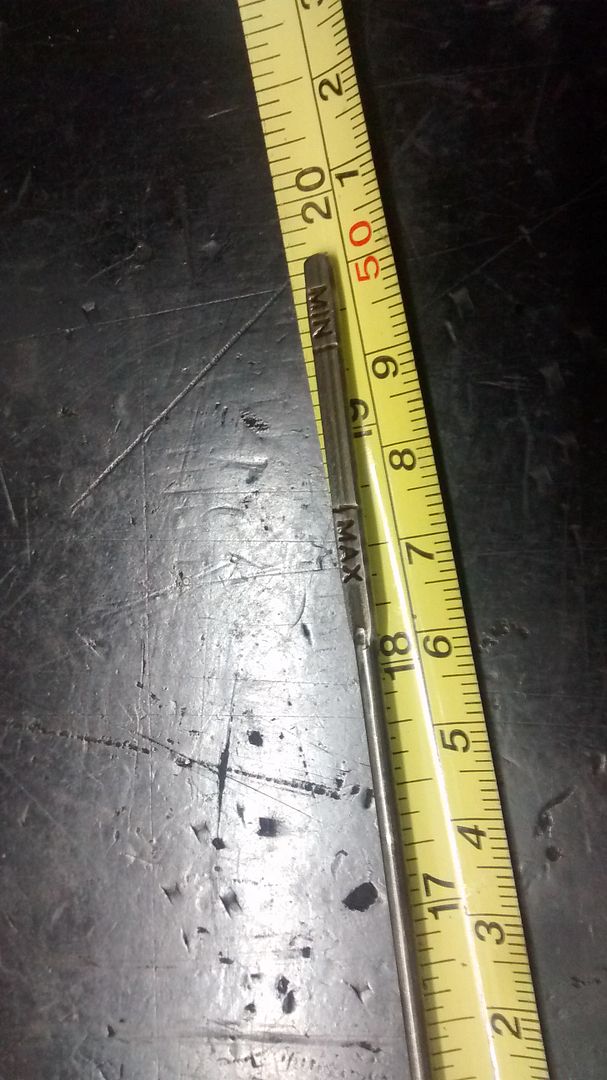

Nunca medi a vareta de óleo, rs! Vou fazer isso e depois posto aqui.

Quanto a vareta, encontrei no fórum do kadetteiros.
Carlos A. Freire
Mensagens: 17871
Cidade: SAO PAULO
Re: Desfazer Gambiarra Arrefecimento

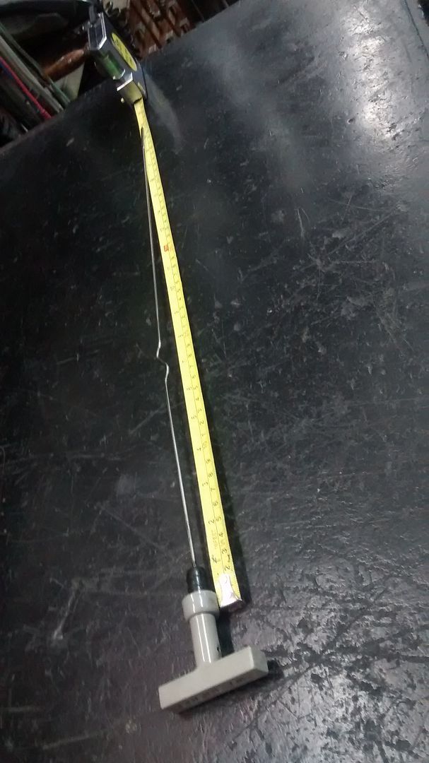

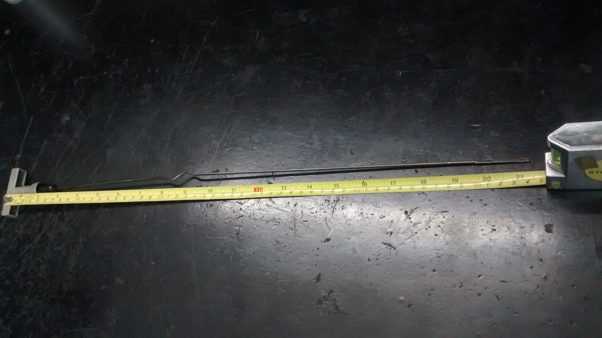

A vareta de ponta a ponta, desde o cabo tem: 54cm.
Da base até a ponta: 50,3cm
Da base até a marca min: 49,2cm
Da base até a marca max: 47,5cm
O tubo no motor é complicado medir, pois faz curva. Da base/bloco do motor (parte curvado de frente ao radiador, até em cima em linha reta): 32cm, mas um pouco que muda na base já altera esse valor.

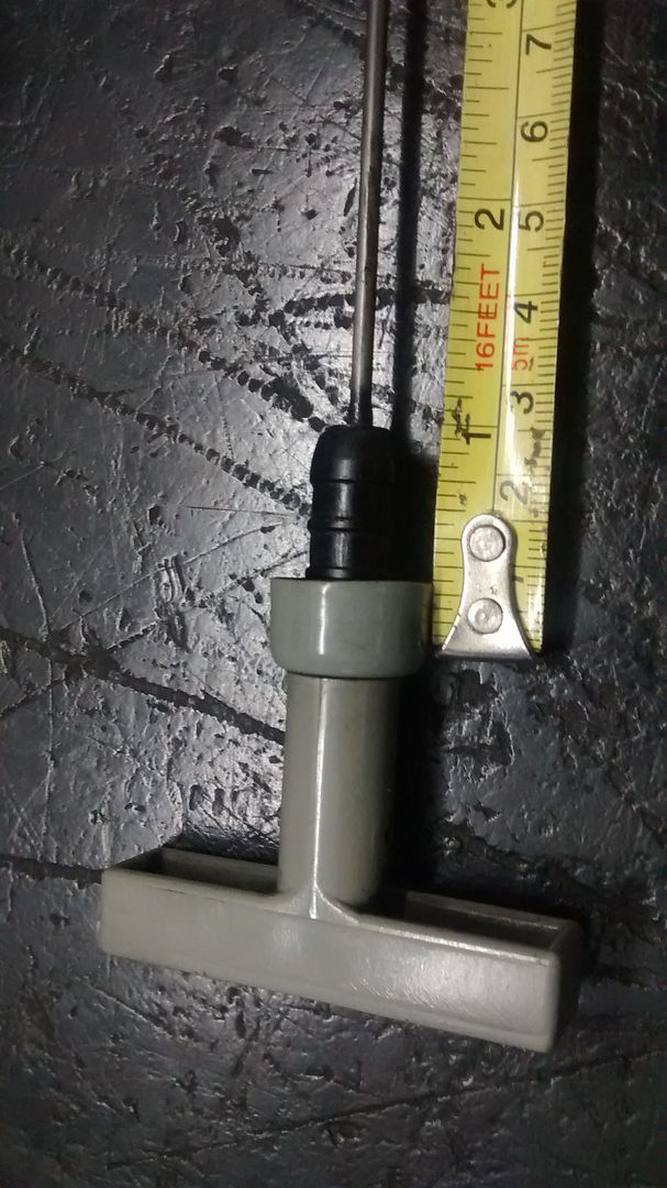

Segue as fotos da vareta:
O ideal mesmo seria comparar a vareta que está usando com uma original, frente a frente ao vivo. Não esqueça de comparar o tubo dela no motor também.

As medidas da minha:
Base até Ponta - 50.2
Base até Min - 49.1
Base até Max - 47.3
Tomei base a sua medida de ir até a base mesmo, onde encaixa no tubo, contando com a parte de borracha, a imagem que postei é medido somente à partir da parte metalica.
