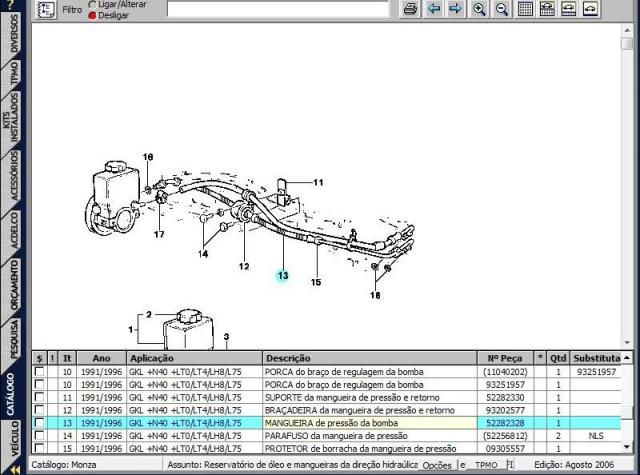

A sua DH é a q tem o reservatório d abastecimento em cima da bomba (com injeção EFI) ou fora do motor (carburado) ? Se for EFI o Nº GM da mangueira d pressão é: Nº 52282328, se for do carburado, é: Nº 52256804. Mas se der veja a numeração na sua para não ter erro. Pois no Cepchev tem outros modelos, para os carburados, q depende se tem Ar Cond. ou não.

Ok, então é esta, q tb é a mesma do Kadett EFI, Nº 52282328. Consulte numa autorizada e depois numa Autopeças para se ter idéia d preço, uma marca boa paralela é a Gates.
