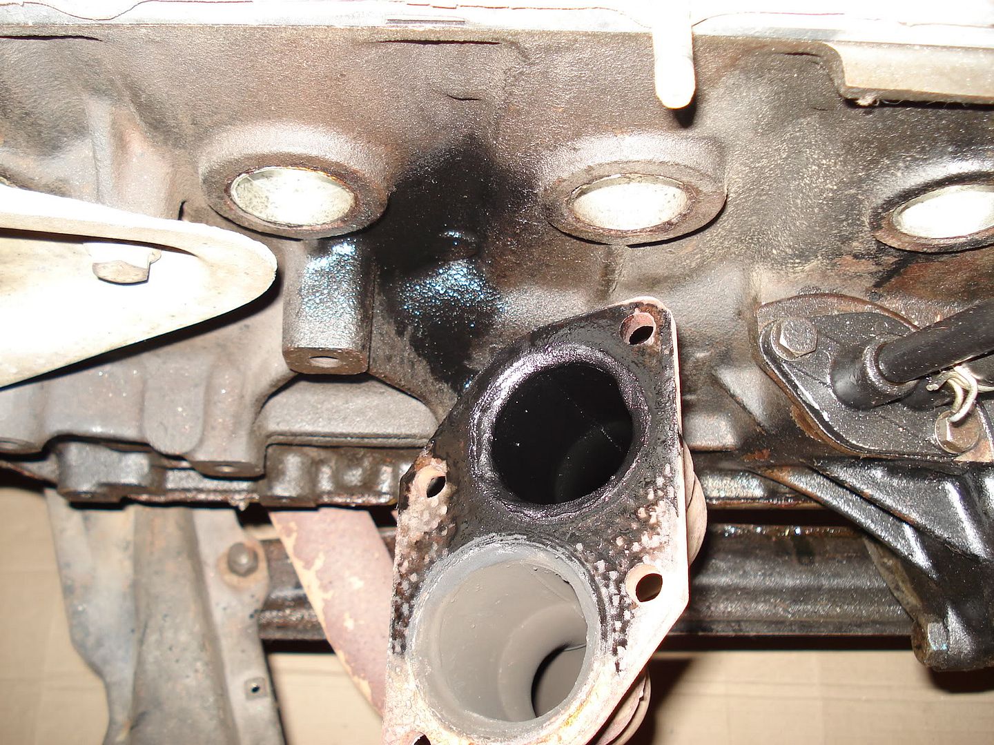

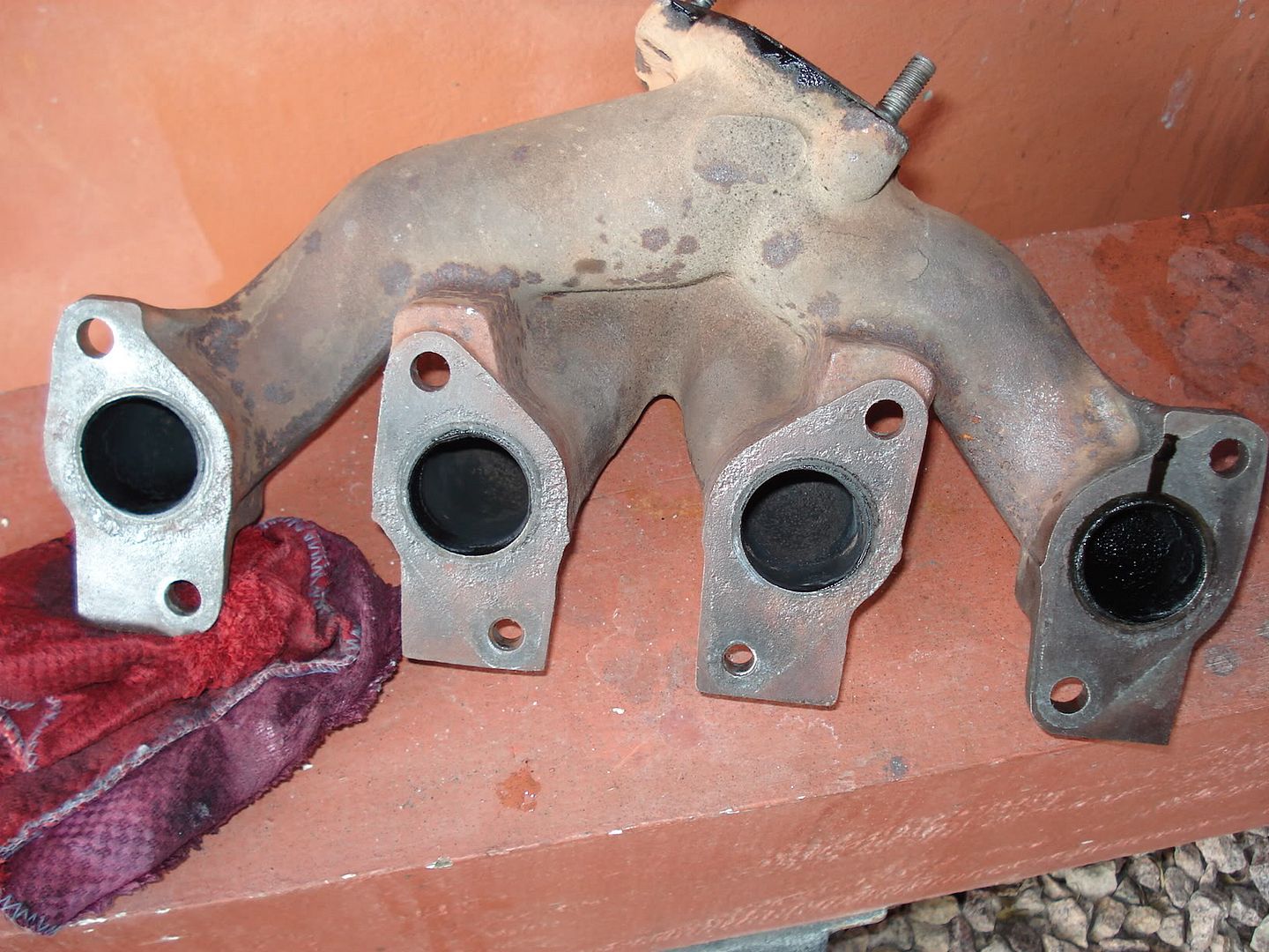

pode ser uma guia de valvula folgada. no meu antigo 1.6 eu tinha isso so quando aquecia parecia diesel. dica tira o coletor de escape e observe se tem apenas um cilindro molhado em relação aos outros.

Re: MOTOR RETIFICADO E FUMANDO
se for branca é aqua oque nao quer dizer nada pq o combustivel gasolina tem uns 30% de alcool e aqua junto. entao mesmo carros movidos a gasolina soltam vapor daqua em determinada situação climatica. e como o teu é alcool é normal isso hehehe so nao pode baixar aqua do reservatorio.
quanto aos cilindro, se tiver molhados apenas um cilindro é guia, mas pra saber ao certo so tirando o cabeçote. antes de mais nada faça o teste de compressao de cada cilindro assim discarta problemas de aneis.
