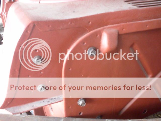

Algumas fotos do serviço do funileiro:
Tudo cortado no disco de corte, nada de maçarico:
ImagemSoldas no padrão original (essas "bolinhas"):
Close numa emenda, não sei se vai dar ver, mas tem tipo um risquinho. Esse risquinho é o cordão de solda que une duas chapas depois de lixado:
O carro:
Tudo na lata, todas as soldas feitas na mig. O carro é original cabine dupla, mas a carroceria estava muito ruim. Então pegaram a carroceria de uma cabine simples e colocaram nessa cabine dupla, fazendo uma espécie de "enxerto". Ficou muito bom, Se não fosse as partes soldadas, não daria pra distinguir se foi feito emenda ou não.... Isso pq ainda não tem massa, nem primer dando o acabamento. :smt023
Funileiro, creio que esse cara trabalha direitinho, agora pintor, só achei mela mão :(
