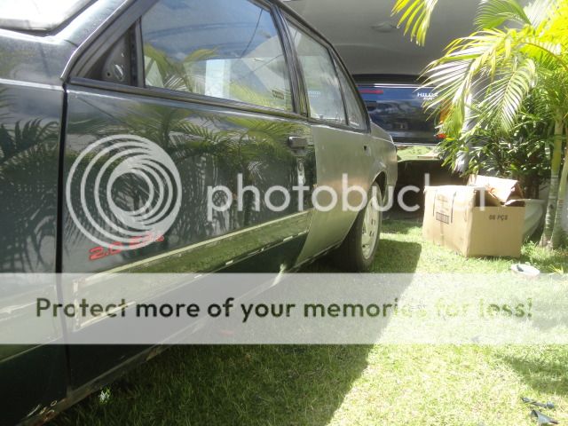

Rafaelo, vou postar umas fotos pra vc analisar. Acabei removendo a tinta da porta também. Pois acho que para igualar a tinta da lateral com o resto do carro, o pintor acabou "alongando" a tinta até a porta. Tinha muito material na porta e na lateral, tava grosso mesmo. A porta tinha simplesmente 0 de massa, nada, nada, nada. Muito alinhada. A lateral muito alinhada também.... tinha massa sem necessidade. O engraçado é que tinha massa por cima da tinta original :? com certeza coisa de pintor mela cueca. O único detalhe da lateral, é um amassadinho na altura do para-choque próximo ao pneu. Acho que alguma moto, ou bicicleta bateu ali e o "proficccional" não teve nem o trabalho de voltar. Largou massa, tinha mais de meio centímetro de massa nessa fundinha ai... Daí removi tudo.
Ainda tenho outros locais pra remover a tinta.... mas isso fica pra depois. Se fizer tudo de uma vez, a diversão acaba.
Se vc tiver alguma consideração a fazer, sinta-se à vontade.
Seguem as fotos:

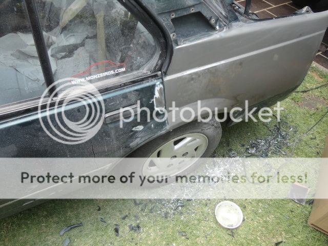

Lateral removida:
Passei a escova de aço numa parte que tinha ferrugem e eu mandei tirar assim que comprei o carro. Fiquei decepcionado com o serviço, tanto a parte de solda, como a preparação p/ pintura. Ao meu ver, abusaram da massa. Resolvi remover a tinta da porta toda:
Eu havia mandado fazer na mig, mas parece que fizeram no acetileno. Na época (6 anos atrás) eu entendia bem menos do que hoje e também não acompanhei o serviço, dai fizeram isso. Detalhe: serviço feito em oficina grande, de nome aqui na região... pra vcs verem que isso não quer dizer nada.

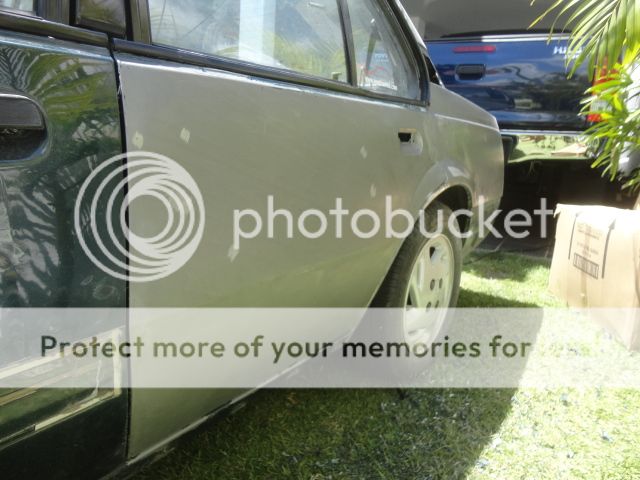

Porta removida:
Olha o amassado da lateral que o cara entupiu com massa:
Visão geral:
Essas partes mais brilhantes é onde eu passei a escova de aço. O chão tá meio sujo, mas eu coloquei uma lona plástica embaixo. Porém nem tudo caiu na lona, hehe...

fez o correto em remover a massa, lixa tudo, passa a escova pra remover qualquer residuo de removedor. assim pode passar o vinilico que o pintor depois se encarrega de arrumar o defeito. mas se preocupe agora em proteger a chapa o quanto antes entao nao avançe mais no serviço termine hoje ainda, essa parte. bata umas fotos dos defeitos com a "camera reta" assim serve de comparação pra futuras consultas de defeitos posteriores caso ocorra. alem de orientar o funileiro e pintor. com 0,300ml de vinilico deve da pra fazer pelo menos 1 demao nessa porta e lateral. começe por 0,300 pra nao desperdiçar material.
sim faça por etapas, onde tu mora o ar é carregado de sal, entao ainda hoje tem que aplicar o preto vinilico. faça todo o trabalho de lixamento,limpa com thinner tudo e com varios trapos,remova qualquer residuo de removedor,etc. depois prepara o vinilico como te expliquei, e passe papel toalha embebido com desengraxante e esfregue ate sai limpo o papel. ae ja ta pronto pra passar o preto vinilico. o intervalo de demao é de 10min. e tenta nao carregar muito, e se escorrer nao te preocupe pq isso é so uma proteção agora. o pintor vai ter que lixar o vinilico mesmo. espera a lata esfria pode ser denoite tanto faz. se a lata estiver morna ja da pra aplicar.
ta paracendo que foi acetileno, mas assim por foto é dificil dizer alguma coisa, oque posso dizer que foi um pessimo trabalho da pra vez o cordao mal esmirilhado, nem fizeram trabalho de lima hehehe. dae socaram massa pra tapar esses pequenos buracos da solda.
